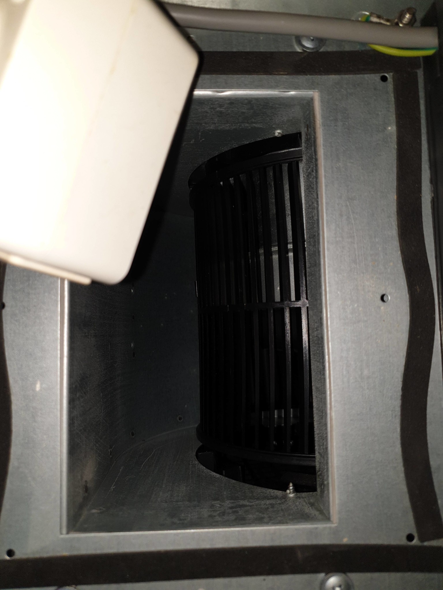

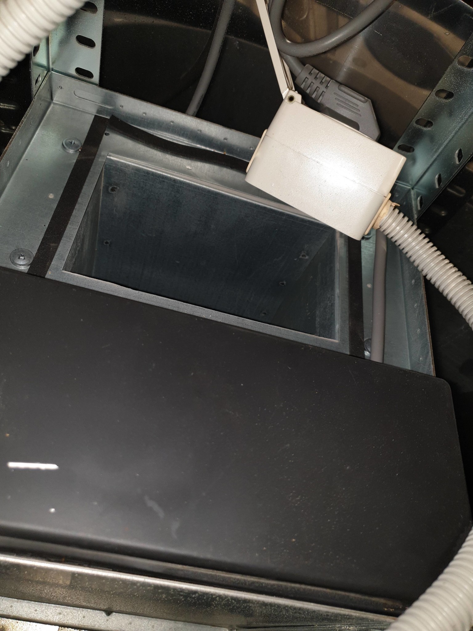

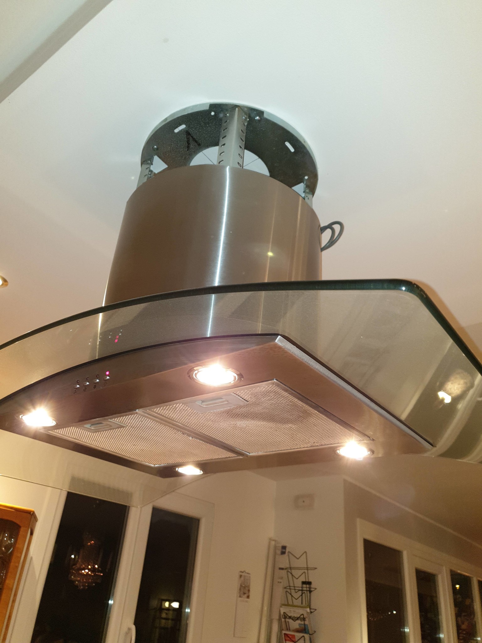

Spiskåpan som sitter i köket är en kolfläktshistoria. Nu ska vi göra ventilation och tänkte få till en riktig köksfläkt. Jag vet att det finns fläktar som kan kopplas både med kolfläkt och med utblås men då jag inte har modell för befintlig fläkt så frågar jag här: ser denna ut att kunna användas eller får jag köpa ny?

De modeller jag har sett med kolfilter har haft möjligheten att både användas som utblås genom tex tak eller med kolfilter för cirkulation in i köket.
Låter lovande. Jag insåg att jag inte har koll på vilka standarder som gäller för ventilationsrör så även om jag kan se att det verkar gå att koppla på uppåt så vet jag inte vad en fackman skulle säga. Enkelt eller hopplöst?
Plattan mot innertaket har redan ett hål, som jag misstänker passar ett 125 mm rör.
Sen gäller det att kunna sätta en slang mellan detta rör och fläkten, så det blir tätt.
På vinden skall du ha ventilationsröret isolerat mot brand och en kåpa för att få en tät genomföring ut på taket.
P
du måste ha en adapter från det fyrkantiga hålet till ett kallrasskydd och slang
kolla med tillverkaren vad det skall vara
