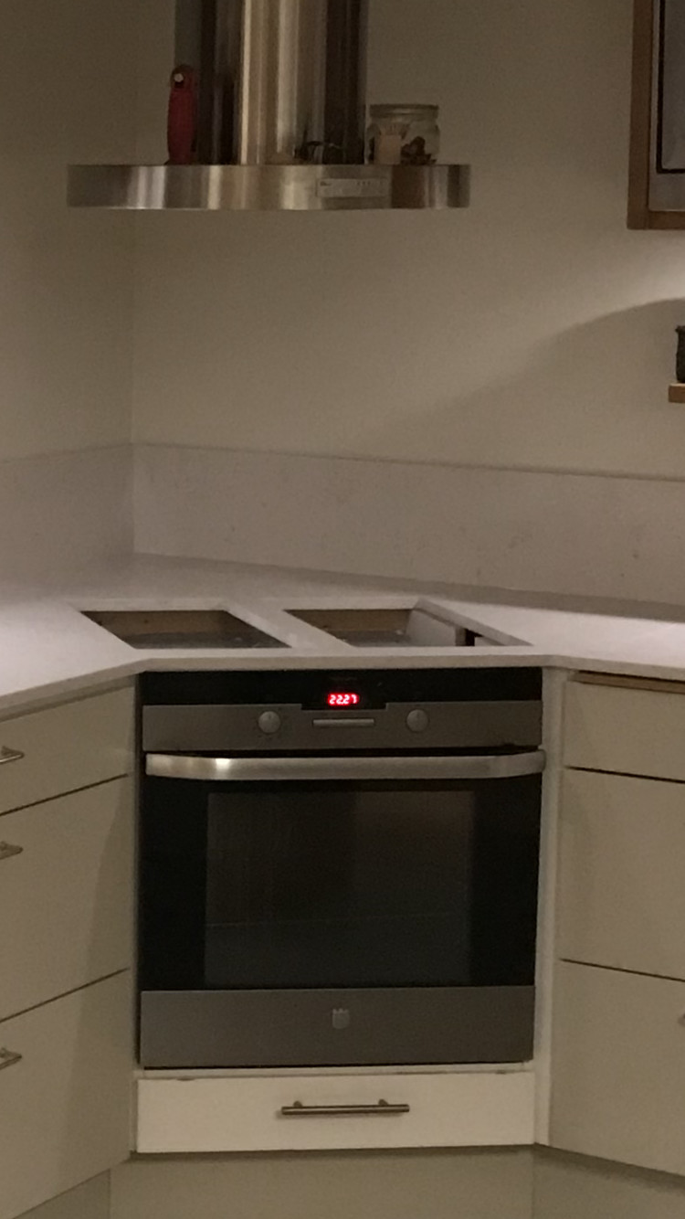

Vi har delvis renoverat köket och bytt till en bänkskiva i kompositsten och inte förrän den var monterad märkte vi att den högra spishällen (induktion) inte får plats. Den vänstra är gas och där funkar det. Gamla bänkskivan var 30 mm och nya är bara 20 mm så hällen kommer att ligga direkt på ugnen. Några tips på vad man skulle kunna lägga emellan för att höja hällen tills vi bestämmer oss för att köpa ny häll eller ugn som passar bättre ihop? Vill inte gärna ta bort lådan under ugnen för att kunna sänka ned ugnen.
  • Delvis renoverat kök med ny kompositsten bänkskiva och en ugn med en spishäll som inte får plats ovanpå.
Går det inte att sänka ugnen med 2 cm? Flytta ner skivan den vilar på lite?

Bygg om skåpet och sänk ugnen. Det finns ju sockellådor där ni kan ställa ugnsplåtarna.
Ja, det klart att man kan ta bort och bygga om men just det tänkte vi slippa eftersom vi precis byggt om lite men missade denna detalj… och ugn och häll har några år på nacken så ändå dags att byta snart men inte precis nu tänkte vi.

ugnen måste ner och luftspalt i framkant annars får du inte rätt kylning till hällen
Utan att veta hur mycket plats du behöver hitta så är min tanke nog att det skulle vara en lösning att skruva dit V-profiler i stommen på vardera sidan som ugnen kan vila på. De är tunnare än hyllplanet som är där nu och kan fästas på den höjd som behövs.

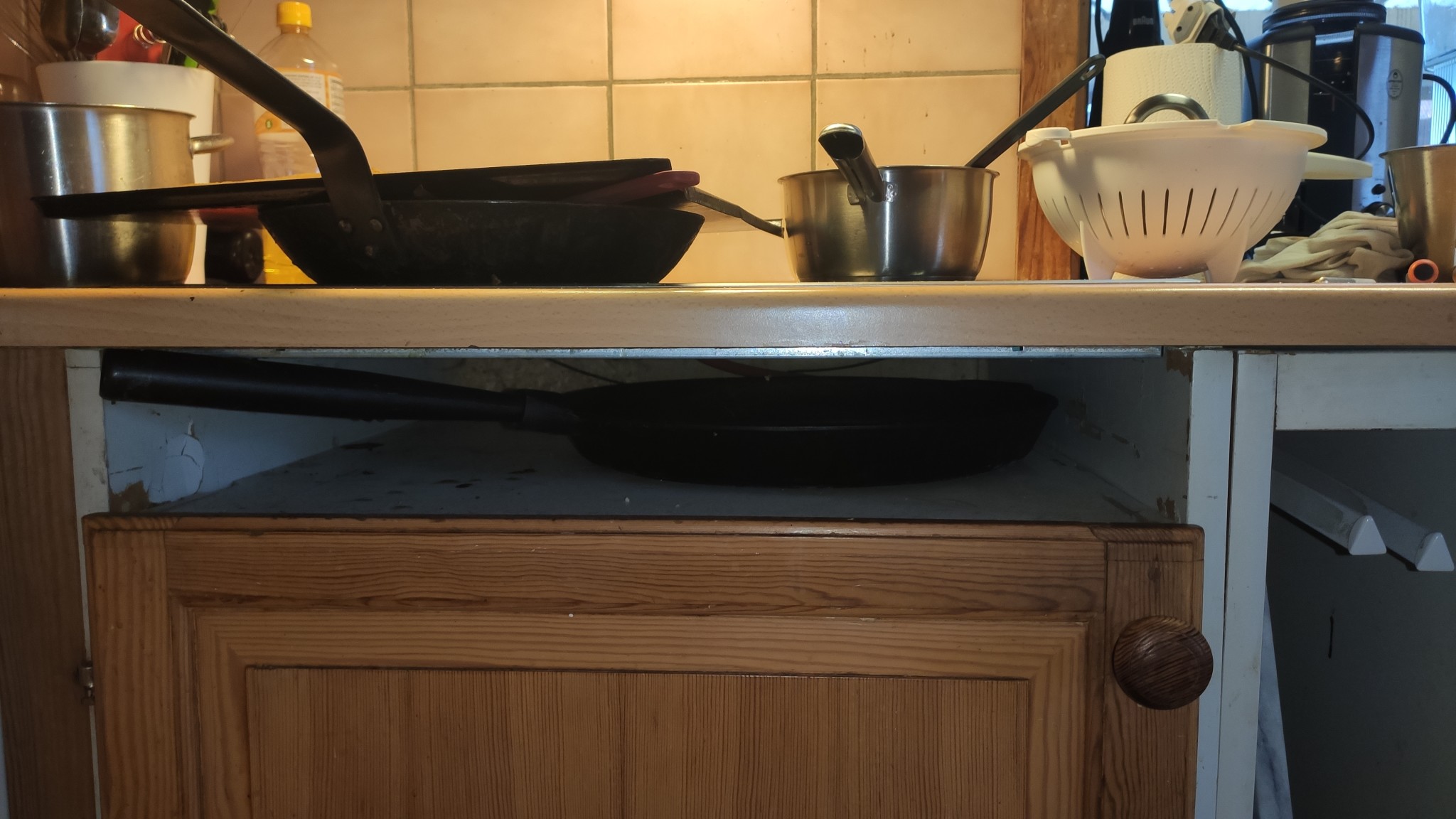

Gällande luftspalt mellan häll och ugn så har mitt av tidigare ägare lite spännande renoverade kök denna varianten. Jag var riktigt lycklig när jag upptäckte att jag fått en dedikerad hylla till mitt monster till gjutjärnspanna som -nästan- får plats utan att sticka ut...

Lite mer jobb kanske, men då slipper ni ju byta ut hällen. Kan ni inte höja bänkskivan några centimeter genom att bygga på stommen?
Problemet blir väl kanske stänkskyddet.
Tack för alla tips! Vi tror att det blir så att vi sänker ugnen genom att flytta ned hyllplanet. Lådan under ugnen får då inte plats men vi kan bevara utrymmet ändå och göra om lådfronten till en lucka genom att sätta dit andra gångjärn. Den nya luckan har vi inte hunnit montera som synes på bilden.

Som någon tipsade ovan. Montera längstgående (hela skåpstommens djup alltså) vinkeljärn på båda sidor av skåpstommen, på samma höjd som underkant på hyllplanet ni planerar att flytta. Ställ sedan spisen på vinkeljärnen, istället för på hyllplanet. Det bör ge er minst den cm ni behöver, och lådan kan behållas. Enkel lösning dessutom.
Okej! Ska tänka över detta! Tack ni två som tipsat om denna lösning.
Som svar på tidigare frågor kan jag säga att vi nog behöver flytta ned ca 1 cm.
