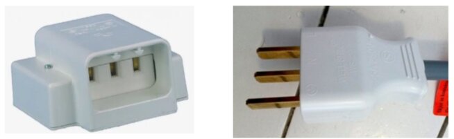

Jag har en elektriker hemma hos mig just nu. I dagsläget så har jag haft en enfas kombi spis/ugn. Jag har planerat för att byta ut detta till en spishäll och vanlig ugn. Elektrikern har planerat att ta bort den äldre kontakten som är urgammal och lägga in ett uttag med 4 stickpropar (3 fas uttag alltså), han tänker alltså koppla in L1,L2,L3 till samma fas och sedan när jag kopplar in min spishäll så fixar jag ett perilex kontakt.
kommer detta fungera utan problem? Jag förstår att jag inte kan köra alla plattor på full effekt, vilket jag aldrig kommer att göra ändå.
OBS: jag har en 20A säkring som jag delar mellan spis och ugn.

hej, stoppade honom direkt!
skulle detta fungera?
https://www.elgiganten.se/product/vitvaror/tillbehor-till-vitvaror/tillbehor-till-ugn-spis/nordic-quality-stromkontakt-for-spis-25a250v/16172?utm_source=google&utm_medium=cpc&utm_campaign=SE - Generic - Shopping - AO - MDA - White goods&utm_id=930327837&gad_source=1&gad_campaignid=930327837&gbraid=0AAAAAD7WKV-zox0aNCfMC8LmfR6kLs6S5&gclid=Cj0KCQjww4TGBhCKARIsAFLXndT7XY4li_7ew3nVMf-4tODT4G9n7tLoVfE4E4seO7AywDqO6p2GJ_EaAuLlEALw_wcB

Ja, det är vad jag har på bild.
Du har inte missförstått vad som ska göras för ditt första inlägg är lite rörigt. Jag förstår inte riktigt vad du skriver i vissa delar, bl.a. detta "...lägga in ett uttag med 4 stickpropar (3 fas uttag alltså), han tänker alltså koppla in L1,L2,L3 till samma fas..".
För en elektriker är detta ett enkelt arbete.
