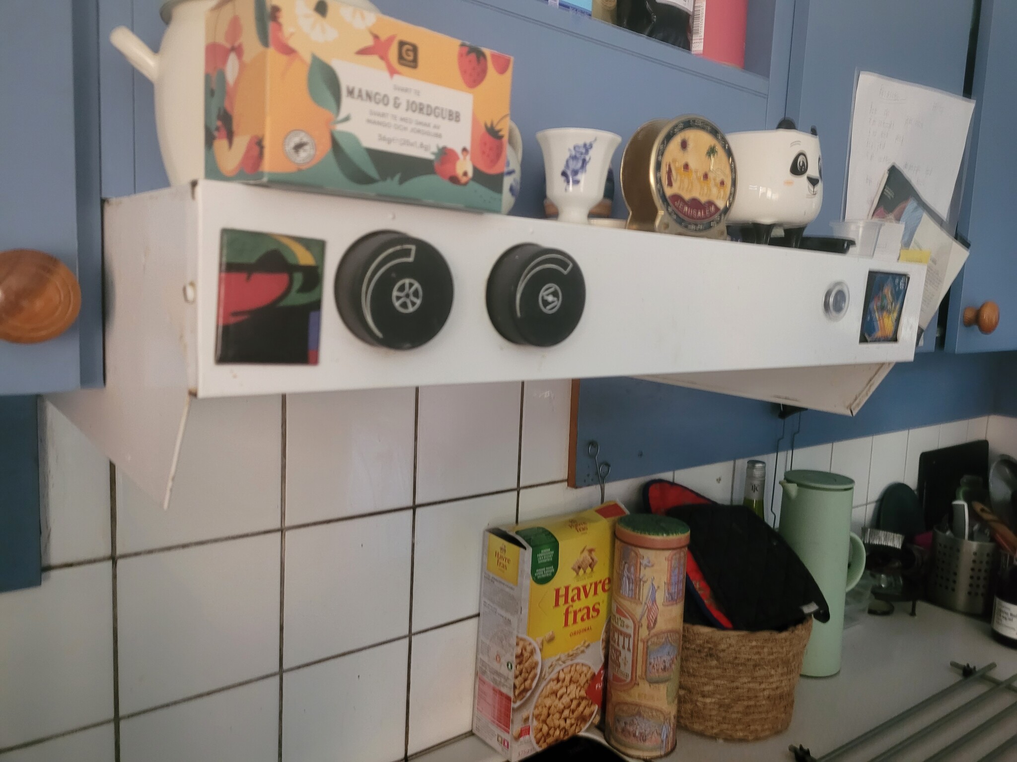

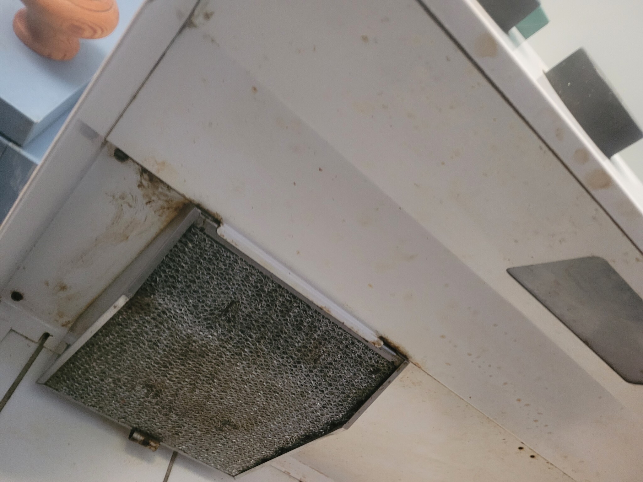

Jag undrar om nån här kan svara på när spiskåpot med alliance-styrning först började produceras. Enligt producenten Franke så började fläktar med denna funktion tillverkas först på 90-talet. Min brf-förening är byggd 1982 och hade centralventilation redan då. Så om man utgår från Franke så fanns spiskåpor med Alliance-funktion redan vid den tiden. Min brf påstår att fläktar med alliance absolut fanns på 80-talet och om jag vill byta mitt trasiga system så måste jag sätta in en fläkt (inte kåpa) och att jag måste bekosta den själv då detta var original. Jag hävdar att spiskåpa (utan egen fläkt) var original då husen alltså var byggt på 80-talet och att jag inte vill betala den dubbelt så dyra spisfläkten (med egen motor). Har jag rätt eller fel? När började man använda det som min förening kallar för "alliancefläktar"?
Bifogat är bilder på grannens originalinstallation som suttit där sedan kåken byggdes.

Det spelar ingen roll vad som var original utan det som gäller är att du endast får ansluta något som passar ihop med husets nuvarande ventilationssystem. Du får inte förstöra för dina grannar. Fläktar/kåpor är alltid bostadsrättsinnehavarens ansvar att underhålla, reparera och byta ut.
Centralventilation har funnits sen åtminstone början av 60-talet, men det var ju inte Alliance-system då utan ett spjäll som kunde öppnad mer eller mindre (som dagens spiskåpor, men ingen kåpa med fettfilter då).
