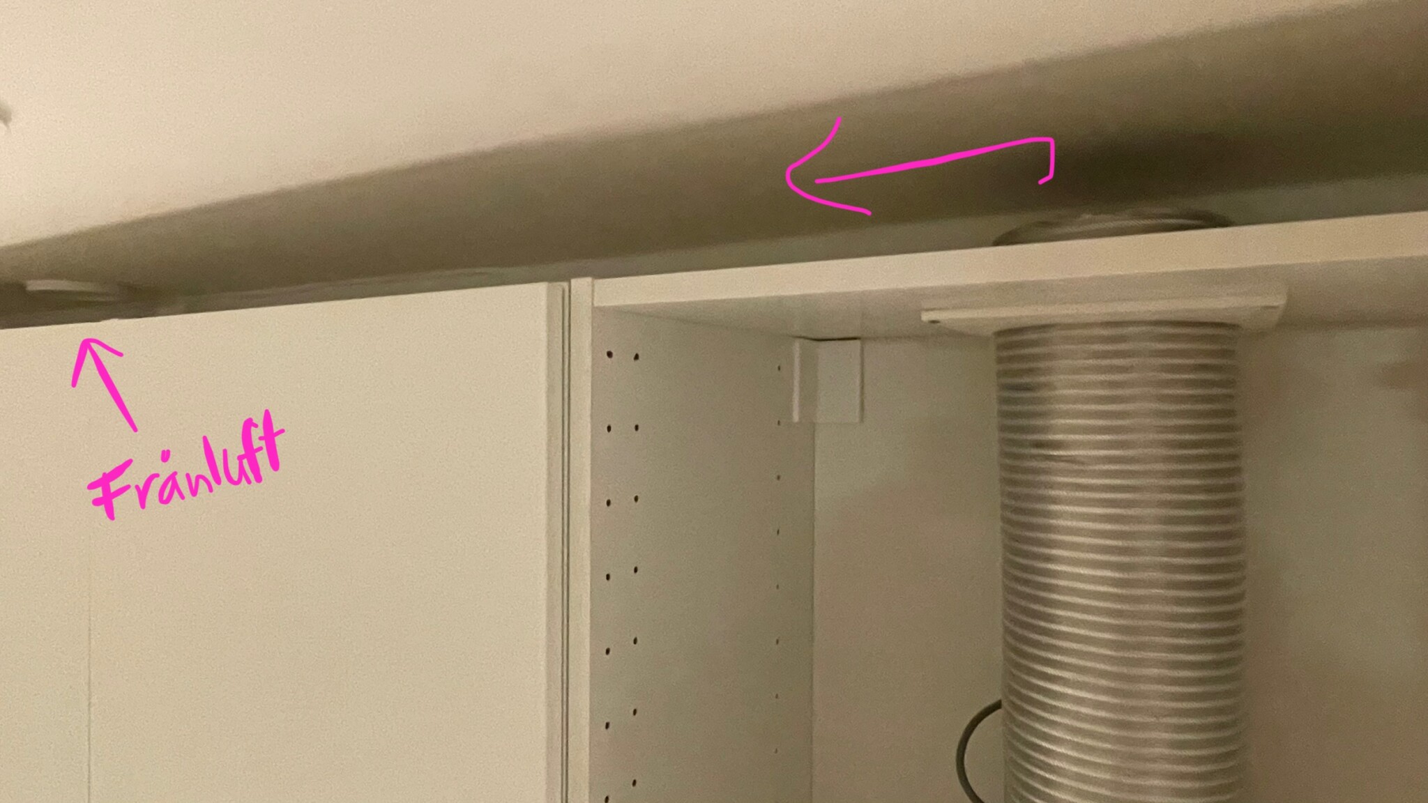

Vi har frånluft i lägenheten och får inte koppla på spisfläkten till det. Kolfilter i fläkten (tvättbart).
Skulle ni låta det vara så här med flottet som kommer från fläkten eller dra en förlängning med ett rör närmre ventilen för frånluft?
Vet ni i så fall för vilken typ av rör som är lämpligt som påbyggnad?
Det kommer att vara täckskivor mellan skåpen och taket framför.

Det förekommer att man lämnar det som du har gjort, men eftersom röret mynnar så nära taket att det kan påverka fläktens effektivitet, kan det vara bra att kapa röret i jämnhöjd med stommens topp. Bättre är väl att leda fram röret till ett ventilgaller i takanslutningen, men det ser för trångt ut. Ett ventilgaller i takanslutningen framför röret är bättre än att bara lämna det.
Du tar väl hänsyn till att vid nästa OVK så måste kontrollanten kunna mäta frånluftsflödet direkt över frånluftsröret.

Tanken med kolfilterfläktar är att den renade luften ska tillbaka ut i det utrymme luften tas ifrån.
Om du istället leder luften upp i ett trångt slutet utrymme i vilket det finns frånluft - var tar då luften vägen? Du skapar ett övertryck i det trånga utrymmet när du startar köksfläkten, varvid luft pressas ut genom frånluftskanalen.
Jag TROR att om du ska leda upp fläktkanalen över skåpsstommarna måste du ha en avgränsning mellan skåp, vägg och tak innan frånluftsventilen och montera galler i takanslutningen framför frånluftsventilen.
Dels för att du ska ha fungerande frånluft, dels för att du inte ska trycka in luften från din köksfläkt i frånluftskanalen.
