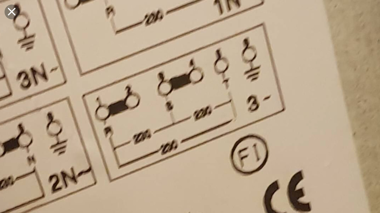

Khaldoon
Det är den första spisen där bara 2 plator fungerar nu.

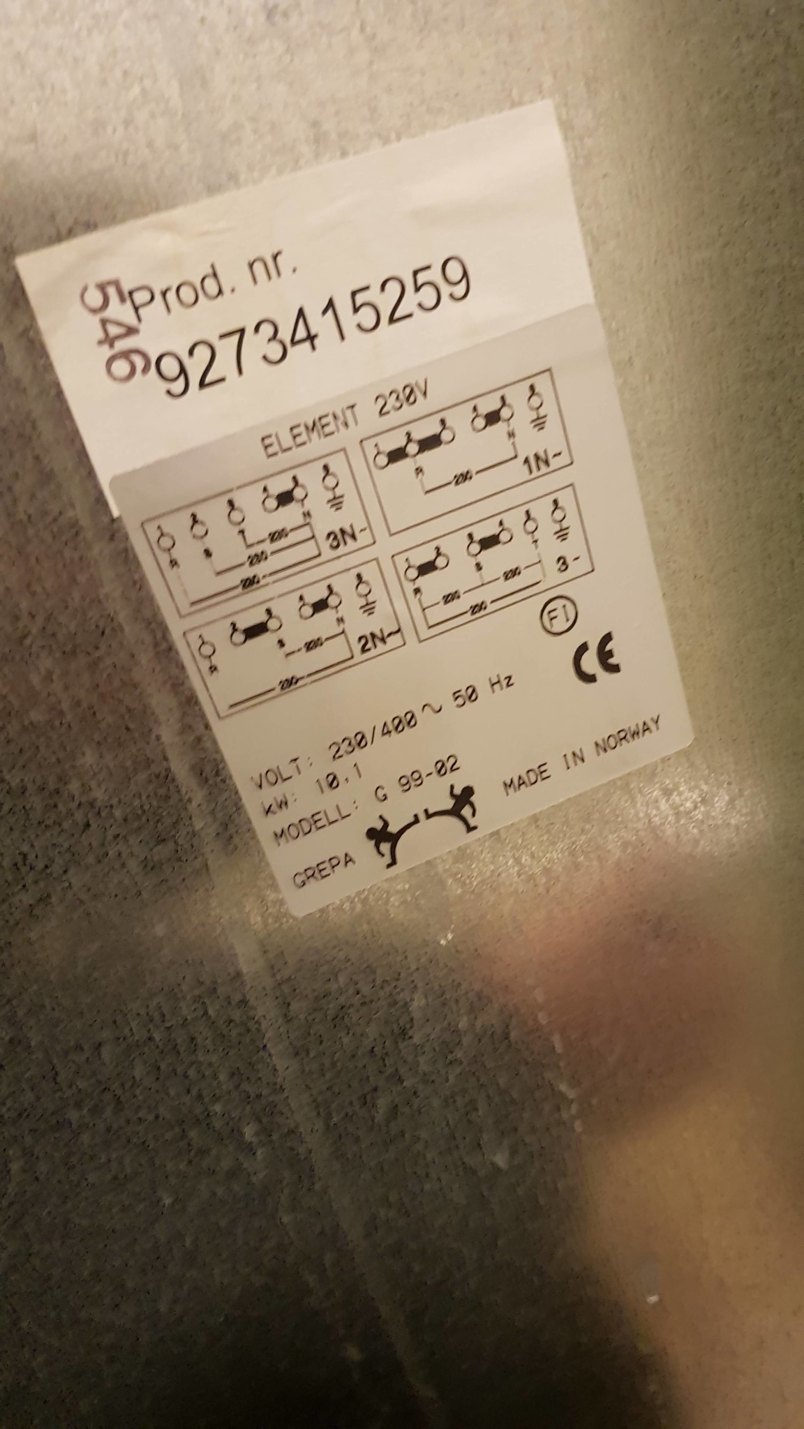

  • Bild av en etikett med tekniska specifikationer och anslutningsscheman för en spis, monterad på en vägg.

P
Nya spisens kopplingsschema? Du hade 230v element i gamla spisen. Enligt vilken bild var det kopplat? Du behöver dessutom mäta för att vara säker.

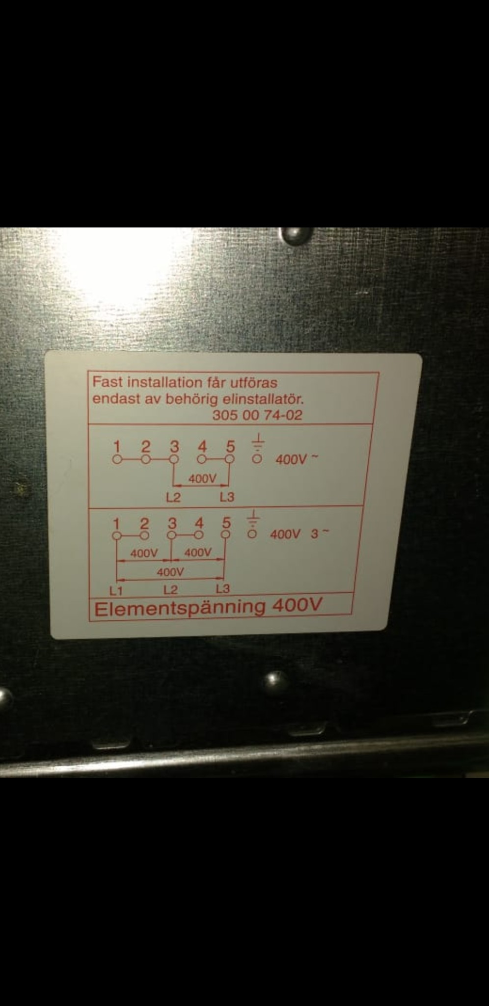

Khaldoon
Så här ser den nya ut
  • Etikett för anslutning av elektrisk apparat med schematisk illustration av elementspänning 400V.

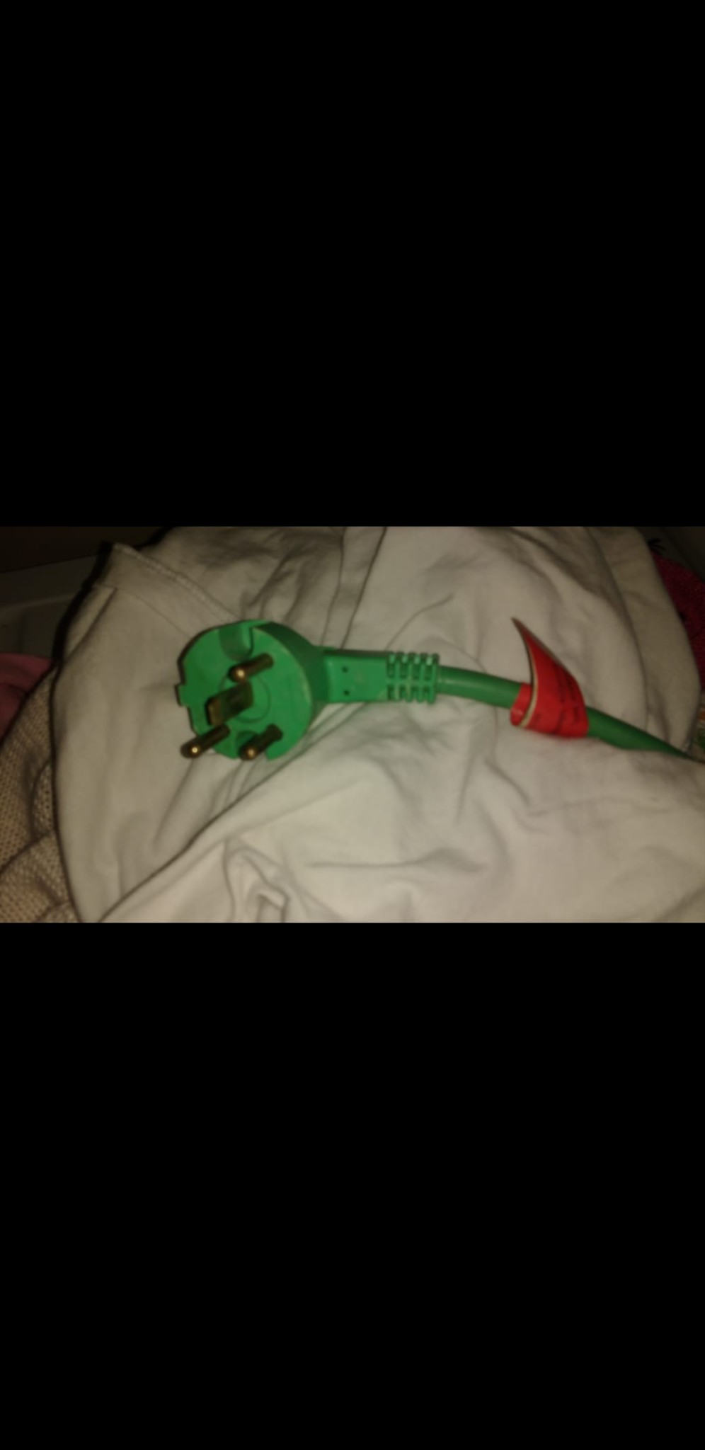

Khaldoon
Så ser den ut för den nya och gamla spisen
  • En grön elkontakt med ett rött säkerhetslock och tre poler för anslutning av en spis.
tommib
Oj! Ser gamla spisens kabel också ut sådär? Dvs den saknar ett stift? I så fall är ditt uttag felkopplat eftersom gamla spisen kräver nolla. Är du säker på att det blev rätt med bilderna här?

Kolla in Spisbibeln här på BH. Din nya spis har 400v element och kan behövas kopplas annorlunda än din gamla som var en 230v spis. Du måste mäta i uttaget hur det är kopplat.
Hade du en precis likadan stickpropp för den gamla spisen, med samma stift uppe i vänstra hörnet borta (sett bakifrån)? Då är uttaget felkopplat och din 400 V-spis matas troligen med 230 V. Det kan vara därför den inte blir varm.
Sista rutan visar en inkoppling utan nolla.
tommib
I Norge ja. Gör man så i Sverige bränner man elementen. Det står till och med ovanligt tydligt att elementspänningen är 230 V.
Menar du denna?
Schematisk representation av elektriska inkopplingar märkta med 230V, inte kompatibla med svenska 400V system.
Den inkopplingen fungerar inte i Sverige eftersom vi har 400V mellan faserna och bilden visar 230V mellan faserna, den inkopplingen fungerar i ”gamla” norska elnätet.
