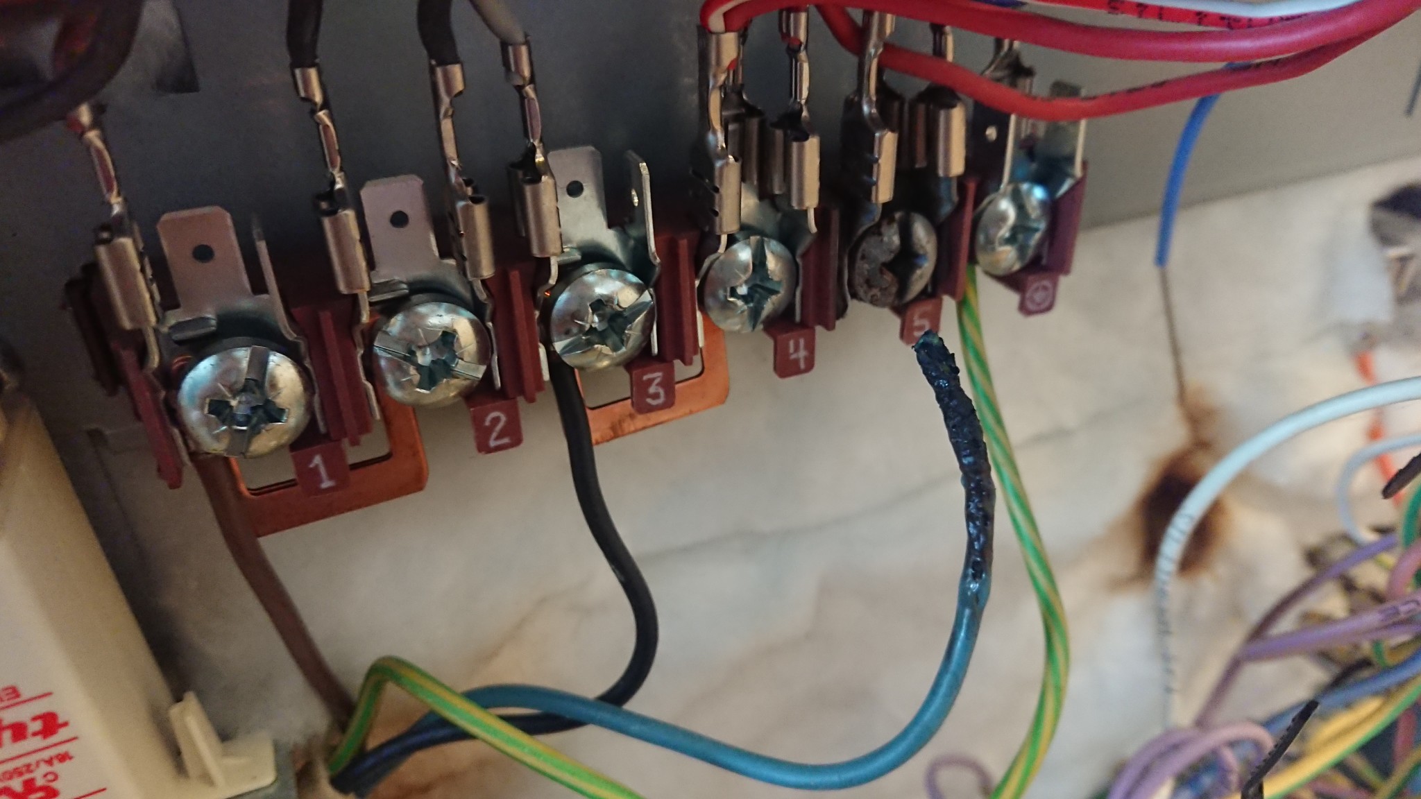

Du har inte ett uttag. Det är en fast ansluten sladd. Men visst en multimeter funkar om man vet vad man gör.
du har en motala-spis så den har en liten lucka på baksidan ungefär där sladden går in.
innanför denna har du en plint med stora skruvar
du ser var kablarna in är monterade för de kommer från undersidan
ibland ligger det döda gnagare där som stör elen
ibland är plinten bränd för det varit dålig kontakt
hur eller hur med en bra multimeter stäld för att mäta växelspänning
mäter du på skruvarna där kablarna sitter fast
3 skruvar med sladdfärger blå, brun, svart
du skall ha 400v mellan två skruvar oavsett vilka av dessa tre du mäter på mät mellan alla kombinationer

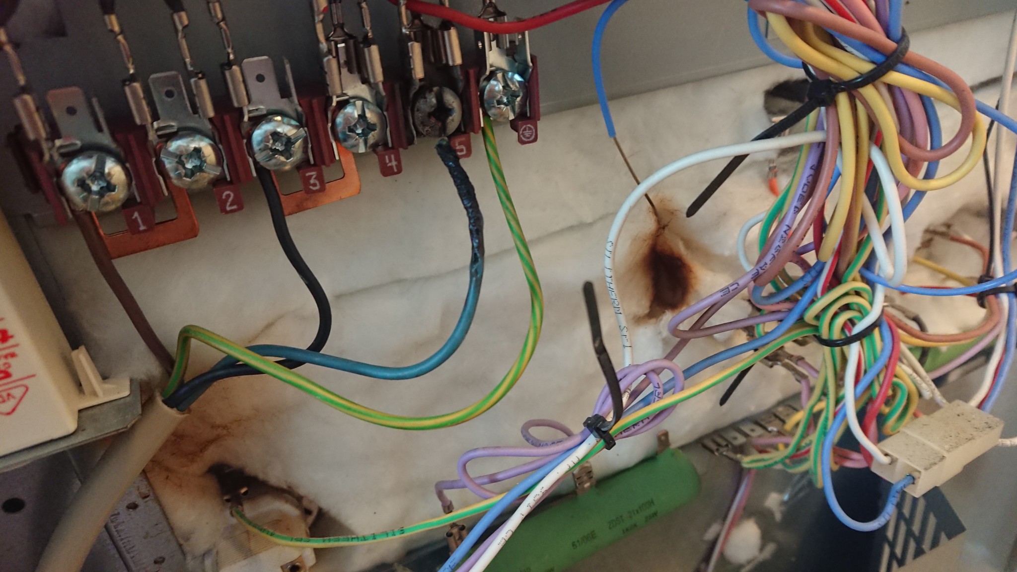

Det där ser ju inte så bra ut, den som ska in i femman är ju lös och bränd. Det är även lite bränt i isoleringen vid en annan kabel. Kan man fixa det eller är det ny spis som gäller?electroluxaren skrev:du har en motala-spis så den har en liten lucka på baksidan ungefär där sladden går in.

Det går sannolikt att fixa.
Bara kapa och skala, koppla på nytt med friska ledare, är det en gummikabel eller en stel rackare, ska vara gummiplast-kabel som är böjlig. om inte, köp en ny kabel, står det bara 400V på skylten behövs bara en 4 - ledare
Får man det om man inte är behörig? Behöver man fundera över varför det hänt? Mest sannolikt är väl dålig kontakt men kan det vara något annat knas som gör att det kan smälla värre?J jonaserik skrev:
Tänker om man inte borde be någon vitvaruservice titta på den? Själva skalandet och skruvandet är ju lätt fixat iofs.
Det här är en ”maskin” inte en fastighets installation. Det behövs således ingen behörighet för att skruva i en spis eller liknande. Men elen är fortfarande lika farlig, så man ska veta vad man gör.
Myket man inte FÅR göra , men det är ingen månresa som ska göra, skala om den bit som är i spisen och koppla in färgerna lika, ett tips klipp vid plinten så lite av av färgerna är kvar och platsen där dom ska sitta syns, i princip har det ingen betydelse vilka färger som kommer var, bara platsen dom ska sitta på. Grön/gul på rätt platsG Garnbutik skrev:

Som sagt, i apparaten får du faktiskt göra det själv. Givetvis förutsatt att du vet vad du håller på med.
Det kan vara läge att skruva ur skruven helt, och försöka putsa bort sot från kontaktytan. Se till att tråden sitter bra sedan. Man provrycker alltid efter att ha skruvat fast en tråd.
Det vore bra om du skaffar ett mätinstrument. Köp en billig multimeter, dock inte de allra billigaste, de brukar inte ha mätområde högre än 250V, det är bra om man kan mäta även 400V i trefassammanhang.
Intrumentet är bra för att kunna kontrollmta att strömmen verkligen är bruten innan du arbetar med trådarna. Det är väldigt lätt hänt att man missar och bryter fel säkringar, eller missar att bryta en av de tre säkringarna i en trefasgrupp.
Om du skall mäta att strömmen är bruten, så mäter du V Ac (växelspänning), och kontrollmät mot något som har spänning först, sedan mäter man det som förväntas vara strömlöst. Och viktigt! kontrollmät igen mot något med spänning. Instrumentet kan ha gått sönder vid mätningen, eller fått slut på sitt batteri. Man måste alltså testa instrumentet både före en mätning och efter, innan man bör lita på mätresultatet.

Okay då var det en dåligt fastdragen sladd son gav ditt fasfel.
så bara korta av den och skala på nytt, har du krimpstift så underlättar det.
du får nog skala av det grova höljet oxå och föra in det en bit i dragavlastaren för att inte den blå skall bli för sträckt
