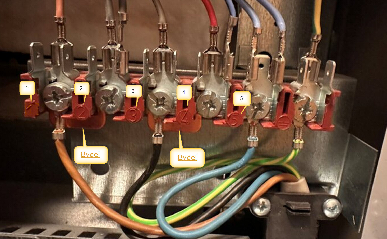

I inlägg #9 skriver TS att bilden är felritad. (blå-svart förväxlad)
Mellan plint 2 och 3 i dosan på väggen så är det 400 V alltså 2 Faser, då är plint 1 = Nolla
Alltså så ska kabeln från spisen som sitter på plint 1 i dosan på väggen flyttas till den 3:dje fasen (dvs "sockerbiten")

Nu har jag mätt och kollat ordentligt. Från spisen har jag brun, svart, blå och gulgrön.
Från central 3 vita (varav 1 till sockerbiten) med 400V mellan dem. En svart nolla och röd jord.
Svart nolla från central är kopplad till blå från spisen så jag tänker att den blå ska flyttas till sockerbiten.
Hm, jag tycker inte denna bild stämmer överens med schemat i inlägg #1. Spisen skall väl kopplas som 400 V trefas vad? Isåfall skall väl spisens 1-2 och 3-4 sitta ihop. På bilden ovan ser det ut som att 2-3 och 4-5 sitter ihop,,, Så först borde väl spisen byglas rätt?
Elektrisk kopplingsplint med nummererade anslutningar och byglar mellan 1-2 och 3-4, omgivna av färgade kablar.
Tittar du på bilden ordentligt så ser du att det sitter byglar mellan 1-2 och 3-4

Kabeln på plint 1 (i dosan) flyttad till sockerbiten. Nu har vi nygräddade scones. Tjoho!
returen och 3 till
Ah, tackar! Såg inte det,,, misstog mig på de bruna och blå trådarna och trodde de loopade utanför bilden...
