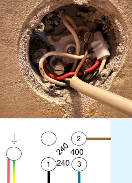

Hej, försöker hjälpa dottern att förstå varför 2 plattor aldrig blir riktigt varma och ugnen tar en timme att komma upp i 200 grader (och där stannar den). Det är en Elektro Helios SK7104, och vi har kollat att ingen säkring har gått. Funderar på om den är rätt inkopplad, men jag vet inte hur det ska vara. Det var samma problem med tidigare spis och då ställde värden in en något nyare men problemet kvarstår.
Bifogar kopplingsschema, hur det ser ut i väggen och en liten bild där jag försökt reda ut vad som sitter var (gissar att den blå sitter i nr 3, det var lite svårt att se).
Jag har mätt spänningen, mellan 2 och 3 är det 400V, mellan 1 och 2 240 V och samma mellan 1 och 3.
Tacksam för alla tips om det är något uppenbart fel eller vad mer jag kan kolla upp.

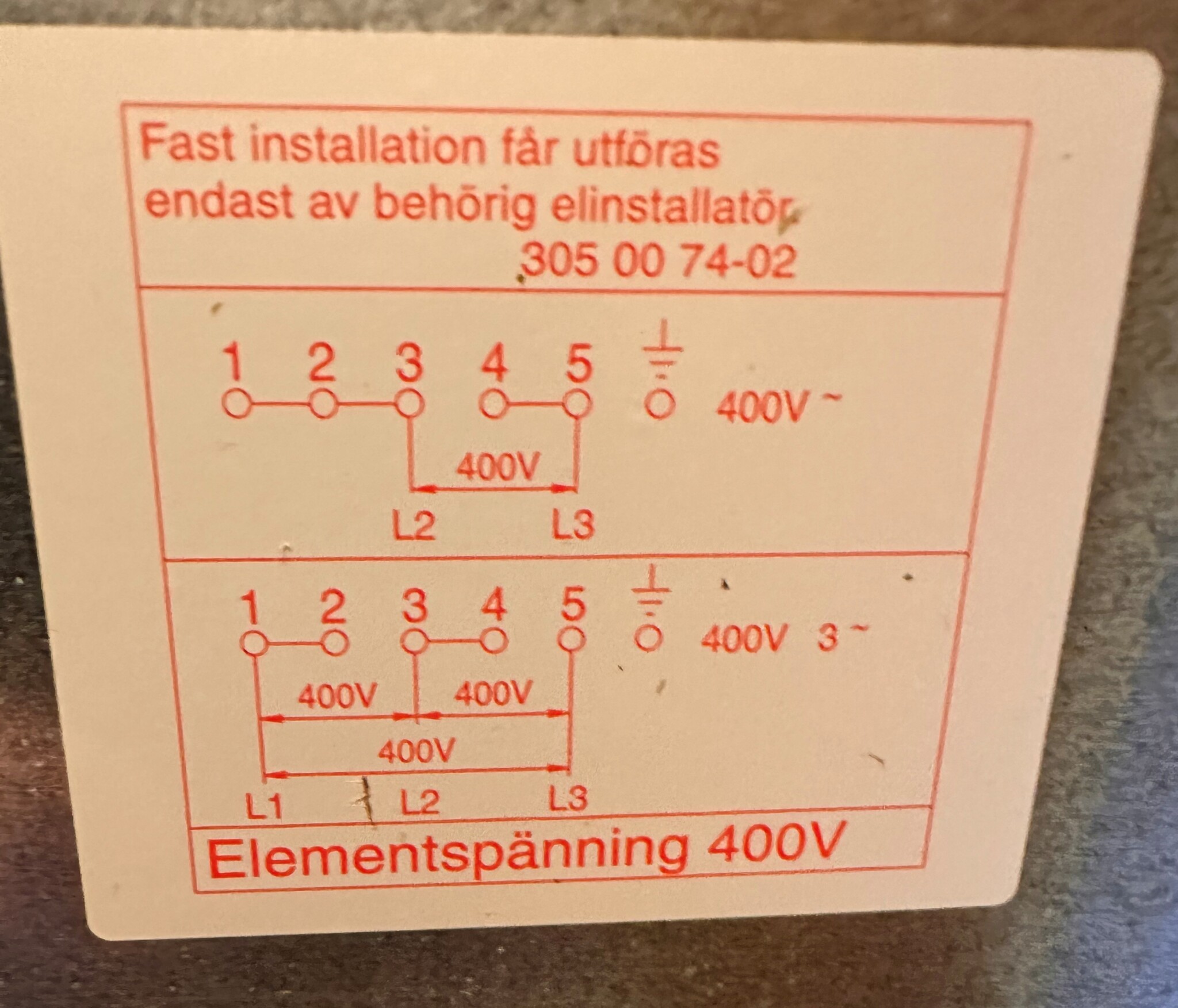

Kopplingsschema för Elektro Helios SK7104 spis med information om fasanslutningar och spänning, märkning för behörig elinstallation.

Felet är att delar av spisen endast får 230V (och då blir effekten bara 1/3 av märkeffekten).
Den svarta ska ligga på en fas men ligger nu på nollan.
Det ser ändå ut som att det finns tre faser i dosan varav den tredje troligen finns på "sockerbiten".
Det borde vara 3 vita, 1 svart, och 1 röd som kommer ifrån centralen, eftersom ena plinten är sönderdragen och ersatt med en "sockerbit".
Mät spänningen mellan de 3 vita, och se om det är 400V på alla.
Då borde den svarta på plint 1 flyttas till "sockerbiten" om den är tom.
Som det är nu så har du bara 2 faser och nolla, det skall vara 3 faser, annars går spisen på halvfart.

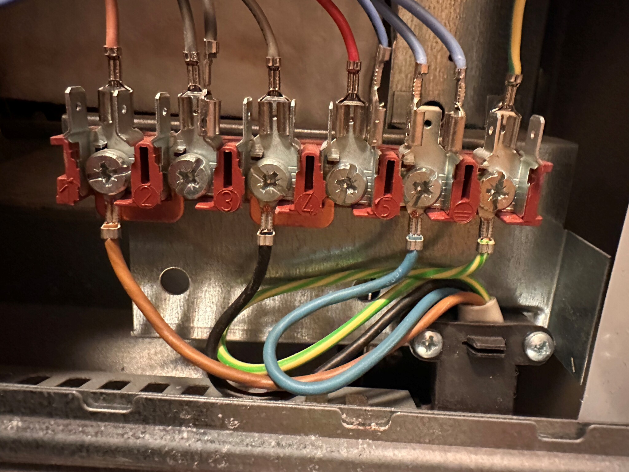

Nu har jag mätt och kollat ordentligt. Från spisen har jag brun, svart, blå och gulgrön.
Från central 3 vita (varav 1 till sockerbiten) med 400V mellan dem. En svart nolla och röd jord.
Svart nolla från central är kopplad till blå från spisen så jag tänker att den blå ska flyttas till sockerbiten.

Vad har du för spänning mellan brun-svart, brun-blå resp svart-blå på spisen?
Brun-svart 400V
brun-blå 240V
svart-blå 240 V
Men hittade den tredje fasen i sockerbiten så det löser nog problemet!
Obs, den första bilden är felritad märker jag nu. Svart & blå är tvärtom, men tanken var god :-)

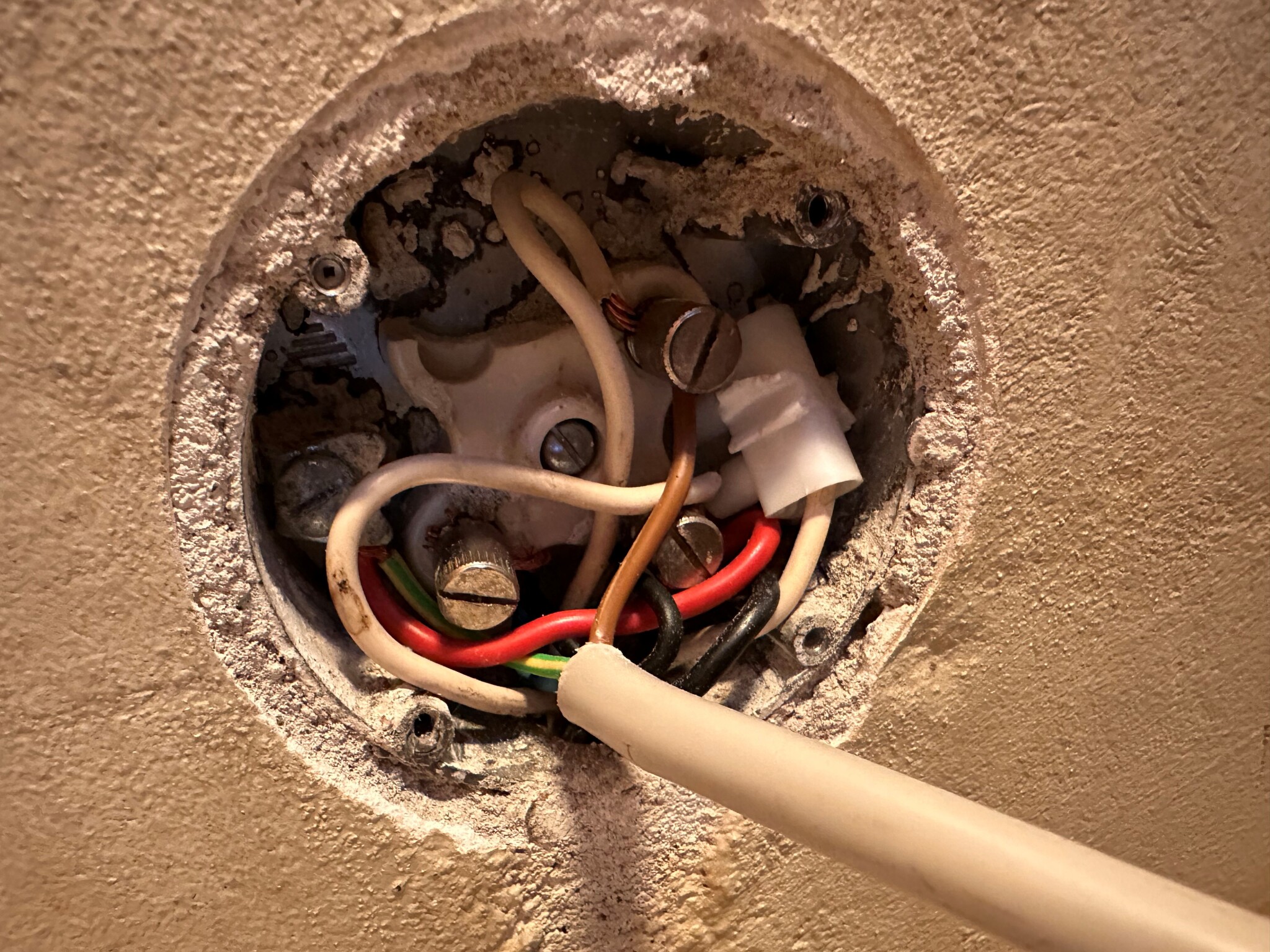

Bild av elektrisk kopplingsdosa med kablar; den bruna kabeln är ansluten med en sockerbit och diskussionen beskriver omkoppling av kablar.
Den kabeln som kommer från spisen och sitter på plint 1, ska du lossa och koppla ihop med den vita med "sockerbit" på.

okay jag läste på plint 1 är det i spisen eller i väggen?
summa summarum är att alla sladdarna från spisen utom gul/grön skall sitta på korrensponderande vita i väggen och då iofs blir den i sockerbiten ianspråktagen

Det är den blåa på plint 3 som ska flyttas.
