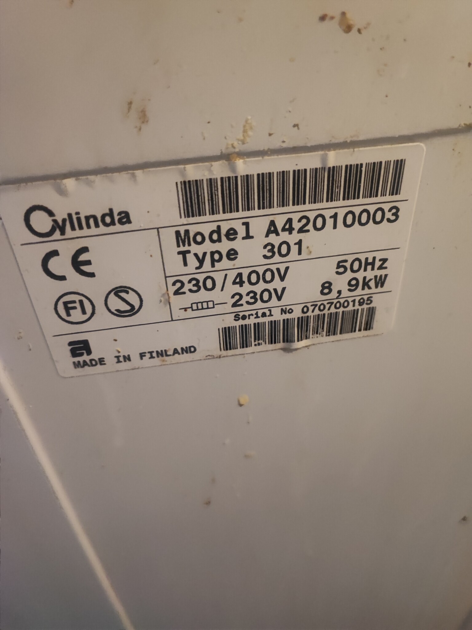

Har en spis, Cylinda, som har funkat fint tills för nån dag sen.
Nu lyser lampan i ugnen när man slår på men den blir inte varm, inte heller blir plattorna varma, indikeringslamporna för plattorna tända inte heller.
Har mätt så jag har ström fram och i spisen.
Funderar om det kan vara vredet med barnlås som pajat så barnlåset är i hela tiden ?

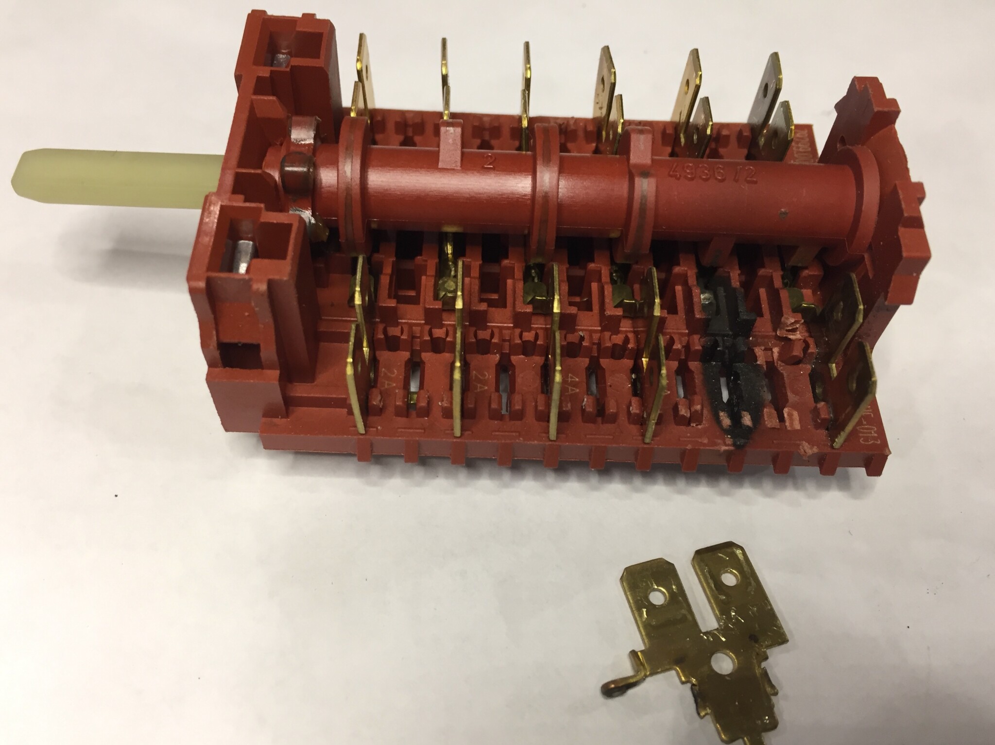

Hej @nino!
Fick samma fel på vår Bosch ugn för några år sedan. Det visade sig att några kontaktpunkter i vredet hade brännt/lagt av.
Köpte och kopplade in ett nytt vred. Har fungerat sedan dess.

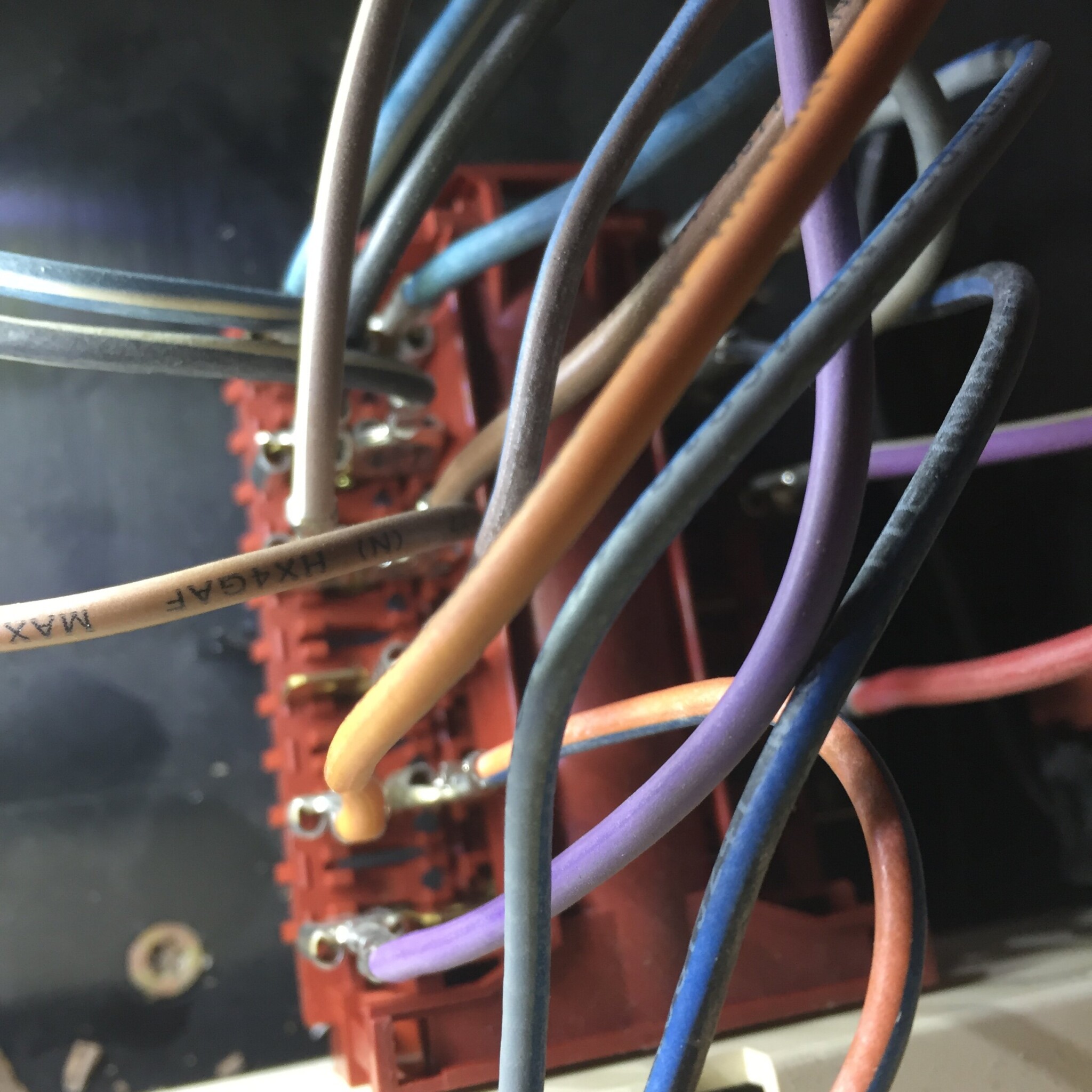

OBS! Glöm inte fotografera vredet med alla kablarna innan du plockar isär. Väldigt många kablar och anslutningar på vreden.

Ok
Nu verkade ett vred kosta 7-800:- och en beg spis får man för 1000:-
Men man kanske kan ta vred från vilken spis som helst?
Om det är barnlåset så är det iof ugnstempen
Men ska absolut kolla, tack för tipset

Många tillverkare hade likadana vred. Cylinda och Upo från den tiden tillverkades väl vid samma finska fabrik och är identiska så när som på varumärket.nino skrev:
