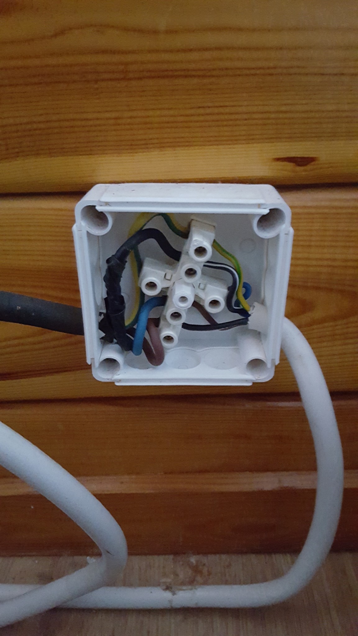

400 V 3~ innebär att spisen vill ha tre faser och skyddsjord. I din dosa ser du ut att även ha en nolla som då även skulle tillåta spisar märkta med 400 V 3N~, eller andra kombinationer med 230 V häll och ugn. Så ett perilexuttag är en god ide. Rekommenderar dock starkt att du dubbelkollar att det verkligen finns tre faser, nolla och skyddsjord framdraget, inte bara att det ser ut som så. Nollan har ju okänd status i ditt fall då den inte används idag.

Bo, jag tycker du skulle skrivit "den blå tråden har okänd status"
Blått är inte alltid nollan.

Annars går det att koppla in den nya spisen i samma dosa som på bilden. man måste ju inte ha en stickpropp. Sen rent tekniskt så tycker då inte jag att det ser ut att vara kabel på 2.5 kvadrat i det som sitter där och då rimmar det inte riktigt med 16A säkringar

Trodde? är det en spis utan nolla och med kontakt så är det så..
Du kan alltså välja på att klippa bort kontakten och ansluta som den tidigare spisen eller så byta ut dosan till ett perilex uttag.
Men som sagt, jag är fortfarande tveksam till att det är framdraget 2.5 kvadrat och är det inte det ihop med 16A så kan det ju bli aningen tokigt.............väldigt varmt och brinna typ.

Den gamla spisen har också högst troligt 400V trefas utan nolla. Du kan välja att ta bort perilexkontakten från spisen och koppla den fast i dosan precis som den gamla spisen. Eller så kan du byta dosan mot ett perilexuttag. I det senare faller bör du verifiera att nollan verkligen finns där.

Den vita kabeln är gissningsvis en 5 G 1,5 mm2. Den kabeln bör inte vara av säkrad med 16 a säkring. 3 St 10 a säkringar passar bättre till den kabeln. ( möjligtvis 13 a om förläggningen är öppen och utlösningsvillkor tillåter detta)

Det finns en fara med att klippa bort stickproppen för då finns det säker en blå tråd i kabeln som TS kommer att bli bekymrad över, är det nollan?
Någon gång i ett hus historia får man lov att sätta in ett Perilex , nu eller nästa spisbyte, eller nästa......

Är det inte under vissa omständigheter tillåtet att säkra av 1,5 mm² med 16A vid utanpåliggande installation? Och är det avsäkrat 16A eller 10A? Om det är avsäkrat 10A så är kabeln i alla händelser inte för klen, och 10A räcker högst troligt till spisen även och det anges att den skall säkras av 16A.
