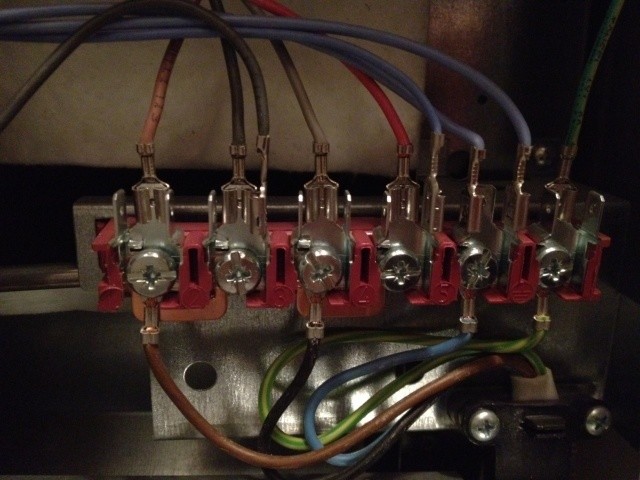

En nyinköpt spis uppför sig konstigt. Några av plattorna blir extremt varma även på första läget och det är i princip omöjligt att laga någon mat på den.
Jag började med att kika i i perilexuttaget i väggen. Detta är rätt. Med tre faser, nolla upp till vänster och skyddsjord i mitten.
Sladden till spisen har perilex med fyra stift. Dvs nollan saknas.

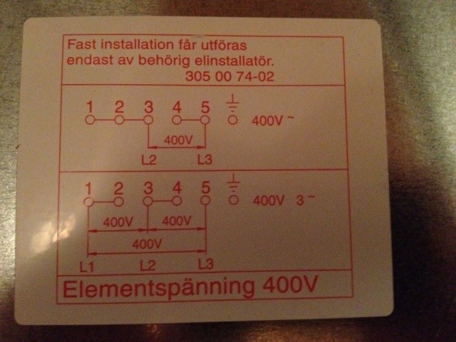

På baksidan finns den sedvanliga luckan för bygling och på den en liten klisterlapp som jag i min lilla värld tolkar med att stift 1-2 samt 3-4 ska byglas vi användning av trefas. Men det ser lite skumt ut där bakom, hur är det egentligen kopplat? Stift 2 & 4 verkar ju inte ha någon kontakt med perilex kontakten?
Jag vet ju inte vart ledarna tar vägen efter plinten och inte ens om de sitter på rätt ställe? Det verkar ju inte vara enligt något av de två alternativen på klisterlappen, varken 2fas 400V eller 3fas 400V?
Ska det vara så? Räcker det att bygla mellan 1-2 och 3-4?

Svårt att se på bilden, men visst sitter det en bygel mellan 1-2 och 3-4? I så fall är den korrekt byglad och 2 & 4 har därmed "kontakt".
Den borde därmed fungera. Utifrån ditt symptom verkar spisen dock vara felaktig. Jag kan inte se hur man skulle kunna koppla den fel på ett sätt som ökar dess effekt.
Ja jävlar! Nu ser jag på fotot att byglarna sitter undertill. Så det kan vi glömma... (Spisen är inte min, och jag tittade inte så noga. Tänkte mig mer en bygel på ovansidan)
Men vad tror ni om plattorna då? Enligt ägaren stormkokar det på ettans läge, och det förefaller ej vara normalt. Gjorde en googling innan och hittade nån mer med samma problem, men ingen slutlig lösning

persuader, du får nog skaffa läsglas. om du tittar på siffermarkeringarna och hur lång det är från dom till "kanten" av plinten, ser du tydligt att avståndet är längre på dom där det sitter kopparbyglar än vid som skruvar som saknar byglar
