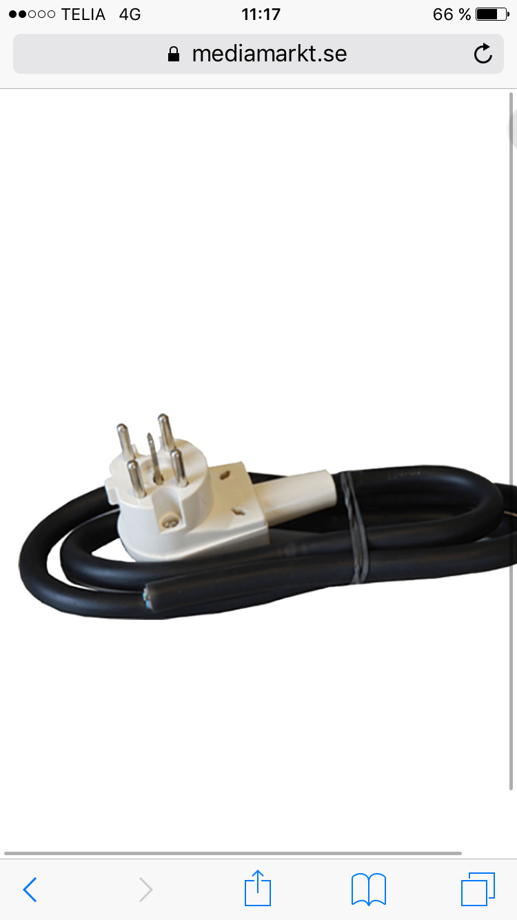

Perilexkontakt med sladd på 1.4 meter enligt användarens beskrivning.
Sista frågan :) är det denna kabel jag ska ha sen? "HANESTRÖM Perilexkontakt med sladd 1.4 M"
Den kabeln blir utmärkt.
