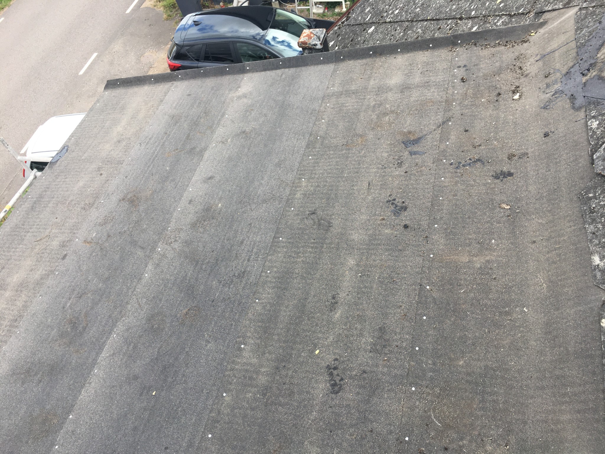

Kanske en dum fråga men är det godkänt att spika underlagspapp?
tack!

Generellt ja.
tack!
Ja,och om du inte har klisterkant på pappen så skall du spika tätare

Ser glest ut..Den papp jag lagt föreskriver att spika i sicksack.. Och under 14 graders lutning brukar va krav på dold spikning. Vad är det för papp, lutning på tak och ytskikt som ska ovanpå?!

Att det är lite glesare än vad AMAn rekommendera spelar bara roll om det blåser bort innan nästa lager. Jag tycker det ser snyggt och prydligt ut så ser ingen poäng att oroa sig i onödan.
Ser ut som en rejält knepig anslutning mot resten av taket men det kanske är löst.
