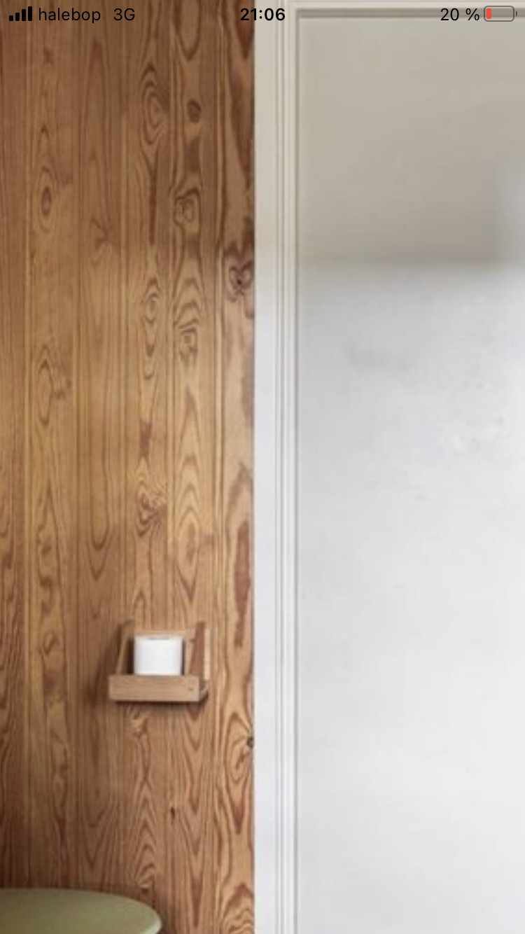

Har en till fråga kring spont. Inspirationen till detta projekt kommer från gamla bilder av badrum. När jag söker på spont så har de produktbilder som dyker upp 100ggr fler kvistar. Är det bara så det är nuförtiden eller handlar det om att hitta till rätt butik? Badrumsbilden är så som jag vill ha det, träets ådring är det tongivande inte kvistarna. Bild nr 2 från butik.
  • Vägg klädd med träspont med synliga ådringar men få kvistar, och en trähylla med ett vitt ljus.
  • Vertikala träpaneler med naturlig ådring och några synliga kvistar, avsedda för användning i badrum.
PeterFalun
Köpte kvistfri pärlspont hos ett lokalt hyvleri
tveksamt om större bygggandlare har sånt
JoakimPe
Ska man måla så spelar det ingen roll, bara 2ggr kvistolja och sedan 3 lager färg.
Tror det är ganska ovanligt att man sätter pärlspont utan ytbehandling.
Tack för svar! Vi vill ha den furufärgad alternativt betsad i någon pigg färg och då syns ju kvisten.
