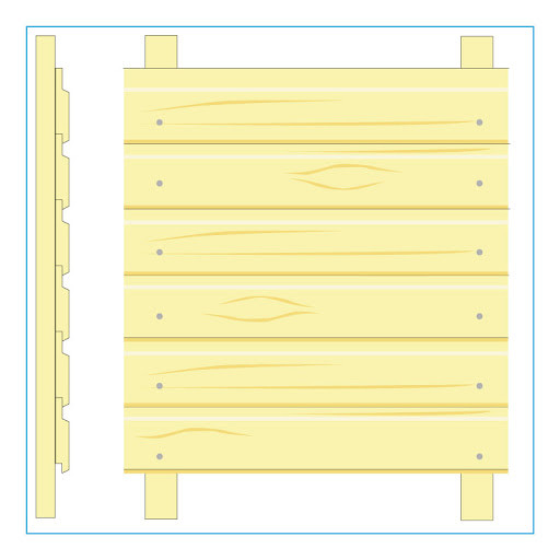

Tänkte spika panel i helgen och undrar om man kan spika med 2 spik eller om man måste spika med 1spik likt bilden? Men är det inte bättre med 2 för att de Ska hålla fast bättre? Illustration av träpanel som är fastspikad med en spik per bräda vid varje regel.
För o nackdelar mottages med glädje

Jag kanske ska låta bli att svara då jag aldrig spikat z-panel. Men spontant känns det som att 1 spik borde räcka och tillåter dessutom brädan att röra sig med fuktrörelser. Den andra sidan kommer hållas av ovanliggande panelbrädas spont.

Jo det känns som du har en poäng, men det är svärfar som envisas om att vi ska ha 2spik för de sitter bättre säger han
Yttligare en fråga. Kan man skarva panel i luften (mellan reglarna) alltså sätta en liten regelbit bakom panelen så att man skarvar i luften svårt o formulera men hoppas du/ni fattar, han säger även att vi ska göra så för att slippa kapa så mycket
En spik räcker och skarva bara på spikreglarna (y)
Sitter spikreglarna på cc60 som de bör så blir maximalt spill 59 cm om man har otur annars blir de bara små snuttar och de får man nog räkna med, se även till att spiken inte ät för lång och går igenom vinduken (på svärfarstid va alt minst 4tum,) ;)

Och en spik räcker, men blir de sämre med 2? Eller gör de ingen större skillnad?

Det blir sämre eftersom panelen inte kan röra sig i bredd på samma sätt då. Den varierar en hel del över året i fuktinnehåll och därmed bredd. Med 2 spikar så ökar risken att den spricker.
1
Den får svårare att röra sig,går åt dubbelt med spik och de tar längre tid så nej de finns inga fördelar med två istället för en.
