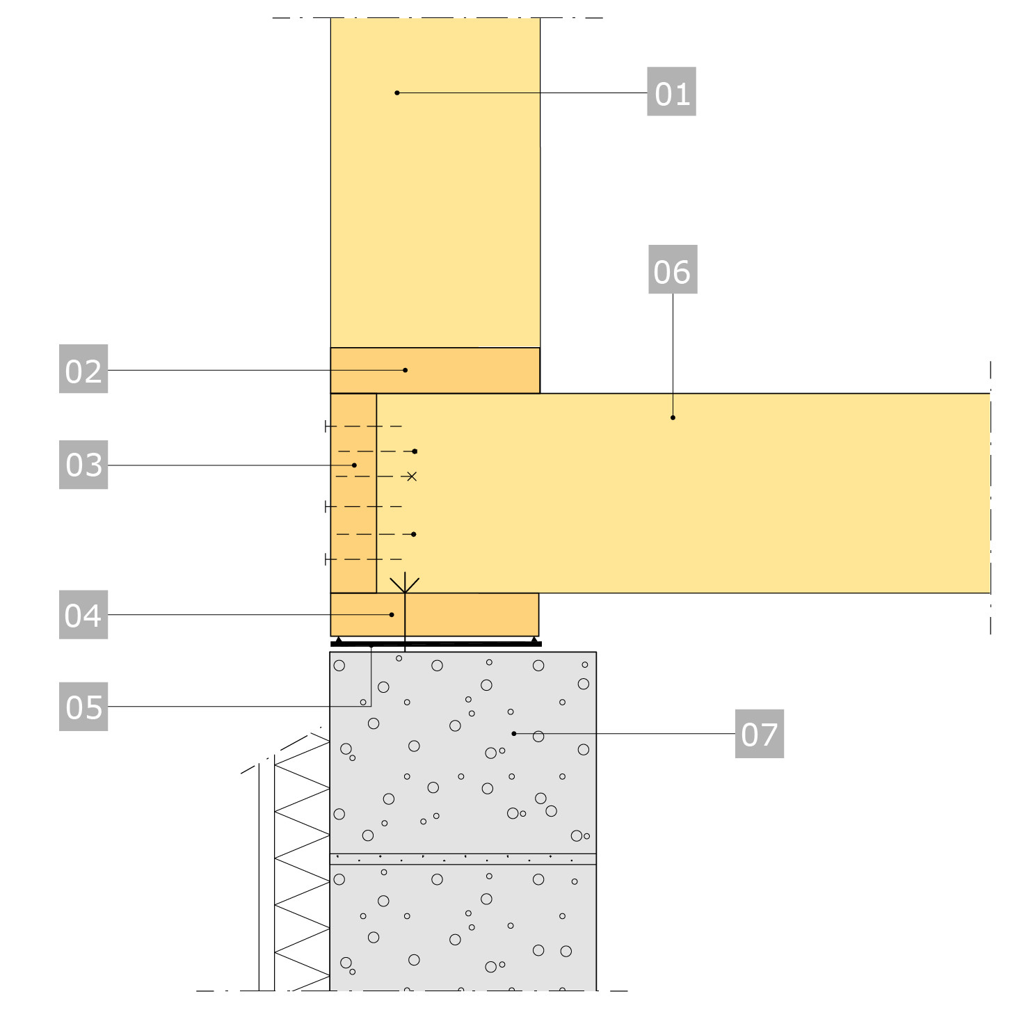

Vad menas med bilden som kommer från träguiden? Det ser ut som kantbjälken fästs med 3st spikar utifrån in i varje bjälke (de med rakt streck/ett T). 90mm med spikpistol tänkte jag. Men vad menas med de streckade linjerna som har en punkt och ett kryss? Är det ytterligare infästningar och i sådana fall vilka?

https://www.traguiden.se/konstruktion/konstruktionsexempel/bjalklag/
Skulle kunna vara att de ska skråspikas från insidan.

Hmm ok. Som alternativ till rakt utifrån, eller både och?

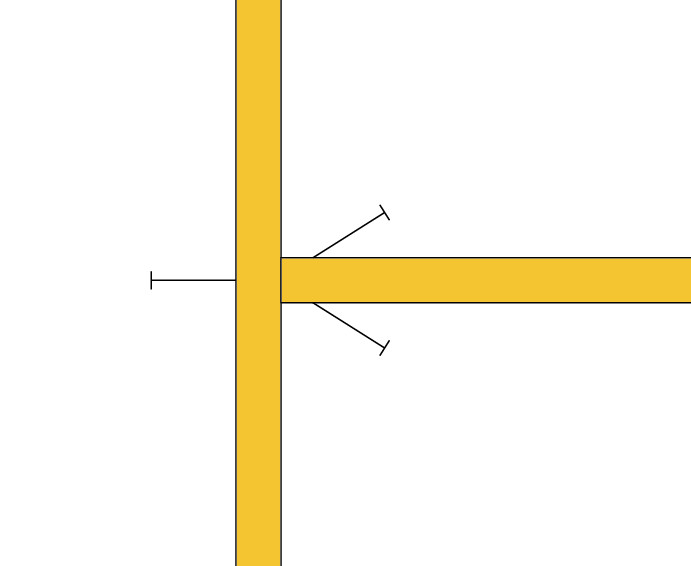

Jag tänker mig så här, sett uppifrån.

Armering på ritning redovisas på ungefär samma sätt som spikarna i detta fallet. Prick = mot dig i bild, kryss = från dig i bild.
Så jag väljer också att tro på teorin om skråspikning inifrån.
É
Okej då skulle det vara ritat 3st skråspikat. 2st från ena hållet och en i mitten från andra hållet? Men innebär det att man alltså ska använda hela 6st spikar vid varje bjälke? 3st rakut utifrån och 3st språspikade inifrån?
Det finns en kommentar "Bjälkar och kantbjälkar skråspikas." men så har de skrivit förut angående infästning mot syll (istället för vinkelbeslag). Vet inte om de syftar på det jag frågar nu eftersom de inte ens nämner de tre spikarna rakt utifrån.
Förutom att tolka vad de menar, hur man brukar man göra generellt?
