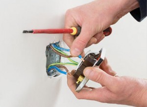

Är det ok att bygga in strömsatta kablar till en strömställare/brytare om varje ledare är ordentligt försedd med wago/torix/ubåtar?
Jag ska sätta panel över uttaget för en strömställare och kan för tillfället inte komma åt och ta bort den matande kabeln. All el kommer att rivas och bytas i sinom tid men inte ännu - är det ok att ha strömsatta kablar i väggen på det sättet under tiden?
Det gäller lastgamla tygklädda kablar - dock i gott skick.
En person installerar en strömställare med synliga ledare och kopplingsklämmor.
Om din fråga är om det är okej att bygga för apparat/kopplingsdosa så är svaret Nej.

Har faktiskt råkat ut just det du ska göra för att föregående ägare gjorde precis just så.
I mitt fall ett utlopp som det sattes panel över som jag rev å kablaget åkte ut.
Så nej, plocka bort matningen innan.
Lärospånet
5
Sen så får du inte bygga in kopplingsutrymme.
(Utan att det finns möjlighet för inspektion)

Ja - det är vad jag menar. En gammal utanpåliggande strömställare som ska bort och väggen därefter panelas över utan att återmontera strömbrytaren eftersom den inte längre behövs.

Förstår inte exakt vad du menar - du syftar på hur länge den här lösningen ska vara? Mitt problem är att jag behöver få upp panelen nu direkt - medan elen ska dras om från grunden och dessa gamla kablar kommer att vara irrelevanta metalltrådar i väggen utan matning och koppling - snart. Men alltså i omvänd ordning (jag hade helst dragit om elen först och satt upp panelen efteråt - men det blir inte alltid som man vill).

De var alltså fortfarande strömförande i ditt fall? Mina kommer att klippas så snart som möjligt när elen dras om - vilket alltså är planerat inom kort - men jag behöver få upp panelen innan dess. Jag skulle inte vilja lämna det på det viset åt någon annan.

Kanske jag ska smälla upp panelen men ta upp ett hål med hålsågen där strömbrytaren sitter - och när elen väl är riven använda det runda utsågade stycket för att sätta igen hålet med en gång för alla?

Japp, spänningssätta. Tillhörde elementslingan i huset.
Men, i din sits. Om det är så att du ska plocka bort dem å de inte ramlar isär så skulle jag bara isolera dem ordentligt å sen plocka bort matningen senare. Du vet ju om att det ska göras, men ta reda på vilken grupp som matar den innan så uppstår inga tvivel sen.
Men jag hade plockat bort matningen innan.
Dvs lämna inte kvar det där till "att göra senare" utan gör det så fort du kan så det ej glöms bort

Kabeln är tyvärr inte utanpåliggande - men uttaget är.

Jag lyckas inte reda ut exakt vilken matning som är vilken - det finns fler dragningar på samma lina som behöver vara fortsatt aktiva och fördelardosorna är inbyggda i väggar som jag inte vill behöva bryta upp. Men framöver skall rubb och stubb rivas från elcentral till alla uttag och brytare och allt kablage dras om.
