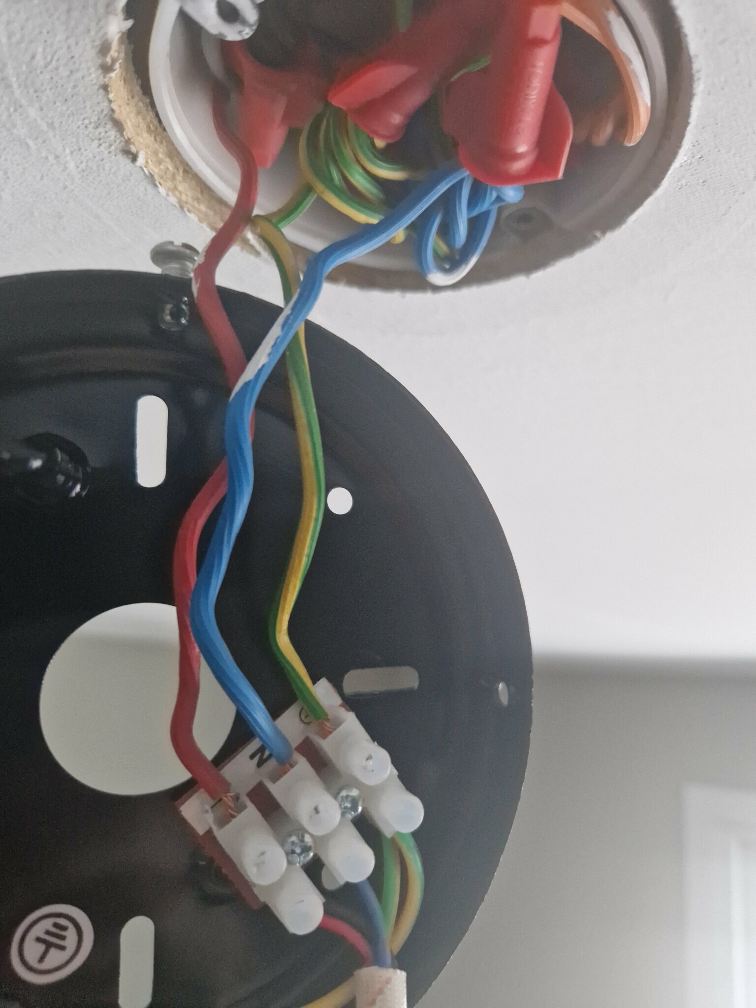

Tänkte att det var enklare än vad det kanske är för en lekman.
Så kopplade in lampan igen, kablarna satt så här 👍
Hade som jag skrev tidigare kopplat ut allt för att illustrera.
Tack ändå ni som försökte hjälpa och vara sakliga 🙏🙏
Röda till lampor är ofta tändtråd.mexitegel skrev:
Det där behöver kollas upp ordentligt. Det kan bli rejält fel genom att gissa på vad färgerna betyder.
Den röda är sannolikt en äldre skyddsjord och ska då vara sammankopplad med gul/grön annars riskerar du att du saknar skyddsjord i en del av din anläggning om dessa separeras vilket kan innebära livsfara.
Kontentan är alltså att du behöver säkerställa vad varje ledare är innan du gör något mer genom att mäta och kontrollera dragning.

OM bilden i inlägg #16 stämmer med hur det var inkopplat från början. Så kan du sätta en kopplingsklämma på vardera tråd för att isolera den. Du kan använda wago som du började med (men använd 3st wago).
Men det finns andra varianter av kopplingsklämmor också. Observera att det duger inte med lite eltejp. Den brukar lossna efter en tid.

Vilken röda?mexitegel skrev:
Och det är mycket farligt antagande att den röda är skyddsjord, då den också är vanligt använd såsom tändtråd, detta antagande har kostat minst en människa livet. Själv har jag också dummat mig med att anta så en gång, och spänningssatte då ett helt plåttak på ett hus då.
Ingen dog eller skadades eller ens fick en "kyss". Men en rejäl tankeställare var det helt klart.

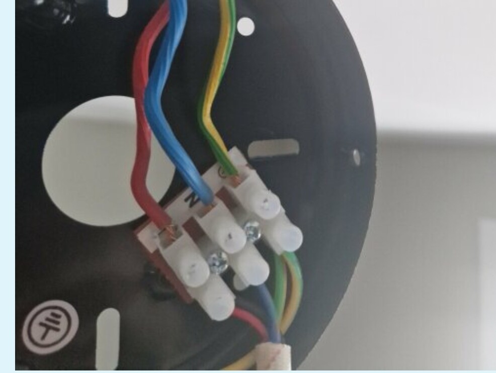

Felet du gjorde i första bilden var alltså att alla tre kablarna kopplades ihop, det är det man har en sådan kopplingsklämma till.T Tummen_mitt_i_hand skrev:
En kopplingslist kan väl i princip fungera om du sätter en kabel i varje hål (inte alla i samma för så är vi tillbaks till första försöket), men det är inget jag skulle göra eller som bör göras eftersom det är lite väl lätt att nå en strömförande del.
Den Wago du använde i första inlägget finns även med två ingångar och då tar det mindre plats i dosan vilket kan vara bra om det är trångt.
