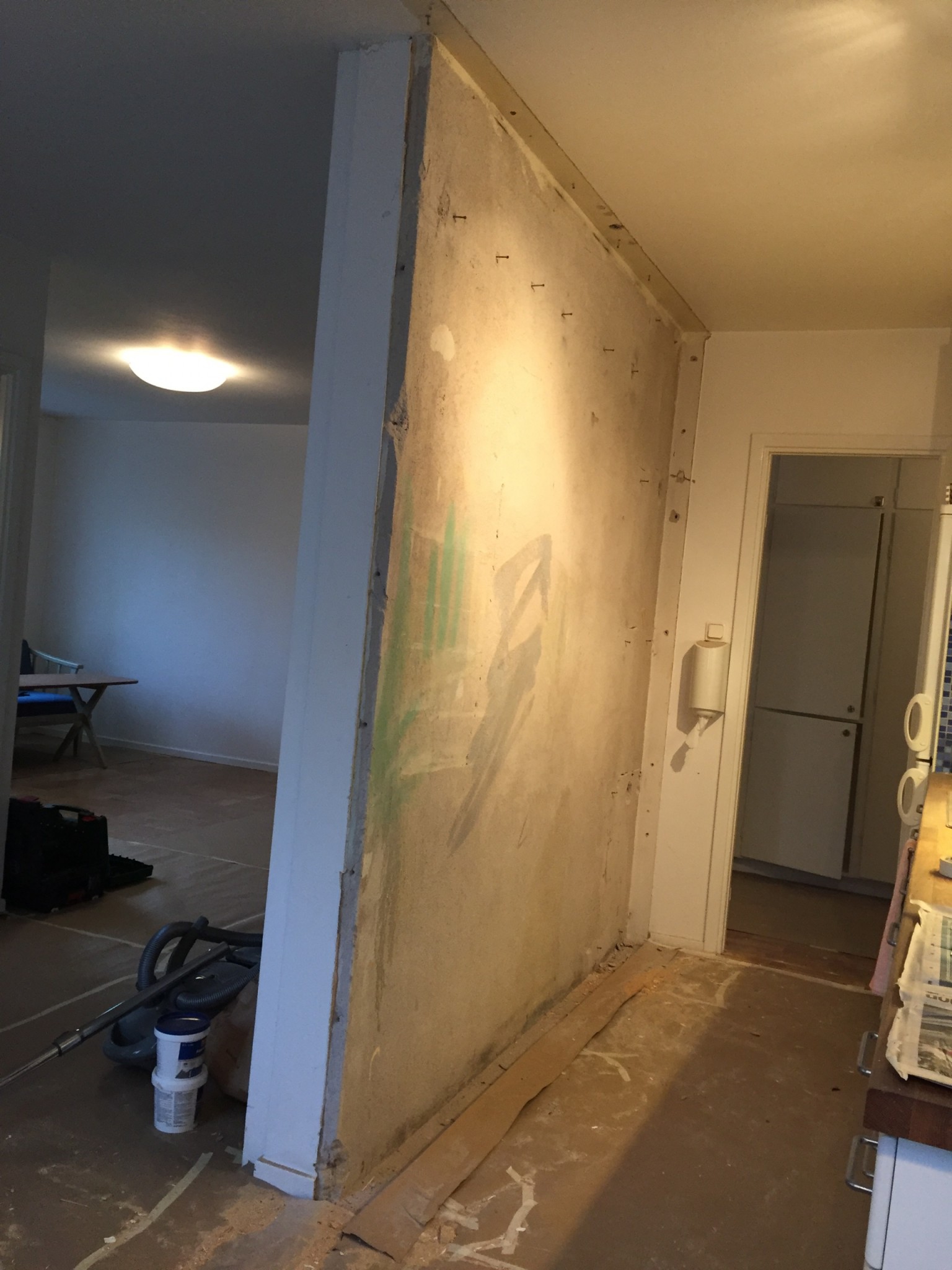

Uppdatering - karmen är borta.
Vad är era tankar om att lämna kvar den nedersta delen av karmen, som går ner till golvet, under tröskel?
Hade tur på kakelsidan, men lite otur på andra sidan, där ett litet shok av väggen rasade..
Snyggt jobbat. Intressant med gamla hus, man vet aldrig vad man hittar men det såg ut ungefär som jag sagt + att det finns en ingjuten regel i väggen.
Tankar och ideer:
- om bottenbitarna på karmstyckena blev ungefär lika långa och sitter någorlunda fast så låt dom sitta
- blir en del att laga, finns olika material men husfix är lättarbetat för mindre skador (och lätt att hantera i en lägenhet). Ett annat material som är enkelt är färdigblandat kakelfix (byggmax, stor spann), funkar både som lagning och som lim. Skadan i väggen går fint att laga med endera, du får bara göra det i flera lager och låta torka emellan. Glöm inte att vattna det gamla bruket innan.
- eftersom du hittade en regel i väggen blir det lätt att få dit karmen igen, jag skulle använt karmskruv och borrat hålen i karmen så att dom träffar regeln
/Jan

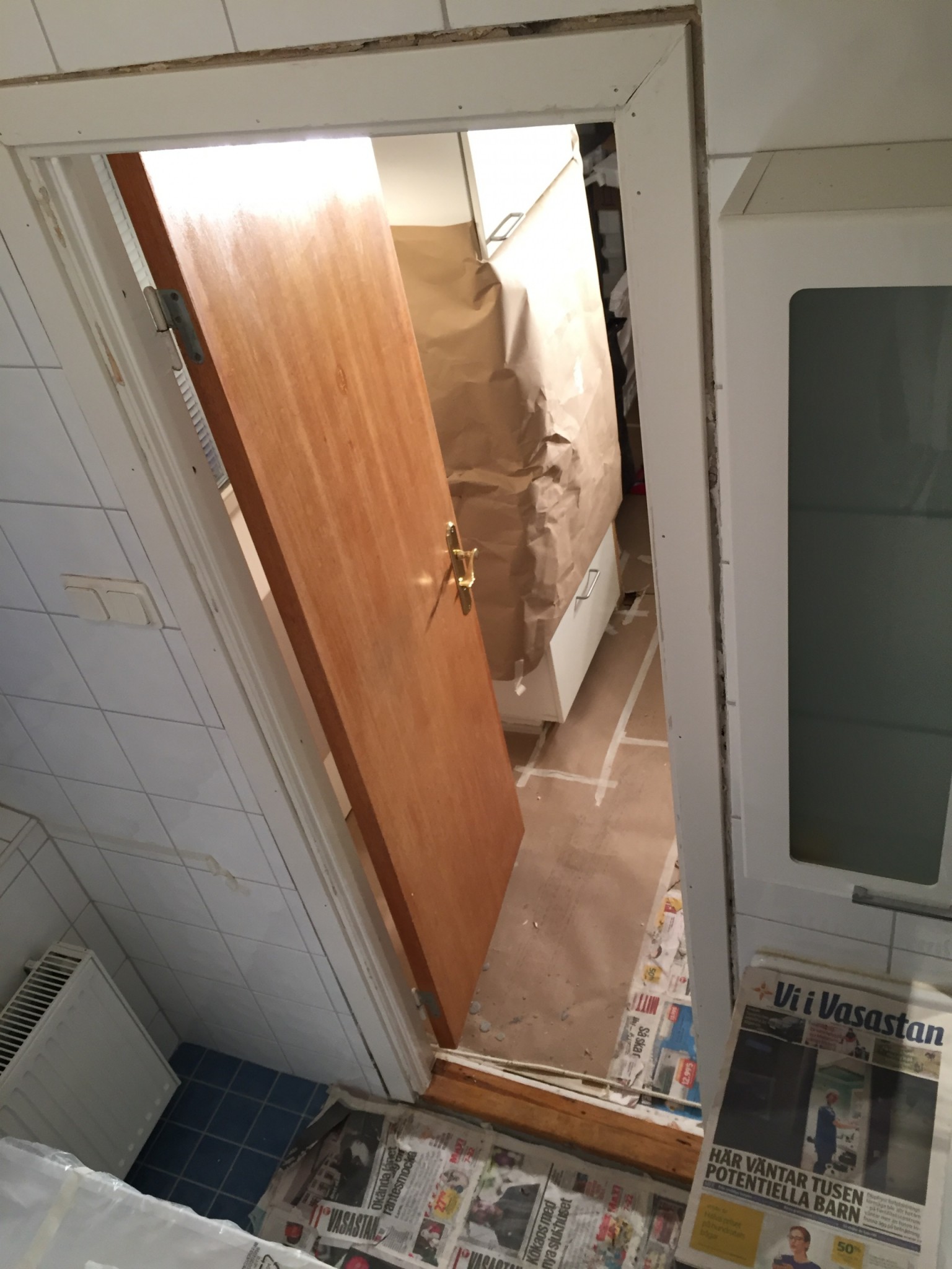

Provhängde dörren, efter att karmen sattes in, för att testa om det funkar - vilket det gör!
Gött👍🏼
Nu blir det till att fästa karmen (köpte skruv att fästa i lekablocken, och kanske träffa den inbyggda träprofilen.
Sedan fixa skadorna, där jag köpte lite från bygghandlarn - tror han rekommenderade färdigblandad husfix, så det blev det.
Har andra saker att ta i också - bland annat en rackarns vägg med betongspik, där spiken ska bort - sitter som berget o må nog vinkelslipa bort det, efter jag hackat bort lite lättbetong ...
Gött👍🏼

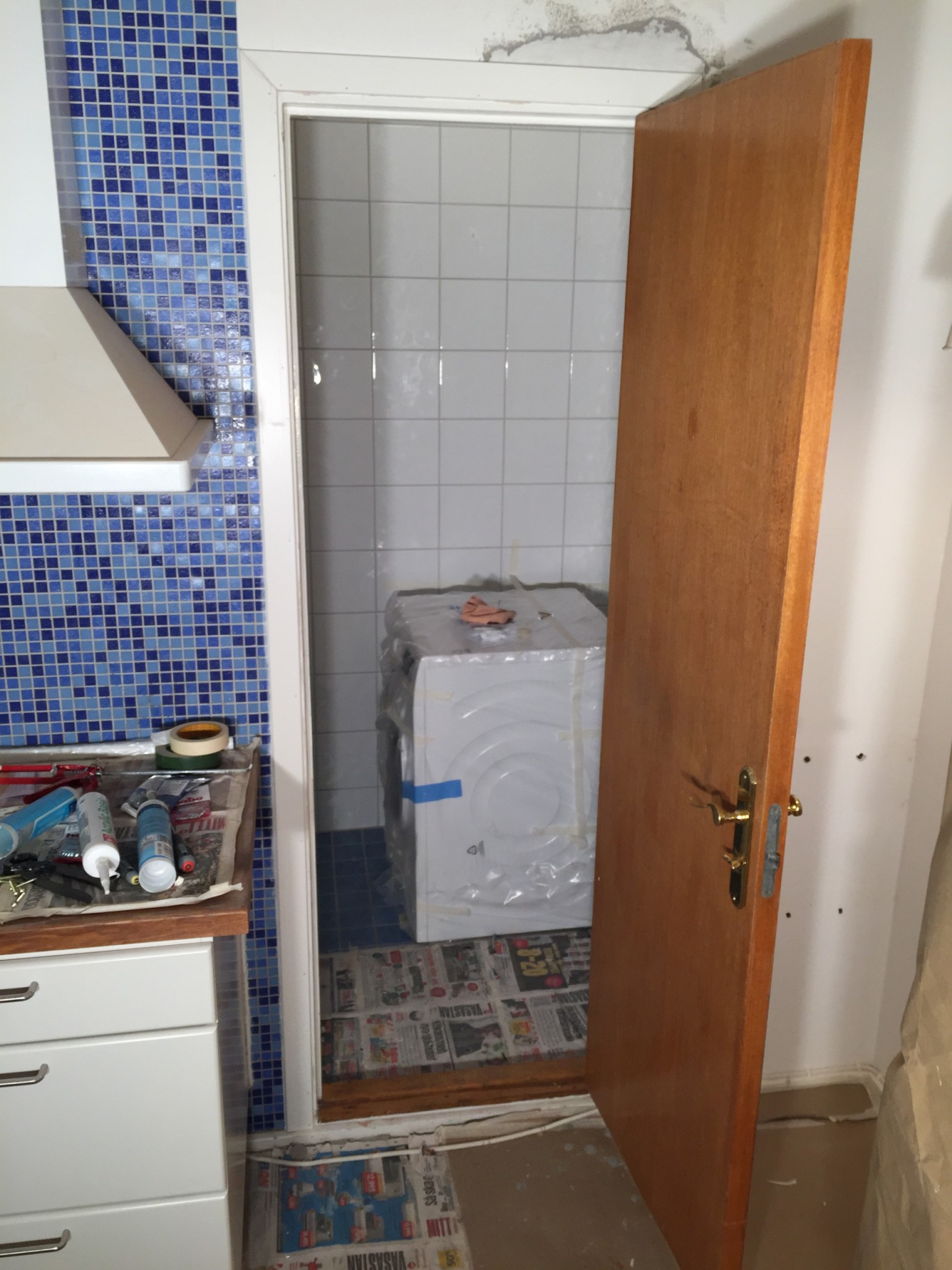

Här kommer en uppdatering, och avslut
Dörren på plats, foder också - nu återstår endast silikon i skarvarna kakel-foder samt måla foder och in på karmen en sista gång.
Tack för svar, hjälp och att få tummen ur o våga fixa👍🏼
