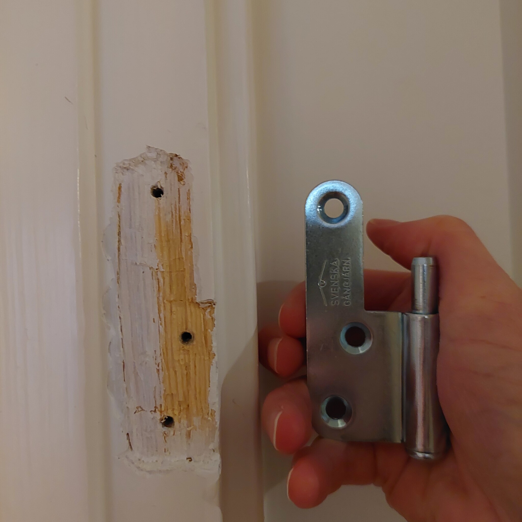

Har haft hantverkare till hjälp att byta håll på en innerdörr, dvs sätta upp gångjärnen på höger sida ist för vänster.
Dessvärre hamnade dörren för långt till höger samt för nära emot karmen så dörrbladet tar emot karmen på gångjärnssidan både på högra karmens högra sida samt trycker mot karmen åt stängningshållet. Hoppas ni fattar vad jag menar.
Har inte så stor lust att ta hit honom igen så undrar om någon vänlig själ har några tips.
Skulle nog eg behöva flytta ut gångjärnet par mm samt ev fylla i det utstansade med nåt träliknande material men vet inte vilket isf. Kan man borra nya hål precis bredvid de gamla och fylla med ngt i de första hålen. Vad kan man fylla trä med som blir som trä och inte sjunker in av tryck.
Som tur är använde hen mkt smala skruvar.

Hen får väl komma tillbaka och rätta till efter sig? men att döma av den urjackningen kanske inte resultatet blir bättre om hen kommer tillbaka...
Kolla gångjärnsriktare. Ska du flytta någon mm så vill skruven gärna hamna i samma hål igen. Du kan borra upp hålen lite större och sen slå in träpluggar så blir det lättare.

Går det att fylla hålen med nåt som blir lika starkt som träet vore super.surris skrev:

Det är så litet avstånd som behöver flyttas.
och att fylla i lite även bakom där gångjärnet ska sitta med nåt material, hen har gröpt ur för mkt så dörren hamnar för nära karmen
Nej, om du vill att det skall bli bra får du göra som @surris skriver, borra upp hålen och fixa en plugg av matchande träslag med presspassning som limmas dit.B bertt skrev:
Dito om han stämt ur för djupt. Du får jämna till kanterna och ytan och limma dit en kloss med bra passning som sedan hyvlas och slipas in på plats, sen börja om från början.
Så det är lite pyssel att städa upp efter det där klåpartilltaget.
ok tack lite läskigt men ska testa!C cpalm skrev:Nej, om du vill att det skall bli bra får du göra som @surris skriver, borra upp hålen och fixa en plugg av matchande träslag med presspassning som limmas dit.
