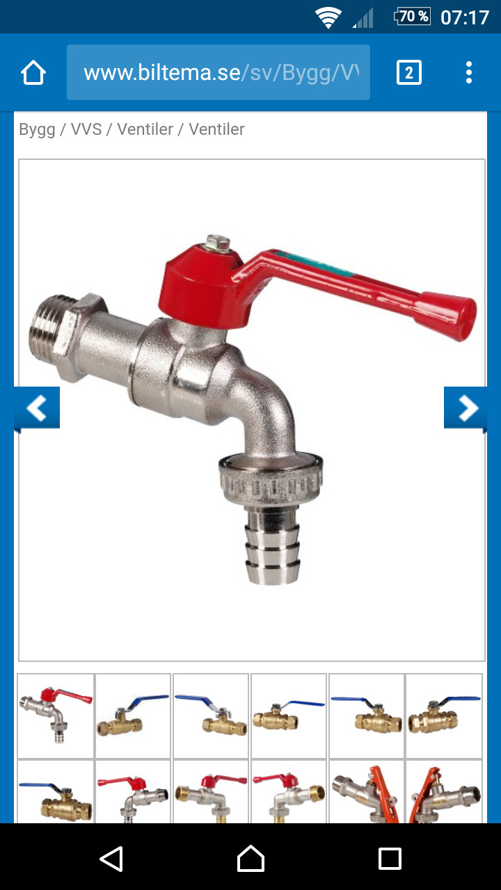

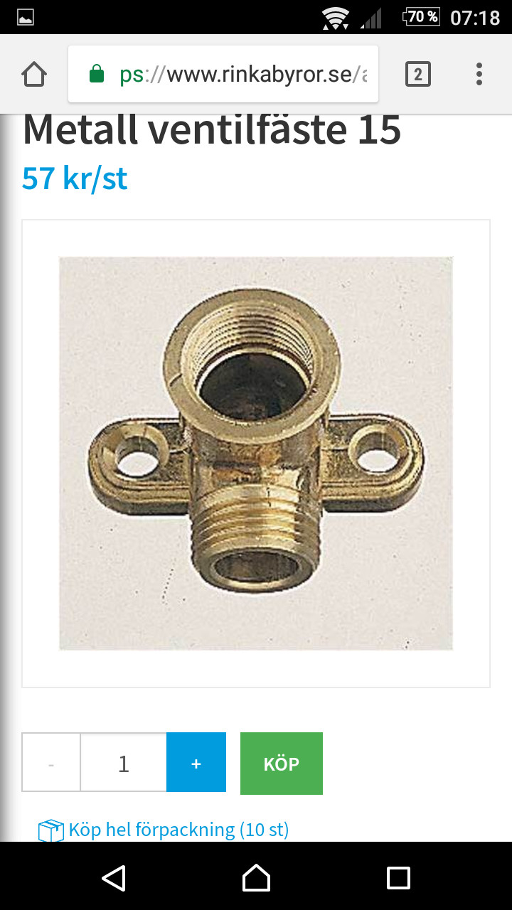

Kulventilen känns nästan lite overkill för mig...däremot är ventilfästet precis det jag sett i huvudet när jag funderat på detta. Om det går att få på han-kopplingar (av gardenatyp) på den så har jag min lösning! Jag tänker sedan att slangen med inkommande vatten ska ha en hon-koppling med egen avstängning av den här typen:

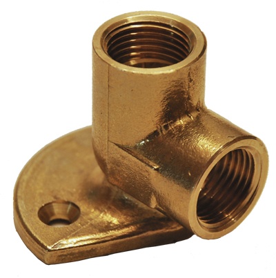

Rinkaby har även den här:
Den finns i varianterna 20R och 15R, och Gardena har ju hankopplingar med utvändig gänga som de benämner 3/4", vilket väl motsvarar 20R?
Perfekt! Då får det bli två såna avsedda för 20R.

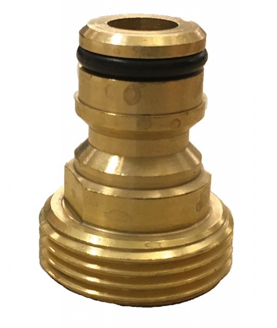

Såg att Rinkaby även har passande hankopplingar i mässing:
Det gör ju att det kan bli riktigt snyggt också!!
