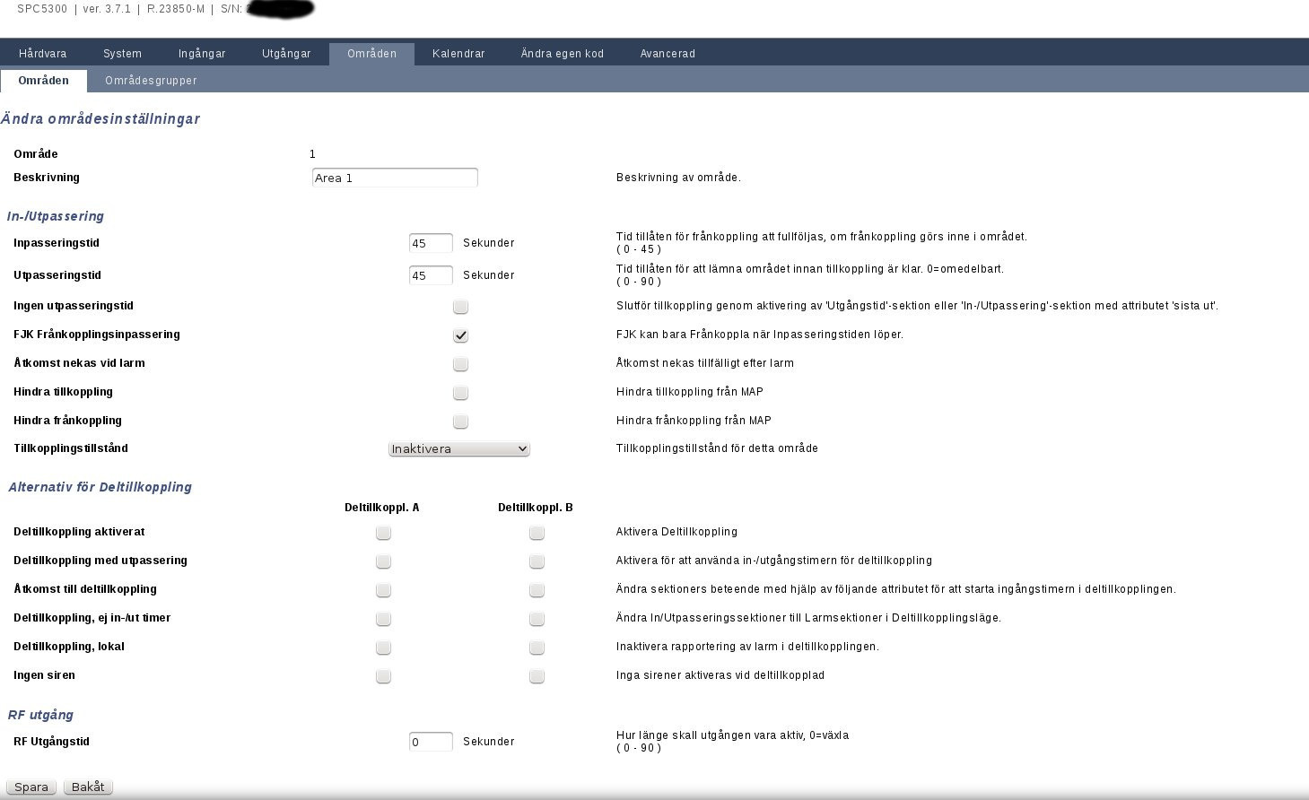

Fick min central i början av veckan och lagt massa tid till att lära mig den. Så många default reset har det blivit längs vägen :)
Dock så får jag aldrig pejl på kalendern. Jag har inga problem att skapa kalender men när jag går in i området och ska dedikera kalender till området så finns inte den möjligheten. Vad är det jag har missat?
  • Skärmdump av systeminställningar för ett säkerhetscentralområde med olika konfigurerbara alternativ och beskrivningar.

Vad har du valt under system/standarder?
Välj Företag samt välj för konfiguration av installatör dvs obegränsad så får du fler val att göra genom systemet.
Och Bocka i områden under system/systemegenskaper.
Börja där och se om det hjälper.
Tusen tack! Så enkelt det var. Som jag har slitit med den frågan. :)
