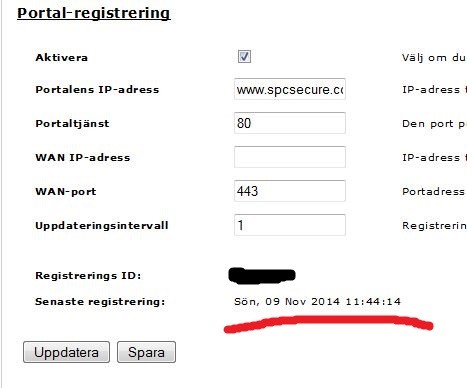

Vad händer om du skriver https://din-ip-adress:443?varmstro skrev:
F
fredrik.johansson
Husägare
· Skåne
· 1 783 inlägg
fredrik.johansson
Husägare
- Skåne
- 1 783 inlägg

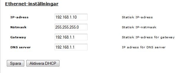

Vilka adresser skrev du som DNS och gateway i larmet? Samma som till din router eller nåt helt annat?varmstro skrev:
Testa annars att skriva routeradressen i båda rutorna.

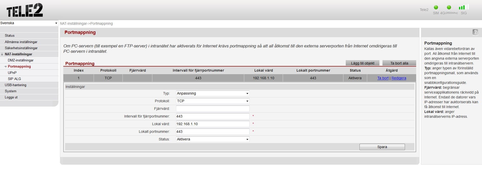

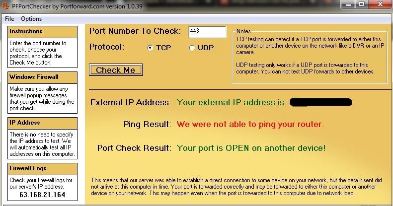

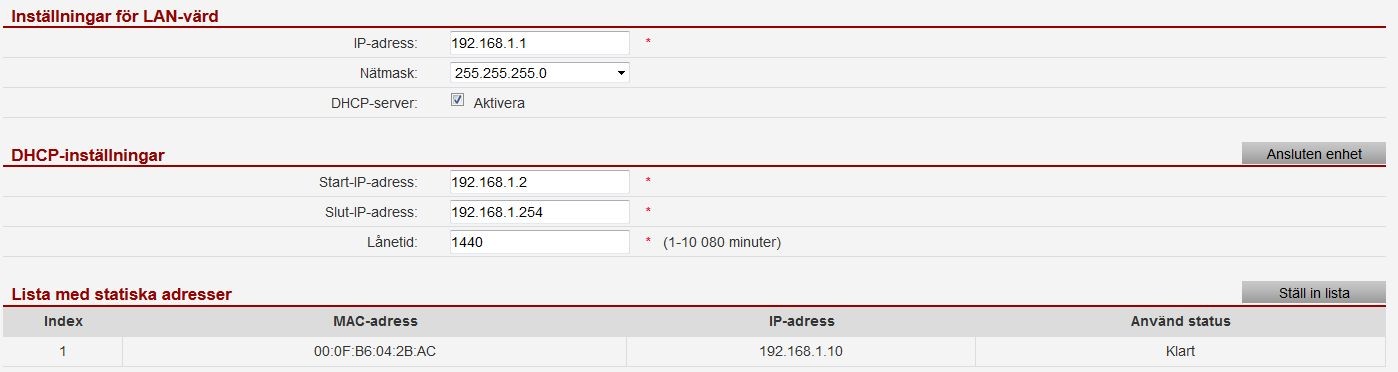

Vad jag kan bedöma så ser allt väldigt rätt ut. Det finns några tjänsteinställningar i larmet aktivera http och ssl och liknande, men det borde vara rätt eftersom du kommer åt larmet internt.
En annan tanke är att din ipadress ligger inom dhcp-intervallet, men det borde inte heller spela så stor roll.
Startat om routern?

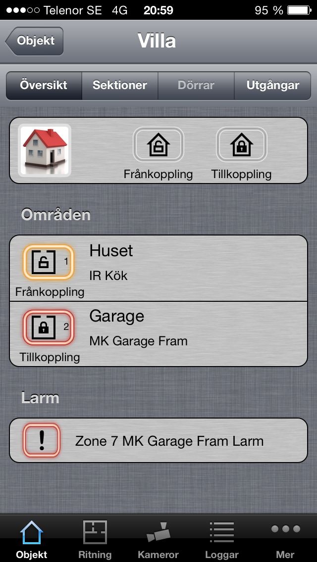

I ditt screenshot från iphone är du ansluten via mobilnätet. Är du ansluten via wifi nu? Portforward är inte säkert att det funkar från insidan->internet->insidan igen.
Startat om routern?

Har några månader kvar på mitt 4G abonnemang från Tele 2 sen ja köpa en riktig router då jag i somras fick indraget fiber i huset.fredrik.johansson skrev:
Så de blir projekt längre fram.
Nu kommer jag iaf åt det både via appen och på internet via telefonen utan wifi
