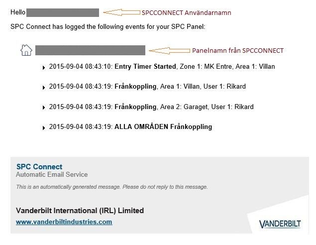

För er som undrar hur det kan se ut och vilken information man får så är här en bild.
Själv använder jag ett simpelt hotmail.se konto och den pushar ut i realtid.
Perfekt för de som tex vill veta när barnen kommit hem från skolan eller vad som helst, modemfel etc.
Man väljer vad som skall skickas ut och sedan till vilka emailadresser det skall gå till.
Dock kan man inte separera olika händelser till olika mailadresser som man kan göra vid smskonfiguration i webgränsnittet/spc pro.
Utan alla emailadresser får samma val.
All konfiguration av pushmail sker via spcconnect.com.
gol
Tänk också på att lägga till Network i Email Event Filter så får du ett mejl om kommunikationen mellan ditt SPC-system och SPC Connect går ner, vilket ju i värsta fall kan bero på att en inbrottstjuv slagit sönder ditt larm.

Jag hoppas på en bättre fördelning av specifika händelser till olika emailadresser precis som vid smskonfiguration.
Sen en kalender till detta så man styra när felhändelser tex skall gå till dagverksamhet resp jour.
Visst det går via larmcentral som ringer ut men de flesta fastighetsbolag vill ha internkontroll på vilka sorters händelser som har skett med vilken frekvens på 1 år, vad som blivit åtgärdat och vad som ligger i pipen för att kunna jobba förebyggande.
