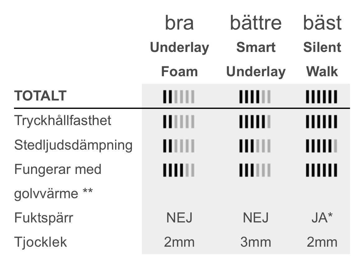

River ut en gammal plastmatta (luktar lite kemiskt) och tänker lägga ett enkelt klick-laminatgolv istället.
Uppvärmd källare under rummet, betongbjälklag, 60 talshus. Torrt.
Ska jag lägga spärrskickt först, eller bara foam och sen laminatgolvet direkt på?
Tackar för input och erfarenhet av liknande...

Det här löser "problemet"
https://www.bygghemma.se/golv-och-v...lvfoam/smartunderlayplus-pergo-15-m2/p-426880
Dessutom får du ett riktigt skönt golv att gå på, inte den "stenhårda" laminatkänslan
Mycket lätt att hantera och skära till för perfekt passform.
Har lagt det i hela huset. Var först lite tveksam till det pga lite dyrare priset mot enklare varianter, men när man går på det så känner man skillnad, värt varenda krona

Jag struntade i fuktspärr (har varm krypgrund), alltså byggplast utan la Foam, dock inte det där foamet som länkades till i det tidigare inlägget. Finns ett snarlikt fast utan spärrskikt.
Jag la alltså bara smart underlay:
