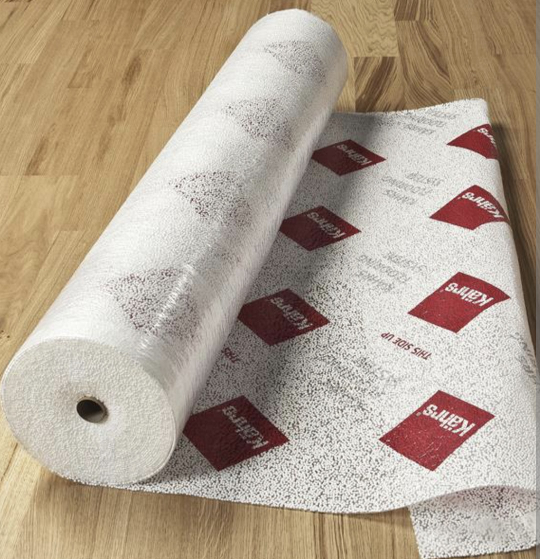

Jag ska ta bort en sidoskiva i köket för att få plats med en nyare kyl, det är 50-tals kök. Frågan gäller golvet, det blir då en remsa på ca 2*60 cm utan laminatgolv. Min syster hade en laminatplatta över från sin renovering. Men jag undrar om det är särskilda krav på golvunderlag under laminatgolvet under kyl i köket? Jag har såklart tänkt ha droppskydd under kylen. Jag har kvar Kährs Tuplex underlag från när vi la golv i ett sovrum, se bild.
Kan det funka nu när det är sån liten yta?

Det bästa är ju att få upp golvet i samma höjd som övriga för att eventuellt vatten skall komma uppepå och inte rinna in under det andra golvet!
Vad du lägger för att komma uppnå nivå är ointressant, det viktigaste är droppskyddet under kyl frys leder fram det så det syns
Låter mycket rimligt tack, då ser jag till att tänka på detE egge80 skrev:
