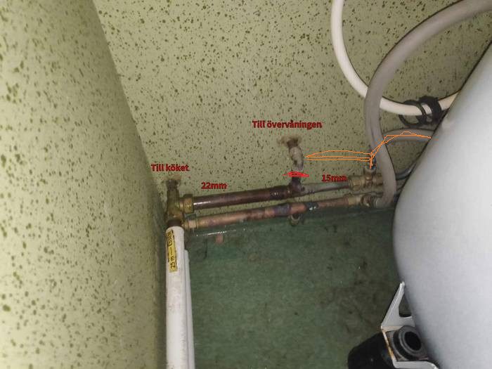

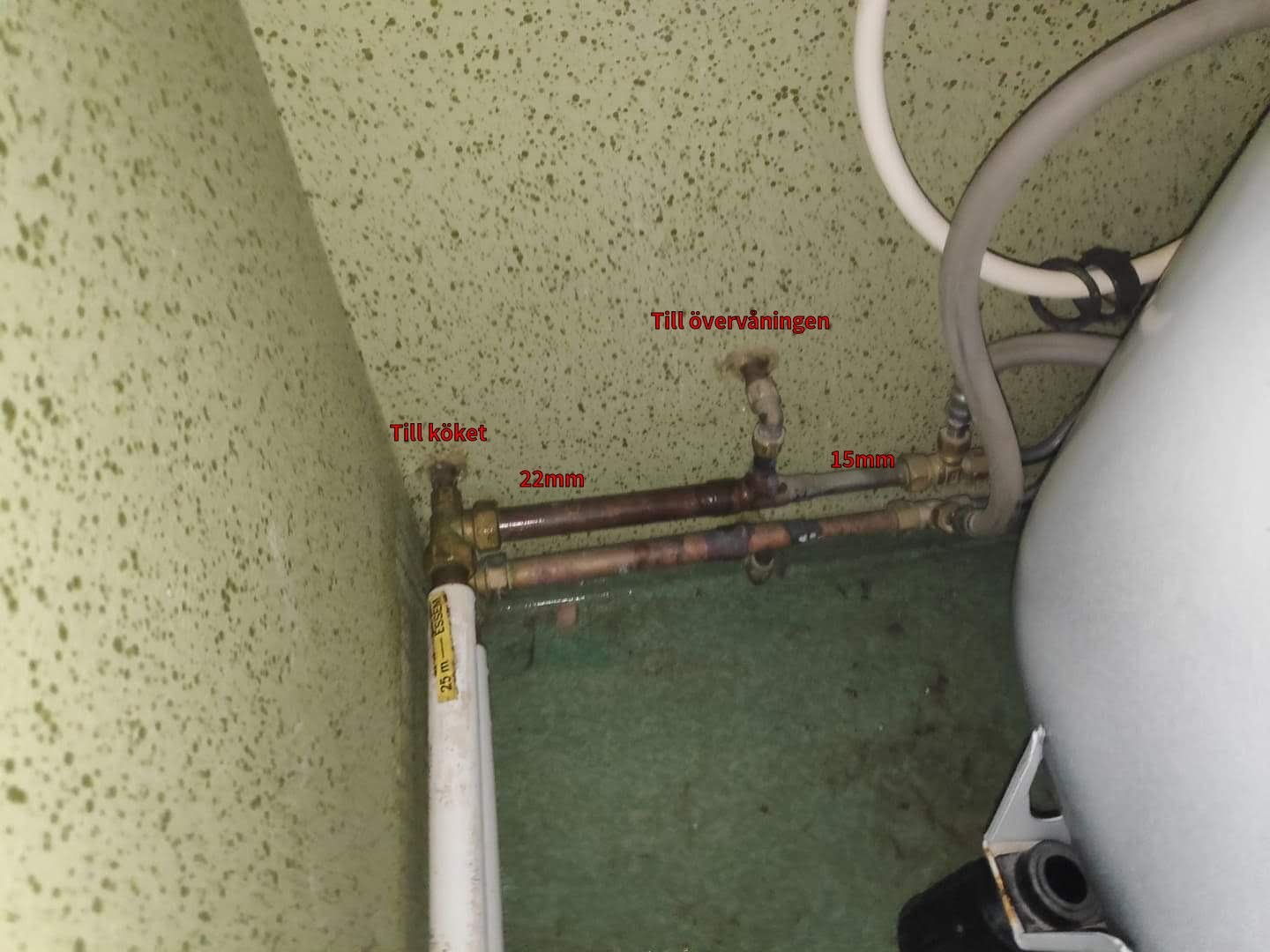

I alla fall så skulle jag vilja ordna så att det går att spärra vattnet till övervåningen innan det ska sättas igång, så att man slipper krångla med det sen eller inte ha vatten alls i huset.
Såhär ser det ut där vattnet går upp till övervåningen:
Jag vill ju heller inte stänga av det in till köket, och helst inte till höger som så klart är för badrummet på undervåningen. Så då är det enda som är kvar de två små krökarna som går in i väggen där, förutsatt att jag inte ska spärra det inne i väggen med en lucka eller något sånt men det känns dumt?

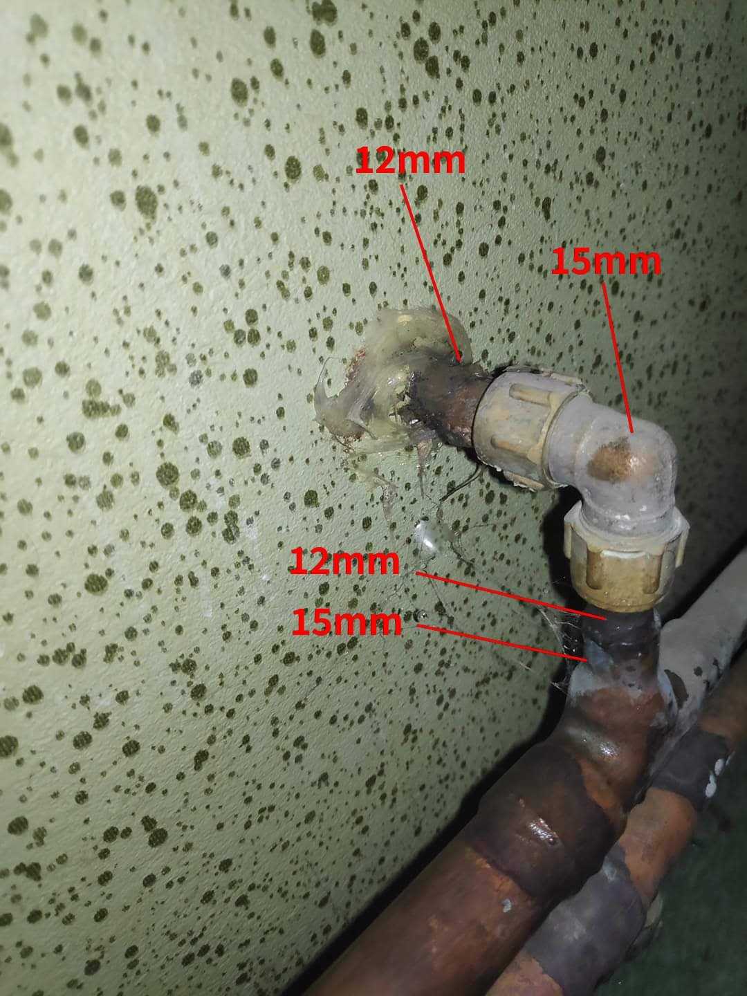

Så här ser den lilla kröken ut i närbild:
Och precis samma på den undre kröken som är för varmvattnet.

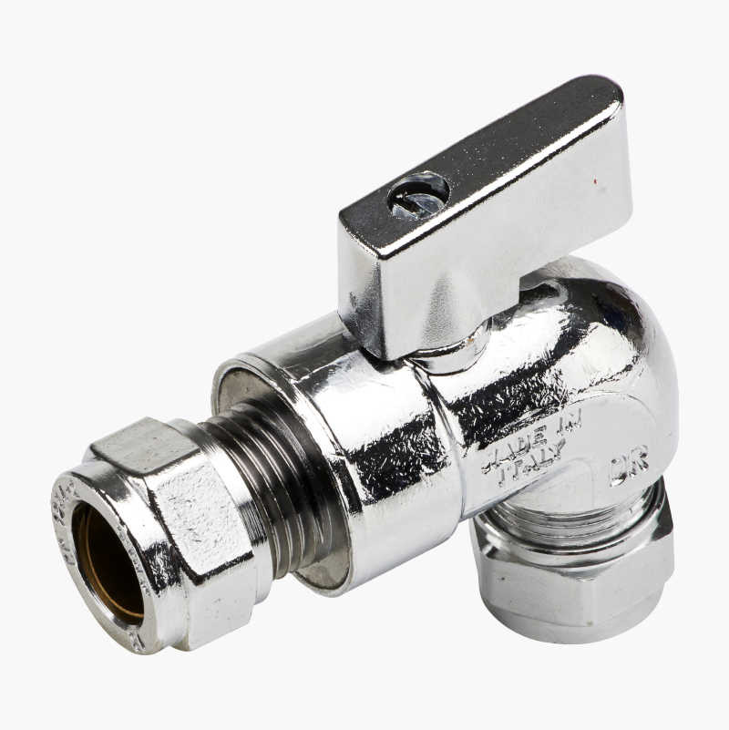

Min tanke/förhoppning är att det ska gå byta ut de där vinklarna till ett par såna här:
https://www.biltema.se/bygg/vvs/ror...ngskopplingar/minikulventil-vinkel-2000033764
Kan det fungera?
Om det gör det så antar jag att det är ett par 12mm jag ska ha?
Bör jag köpa med såna där stödhylsor som det står om i manualen?
Som ni hör så är detta inget jag sysslar med tidigare. Är det i princip så enkelt som att skruva av de befintliga vinklarna och skruva på de där nya förutsatt att det finns nog med plats, kanske kapa&avgrada lite på befintliga rör och sätta på plats?
Bör jag klara detta själv? Är det något särskilt jag ska tänka på?

Både vatette och ballofix har sådana ventiler i vinkel så det bör gå fint.

När jag nu läst vidare.... Det bör ju sitta konor osv på rören så det bör räcka med att lossa muttrarna, lirka ut själva vinkeln och peta in den nya. Du använder sen de gamla muttrarna osv med det nya ventilhuset. Slipper kapa överhuvudtaget! Och funkar det sen inte så peta in den gamla vinkeln igen.
MEN, gör det en vardag under förmiddagen om du kan (ej fredag) så blir akut-rörmockaren billigare än lördag 19:00 om det mot förmodan skulle gå helt åt skogen

Jag tvivlar på att en krök med kran får plats i ett läge där det bara suttit en krök. Om det trots allt går så kolla att konorna på rören är kompatibla med den kran du köper. Det finns lite olika konor på olika fabrikat av kopplingar.
jag skulle nog försöka pilla bort kröken om det går. och bara sätta dit en plugg eller hatt.

Vatettes sådana ventiler (vinklar, T-rör) har samma mått som en vanlig vinkel eller T-rör just för att kunna ersätta vid behov.H hempularen skrev:Jag tvivlar på att en krök med kran får plats i ett läge där det bara suttit en krök. Om det trots allt går så kolla att konorna på rören är kompatibla med den kran du köper. Det finns lite olika konor på olika fabrikat av kopplingar.

Hade inte en vinkelventil med klämring i båda ändarna i lådan men väl en med klämring i ena och invändig gänga i andra och måtten är exakt lika.
Jag skulle göra enligt föregående beskrivning (Tomtom79) med undantaget att ersätta röret upp med en plugg som tillfällig lösning. Känns säkrare eftersom klämringar, gängor och annat utförande på kopplingar kan skilja mellan olika fabrikat.

Du måste ändå få tätt mot rör-stammen med någon slags kläringskoppling. Det är ju DÄR trycket finns. Röret upp kan ju kvitta om man ens kopplar in det under byggtiden men om man vill göra det i god tid innan är ju en ventil trevlig så man kan använda ovanvåningen tills det är dags. Likaså är det smidigt när man håller på där uppe att kunna släppa på vatten vid behov.hscn skrev:

Det sista håller jag med om. Första och andra meningen begriper jag inte alls. Behåll vinkelkopplingen, ta bort övre rör, sätt i plugg, dra till med mutter. Var kommer den extra klämringskopplingen in i bilden? Bästa lösningen är naturligtvis att ersätta med koppling som du föreslår. Men för en ovan hemmafixare tycker jag att min är enklast och säkrast som tillfällig lösning, dessutom billig.

Du kommer nu att renovera badrummet på ovanvåningen men kopparrören som går i väggen upp till badrummet är inte nytt.
Nu vet jag inte HUR gammalt och i vilket skick röret är ( invändigt skick med avlagringar) men det kan vara värt att fundera på om du kan byta ut röret i väggen till nytt.
Därav min fundering om du kunde öppna en lucka högre upp på väggen och dra röret utanpå väggen upp till luckan och sedan därifrån in genom vägg och upp.
