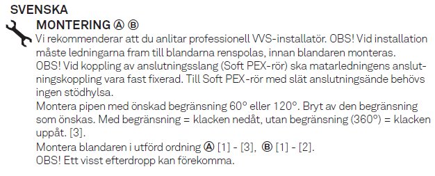

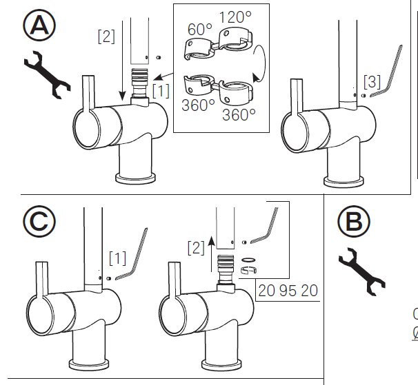

Ja, det går att spärra, det följer med olika plastringar man sätter in som stopp. Olika svängbara intervall som man kan ställa in efter tycke.
Ok även helt låst då också?
Om man har rätt ring, kommer inte ihåg vad som följer med. Det går att lösa iallafall
Det finns även spärrsegment ner till 40° ifall 60° är för stort. Sen finns det även en pipnippel för fast pip.
Till Rexx finns det dock inga nummer till dessa, så dra iväg ett mail till fmm-mora så kan dem säkert lösa delarna till dig.
Dessa nummer gäller för cera och mixx (ifall någon annan hittar hit i framtiden för dessa modeller)
