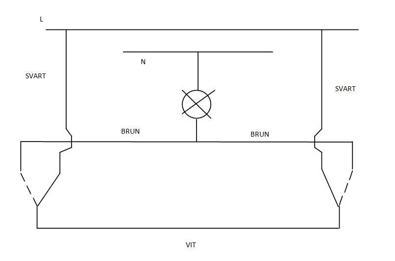

Jag har en trappfunktion som styr en lampa och jag tänkte koppla in en dimmer istället för en av strömbrytarna. Dock vet jag inte hur dimmer ska kopplas då jag misstänker att den nuvarande kopplingen är en sparkoppling. Se elschema nedan.
Enkelt elschema över en strömkrets med en lampa och två strömbrytare, märkt med ledningsfärger svart, brun och vit.
Eftersom sparkopplingen inte överensstämmer med kopplingsschemat på dimmer så blir jag osäker hur dimmer ska kopplas. Någon av er som vet?

Det är ingen skillnad så det går bra att koppla in din dimmer. Du kan se dimmern som en växlande strömbrytare med ~ som ingång och L som utgångar. Så vit ledare ska kopplas till ~ och brun/svart till varsin L.
