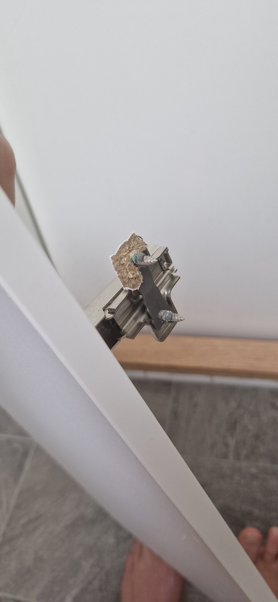

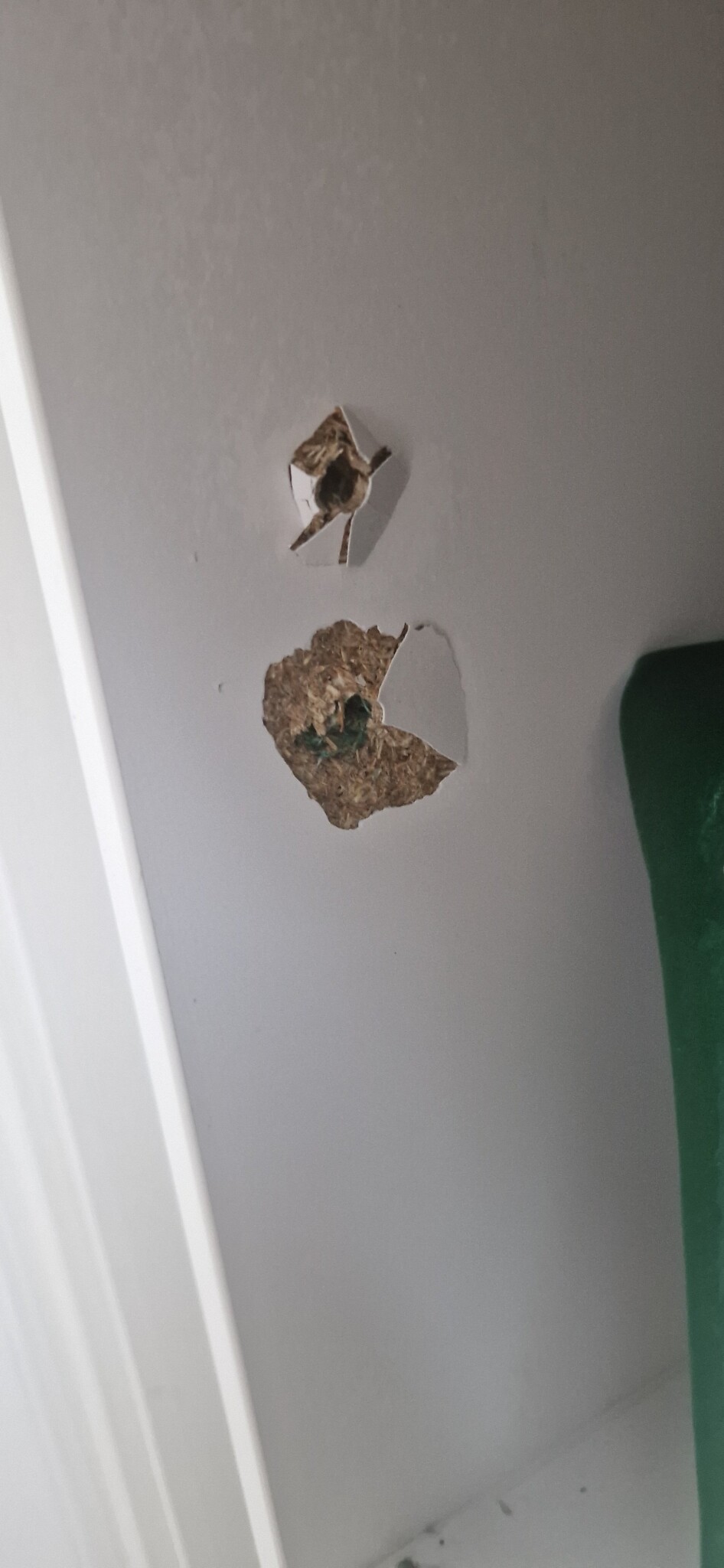

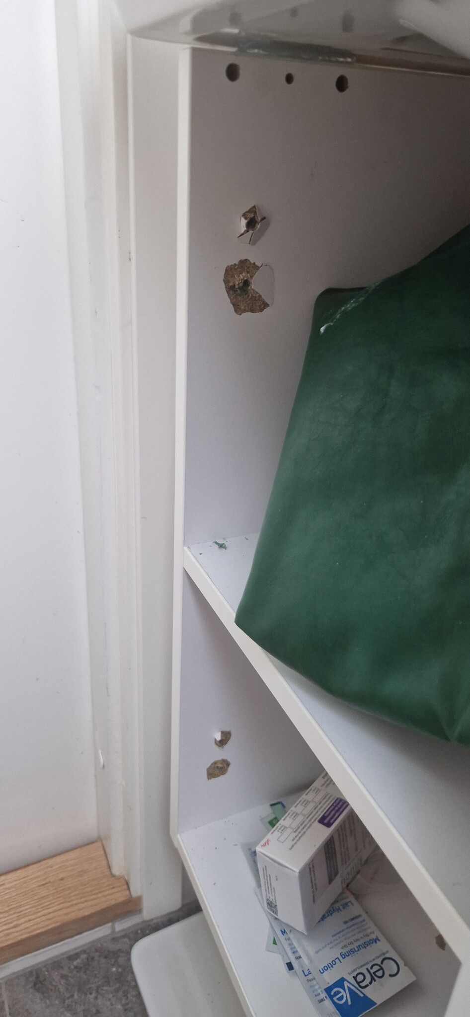

Skjut mig. Jag sparkade loss dörren på en nyinstalerad komod i badrummet. Hur löser jag detta?
  • Vägg med två hål i en vit yta, där det övre hålet är mindre och det undre större med synligt material inuti.
  • Bokhylla med hål i sidan, delvis fylld med förvaringslåda och medicinförpackningar.
  • Närbild på en gångjärnsdel med monterade skruvar på en vit yta, troligen del av en skåplucka.
Fyll upp dom skadade hålen med epoxyspackel, borra nya, mindre, hål och skruva åter fast gångjärnen.
Alternativt vänd dörren till högerhängd. På höger sida finns troligen också skruvhål för gångjärnen.
Ett förslag är att först fylla hålen med trälim och sedan peta in tändstickor eller andra smala träbitar i hålen. När det torkat slipar du så att ingenting sticker ut och borrar sedan nya hål och skruvar dit dörren.
Om du är orolig för att det ska synas kan du efter att du åtgärdat hålen antingen spackla med träspackel och därefter måla eller måla direkt om du inte är så petnoga.
