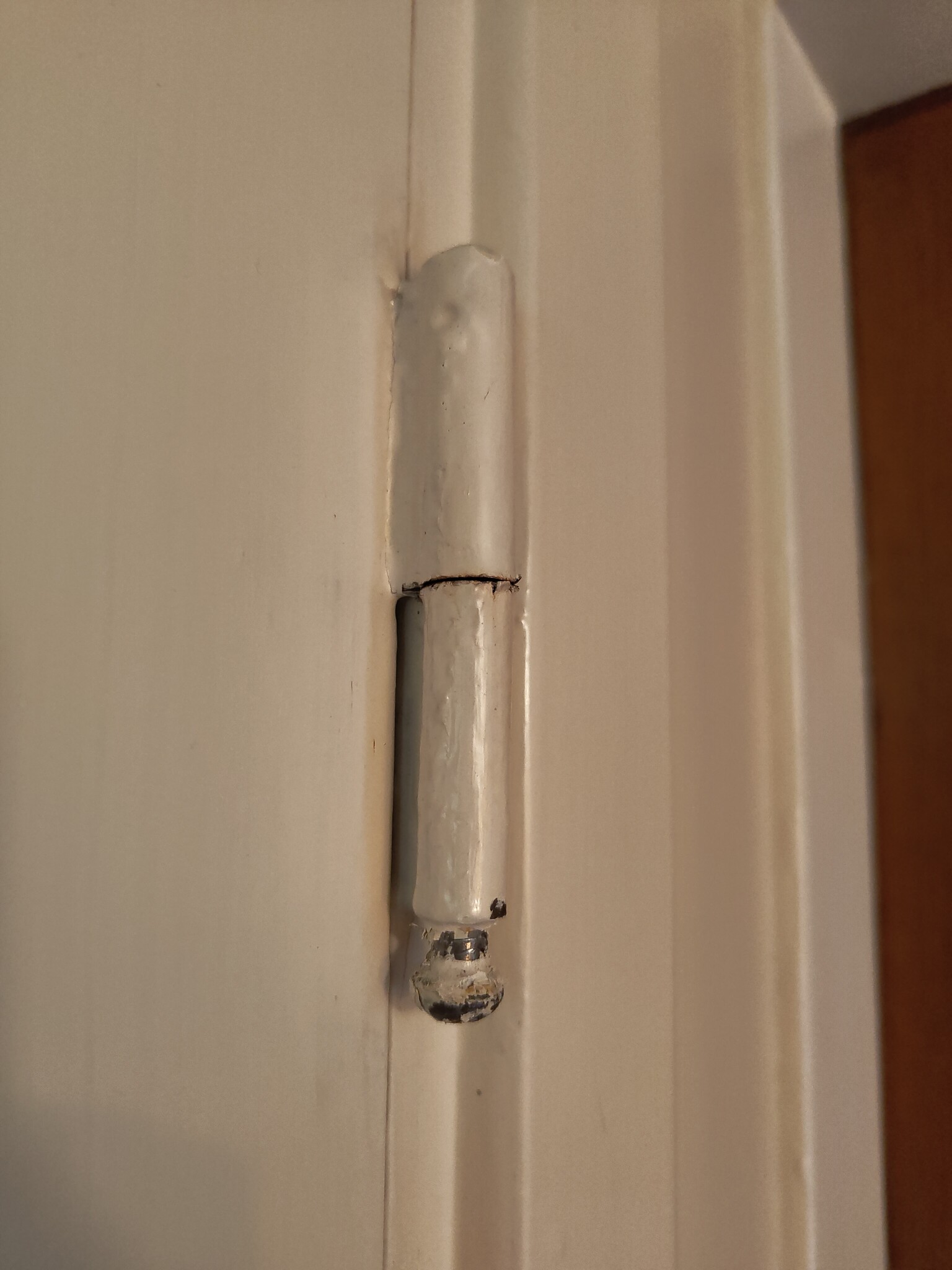

Badrumsdörren har gått i baklås (misstänker trasig fjäder eller annat mekanikstrul) och jag lyckas inte låsa upp eller få in låskolven.

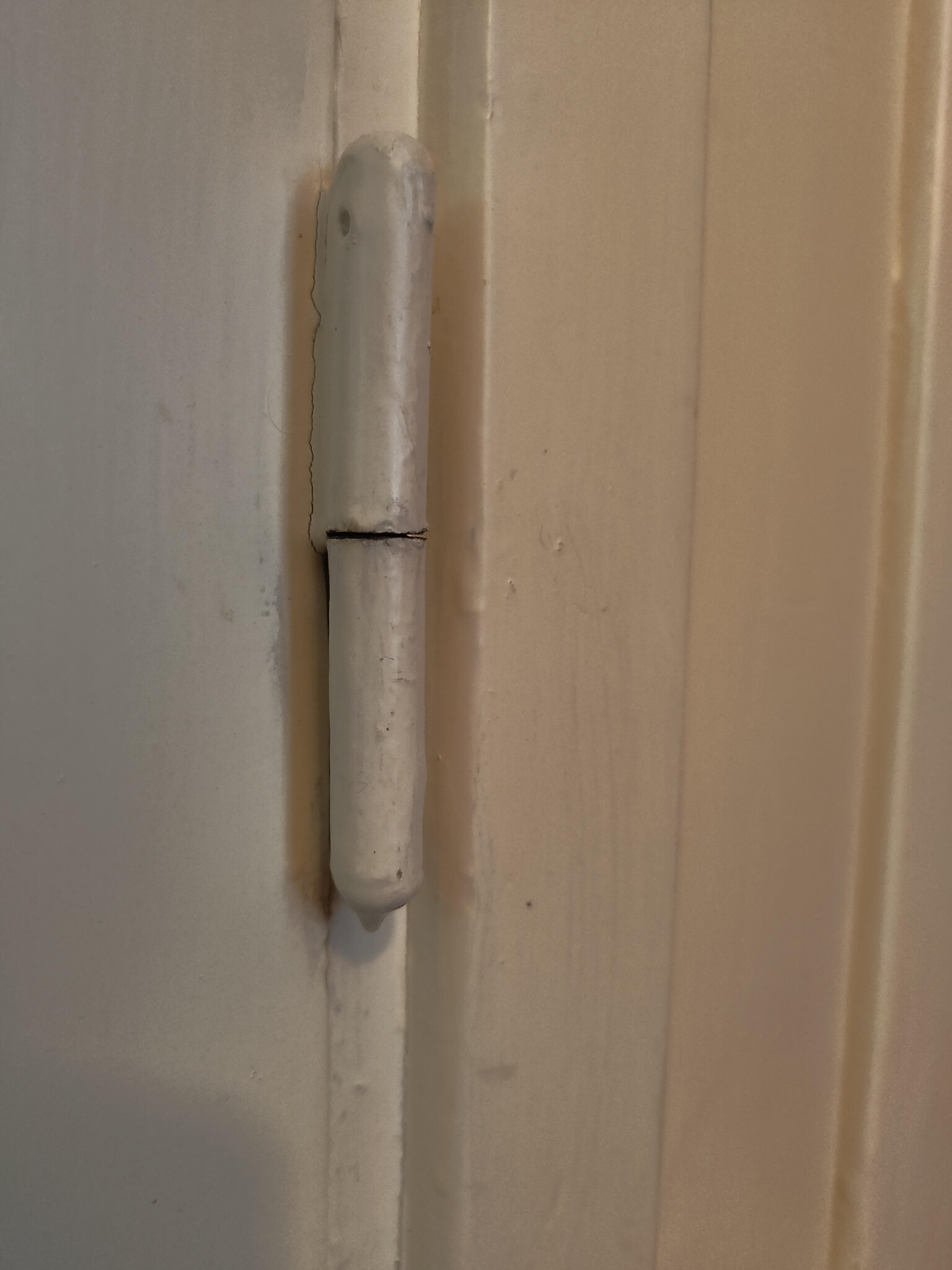

Nästa idé är se om det går att få bort dörren från gångjärnen medan den är stängd.
Tror dessa är från 50-talet nån men vet inte hur de fungerar.
Någon som vet om jag kan få ur eventuellt stift och sedan dra dörren åt sidan?

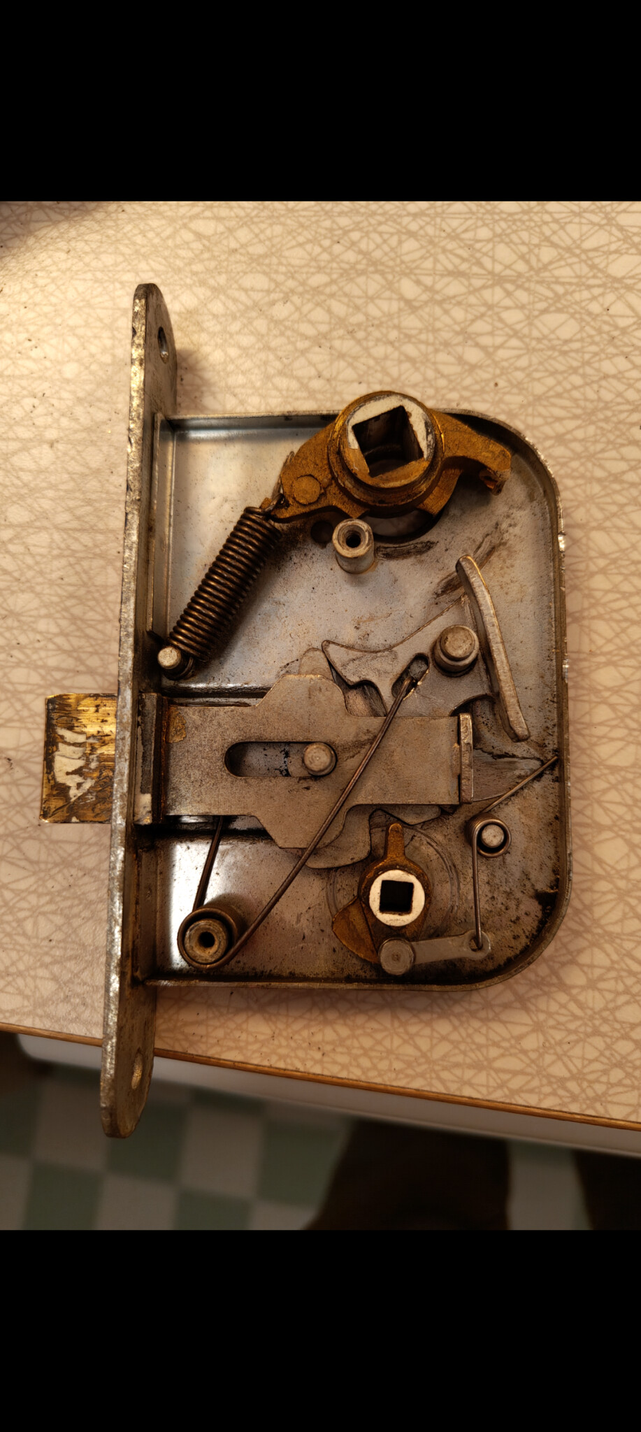

Lägger in en bild på hur låskistan såg ut när vi satt in den också. Fungerade fram tills igår.
Handtaget fjädrar inte och låsvredet tar stopp direkt åt båda hållen.

  • Närbild på ett gammalt vitmålat dörrgångjärn där dörrens dörrblad och karm syns, eventuellt från 1950-talet.
  • Gångjärn på en dörr, troligen från 50-talet, som sitter fast. Potential för stiftborttagning för att ta bort dörren anges i inlägg.
  • Närbild av en gammal metallisk låskista med inre mekanik synlig, inklusive fjäder och andra komponenter. Låset har mekanikstrul.
Det vanliga är att tryckesroddaren brister så du inte kan öppna.
Om det finns springa nog så brukar det gå att dra in fallkolven.
Du kan driva ur gångjärnstappen som redan är halvvägs ur på gångjärnet i bild men ibland sitter karmdelen i vägen när dörrbladet ska lyftas ur.
Personligen så petar jag in fallkolven eller ger mig på låshuset.
