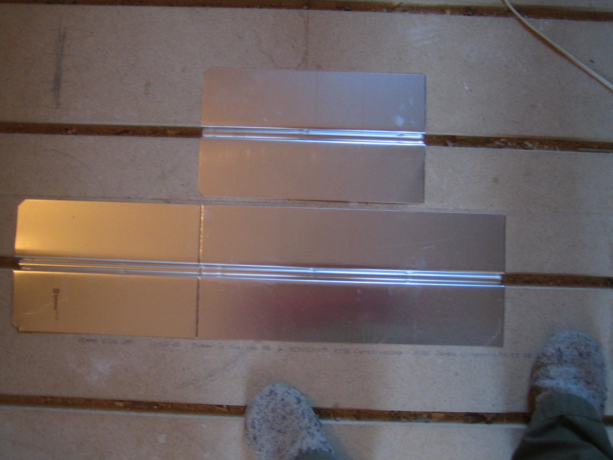

Har lagt spårad golvskiva i toaletten för golvvärme. Ska lägga golvgips ovanpå och därefter spackla, för golvmatta. Men nu är frågan ska jag skruva golvgipsen i golvet/spånskivan? En del säger att man ska bara limma golvgipsen mot golv och värmeplåtarna, men avståndet mellan plåtarna är ju bara ca. 1 cm så vad gör det för nytta limma då när plåtarna är lösa. Anledningen att inte skruva är att det finns risk för att skruvhålen blir synliga med tiden, men kan dom bli synliga efter att man spacklat golvet. Om skruvning, hur mycket skruv? Vad att göra?

Jag skruvlimmade, enligt LKs rekommendationer.
Dock har vi klinker som ytskikt och minns inte om instruktionen för matta såg lika ut.
<Edit>
Ser ut som de rekommenderar spontat golvspån innan spackel och matta.
