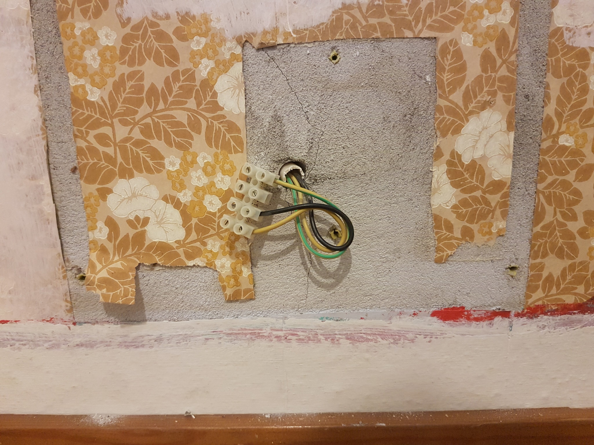

Har påbörjat konvertering av huset till vattenburet. Jag skulle vilja spara elen från gamla radiatorerna istället för att riva ut dessa, men hur ska jag gömma de på ett bra sätt. De nya elementen bygger inte tillräckligt så att jag får plats med en utanpåliggande dosa.
Borra ur så du får in en rotdosa som du kan skruva på ett lock på.
Varför ska du spara dem? Rätt lösning, om du måste göra det, är att dra ur trådarna, bila in en spårdosa och dra tillbaka trådarna. En annan variant är att se om du får plats med en anslutningsdosa för tvättmaskin eller liknande, de bygger lite mindre än en vanlig kulodosa.

Antar att det är 400V så det går ju i princip bara att använda till värme. Koppla ur i elcentralen och behåll befintligt som dragtråd, eventuellt kan du ju försöka bila upp i väggen och skarva på slangen så det hela inte hamnar bakom det nya elementet. Sen drar du i nya trådar med rätt färger. Spara en dosa med 400V bakom ett element känns ju rätt meningslöst
Där du måste sätta elementen så de täcker kablarna, där hade jag hyrt/köpt en betongspårfräs och flyttat dosorna till sidan om elementen.
Vid fönster hade jag även flyttat upp dem så de hamnar under fönsterkarmenn, perfekt till belysning i
fönsterna där gardinen normalt döljer uttaget.
