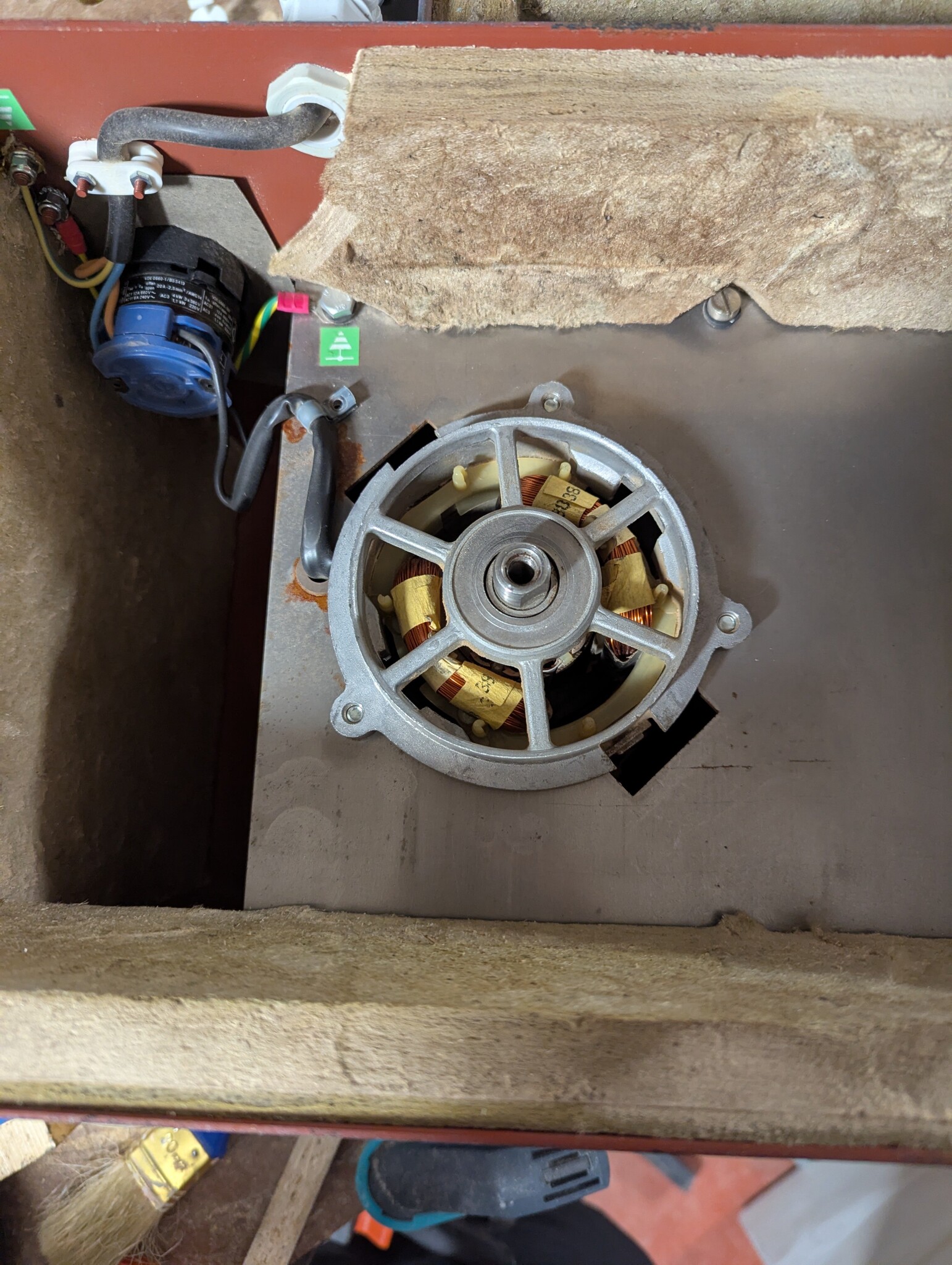

Tänkte återuppliva den här tråden. Har fortfarande ohälsosamt starka tankar om att bygga en egen spånsug. Det är dock mycket som händer på alla fronter just nu. Så när en liten gullig pjäs, i form av en lennartsfors spss400, dök upp för en liten slant bestämde jag mig för att slå till. Skönt att slippa ett nytt projekt, tänkte jag naivt.
Sugen har visat sig vara rätt trevlig. Nätt och behändig. Tveksamt filter, men "Förvånansvärt bra sugkraft" som säljaren konstaterade. Jag kan bara hålla med. I alla fall i de få sekunder den suger innan jordfelsbrytaren löser ut. Som bonus får man ett härligt metalliskt skorrande vid uppstart.

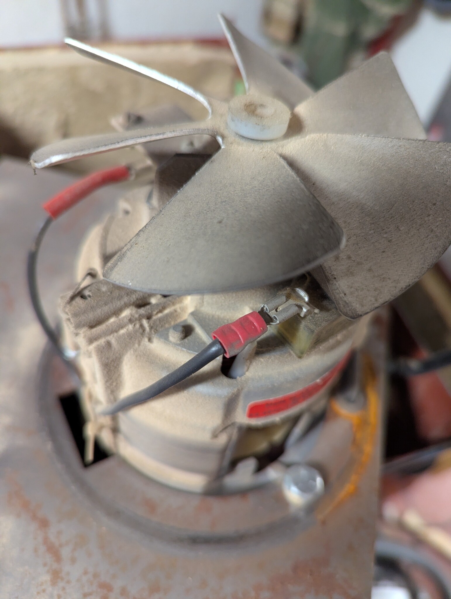

Har skruvat lite på känsla och har hittills konstaterat att:
1. Kylfläkten vinglar som en rattfull.
2. Lager är slut
3. Motorn inte är en vän av hygien, brutalt dammig.
Ser inga brännmärken eller skrapade ytor i motorn. Planen är att blåsa rent med tryckluft, byta lager och byta fläkt. Samt försöka fixa vettigare filter. Men jag vet ju helt ärligt inte riktigt vad jag håller på med. Så tänkte fråga panelen här om råd.
Är det rimligt att anta att det dammet som orsakar jordläckaget?
Fixar jag att byta lager själv? Har ej press (än).

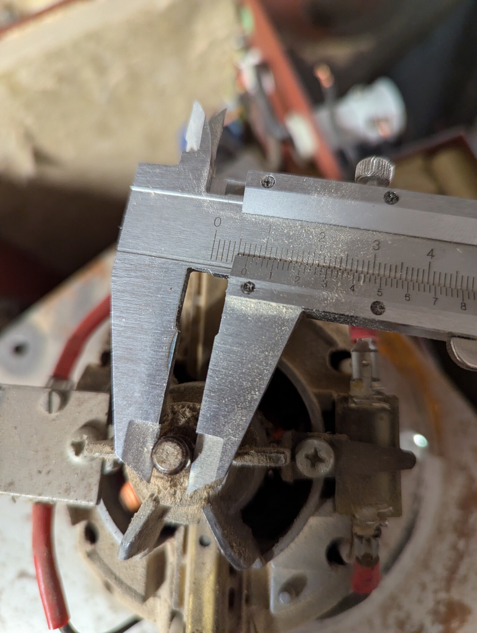

Axeln där kylfläkten (106 mm diameter) sitter är ca 7 mm, vilket inte verkar vara standard. Satt monterad med någon pressad plastplupp. Var hittar jag reservdelar?
Bifogar lite bilder på hur det ser ut än så länge. Om jag lyckas laga allt kan jag göra en mer strukturerad post om det tänker jag.
Tack på förhand!

Ett halvt steg fram och några bak. I helgen blåste jag rent motorn med tryckluft, sen fick den åka in i ugnen på 40 grader ett par timmar. Fick tag på en bussning med 6 mm hål, varpå jag smet över till grannen och vänstrade lite med hans pelarborr. Resultatet blev förvånansvärt bra, så nu sitter kylfläkten på igen.
Försiktigt optimistisk startade jag maskinen och visst gick den igång - i några sekunder. Sen löste jfb igen.
Nu är väl nästa steg att försöka kolla kablarna. Har ingen megger, men ska se om man kan få något vettigt ur en multimeter. Funderar också på om man skulle försöka bypassa strömbrytaren? Kastar in en bild på nuvarande ormboet.

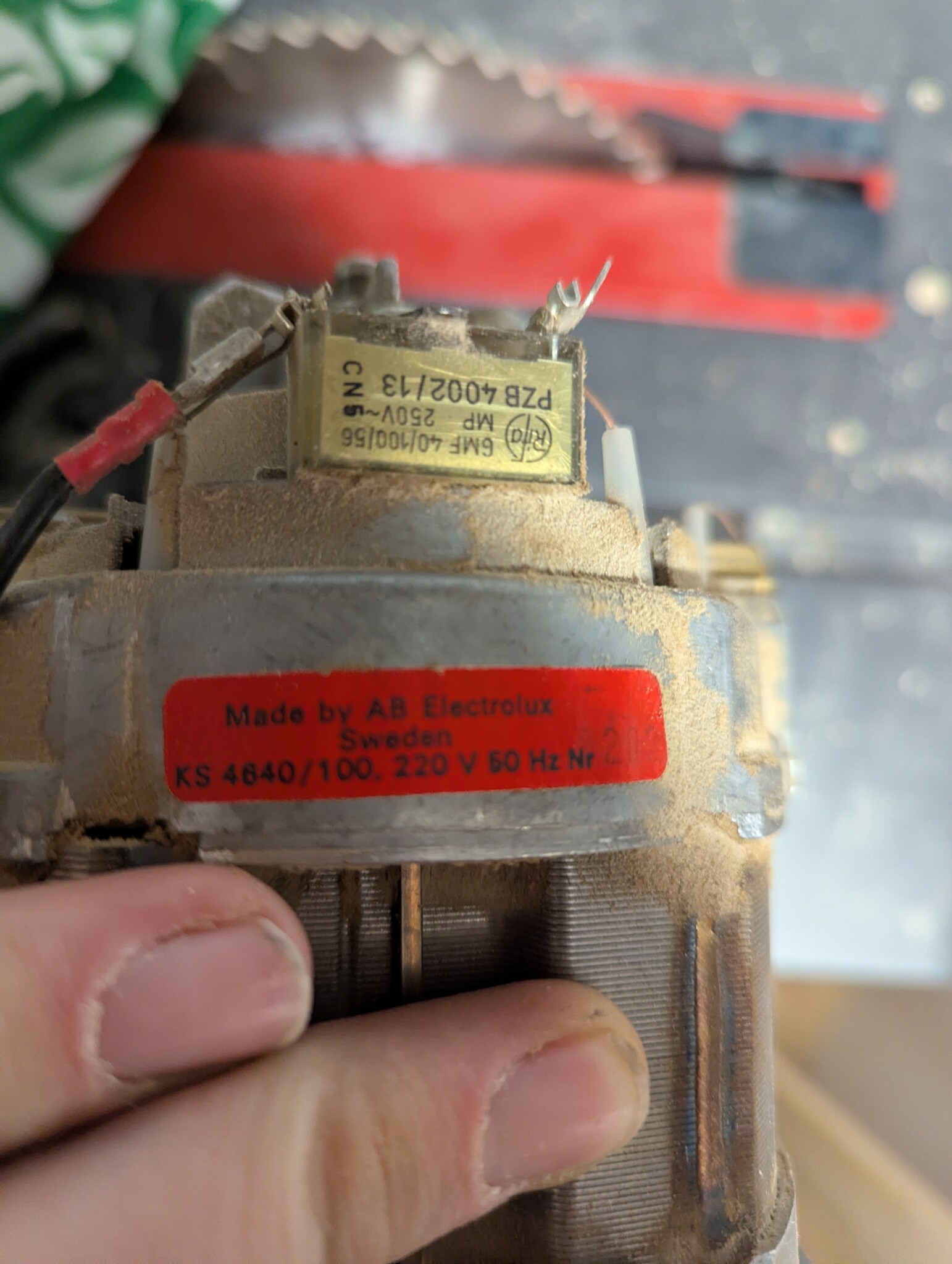

Hittar jag inget där så är väl kondensatorn sista hoppet. Har förstått det som att den brukar lösa ut direkt vid strul? I mitt fall går ju maskinen ett par sekunder.
Efter det får man väl se om det blir ny motor eller helt nytt system. Vill ju helst kunna ägna de få timmar jag har till att snickra, men det är samtidigt svårt att hitta små sugar på över 750 w. Inbillar mig att de extra watten i min 1 kw-motor ändå ger lite extra skjuts.
Om något orakel sitter på mirakelkur så får man så klart gärna dela med sig.

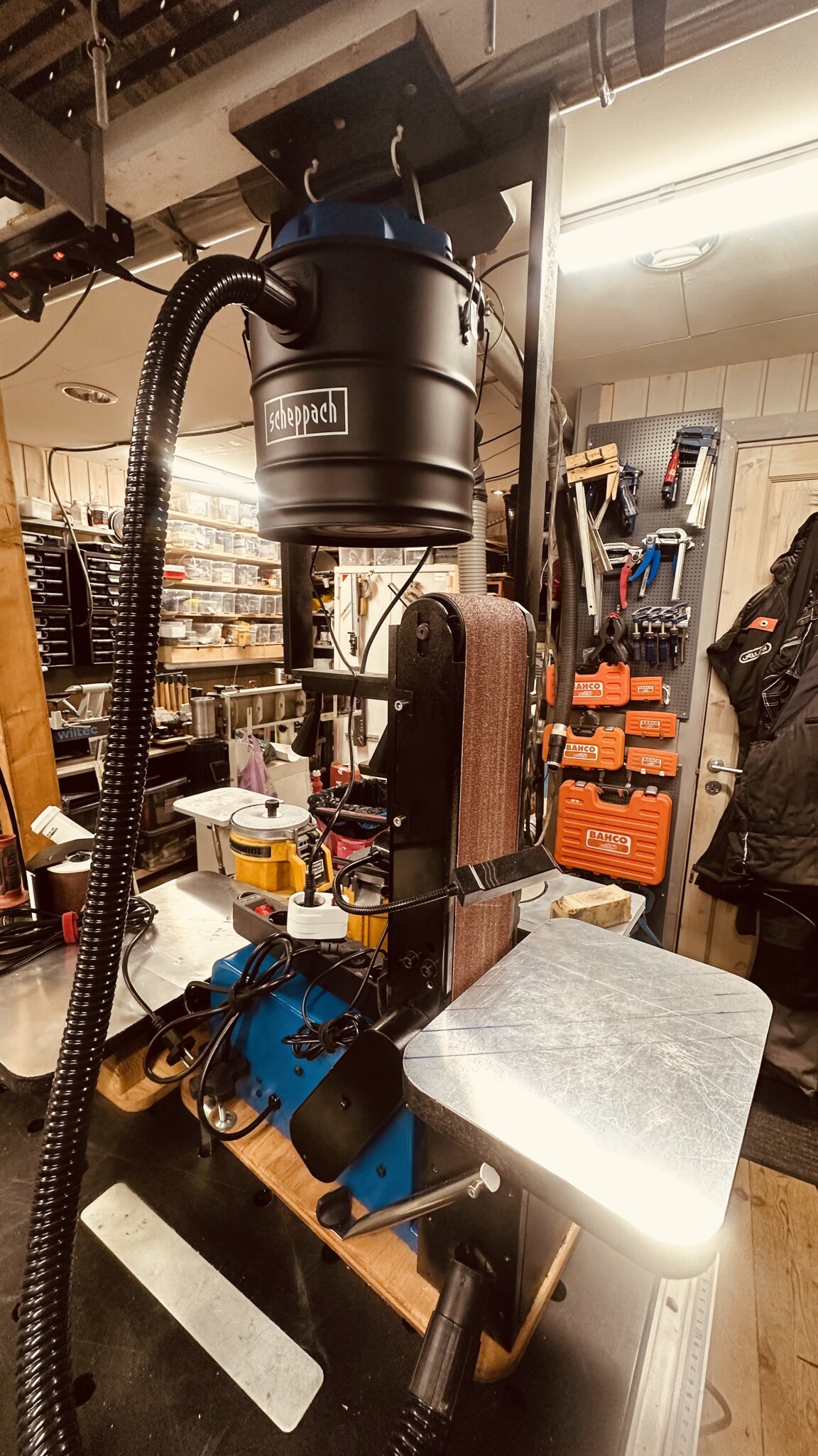

Hej @Makondele!
Jag har precis byggt om en liten kraftfull asksug till en bra damm/spån-sug.
399kr på Bauhaus.
https://www.bauhaus.se/asksug-scheppach-avc20-20l-1200w
https://www.byggahus.se/forum/threads/stigens-verkstadstrad-2026.567707/page-2#post-6554957
Med placering i taket tar den inte upp någon golvyta.
Har du fler frågor på detta är det bara att återkomma.
