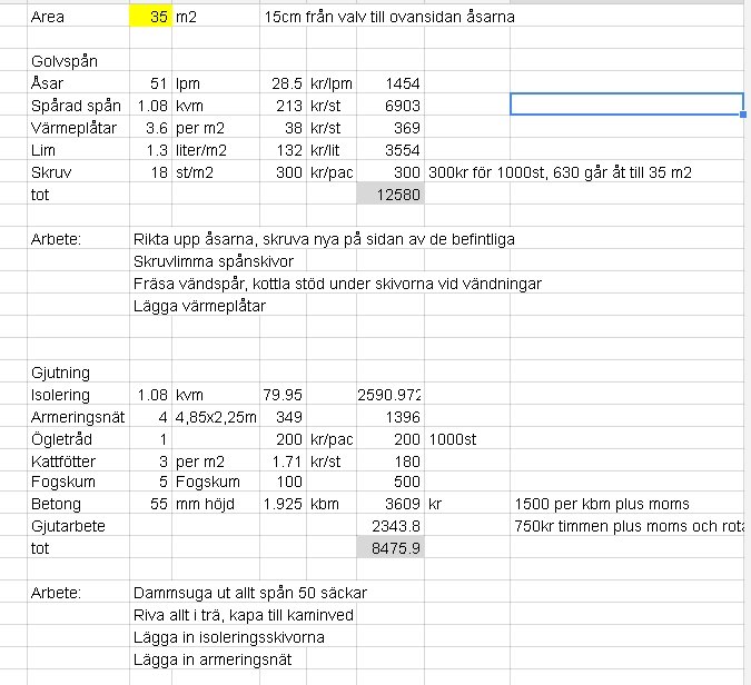

Talade med en firma bygg och betong som tyckte att jag skulle gjuta på valvet (ett plan med källare) istället för att använda spårad spån. Lägga gles eller att spåra själv är inte aktuellt.
Jämförde lite mellan arbetssätten och det lockar att slippa rikta åsarna och hantera spånskivorna
Länk till kalkyl, har bara tagit med de kostnader som skiljer
https://docs.google.com/spreadsheets/d/1N6hERCVlVhO8fhjasR66UfOxKub4EZdUn9GQHIlCBf4/edit?usp=sharing
Arbetsgången och kostnaderna, vad har jag missat?
Arbete spångolv:
Rikta upp åsarna, skruva nya på sidan av de befintliga
Skruvlimma spånskivor
Fräsa vändspår, kottla stöd under skivorna vid vändningar
Lägga värmeplåtar
Arbete gjutning:
Skotta spån 50 säckar (alternativet 7000 för sugbil)
Riva allt i trä, kapa till kaminved
Lägga in isoleringsskivorna
Lägga in armeringsnät
Naja slang
Har någon gjutit på valvet som jag kan läsa om på blogg eller liknande?
