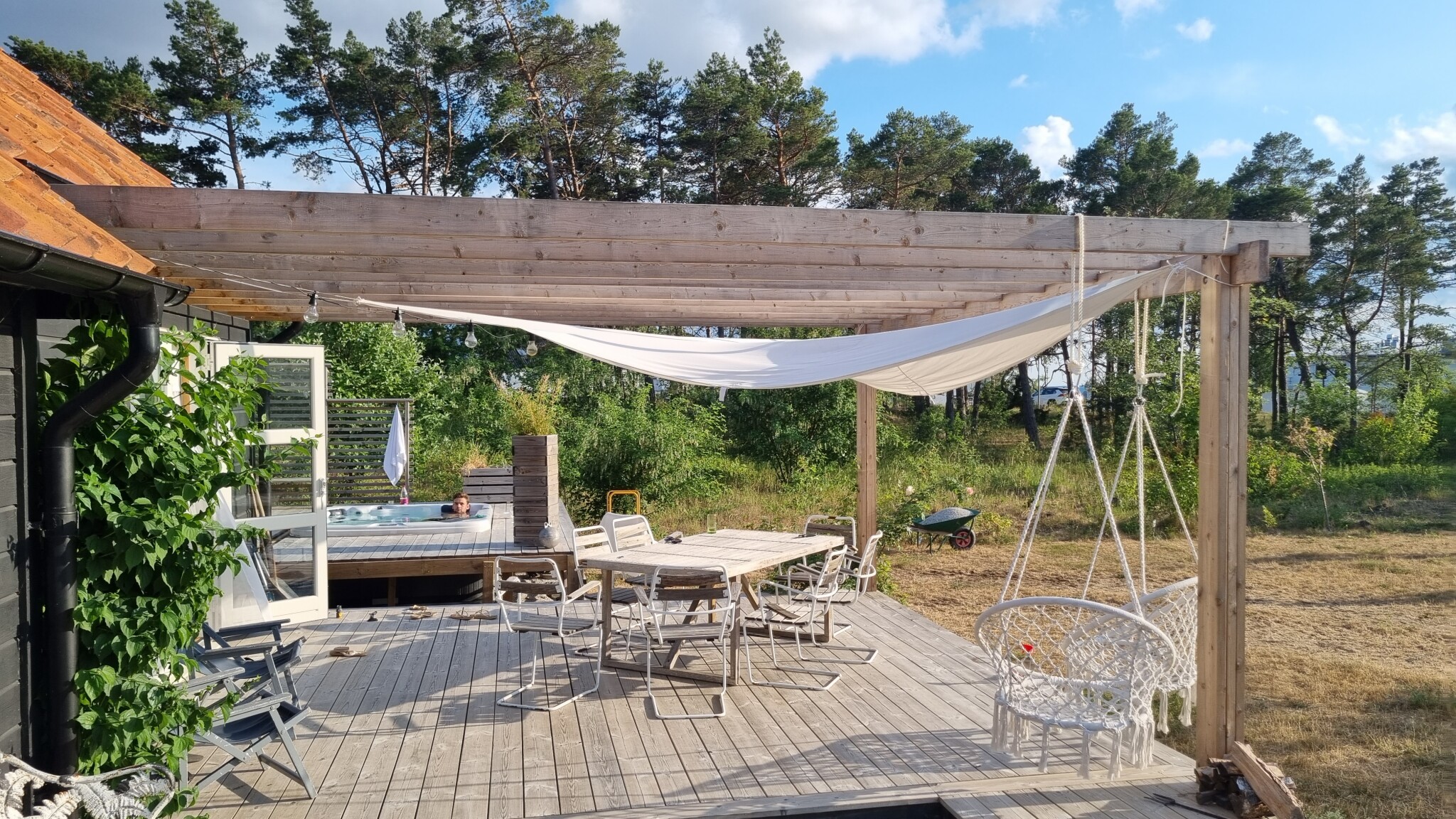

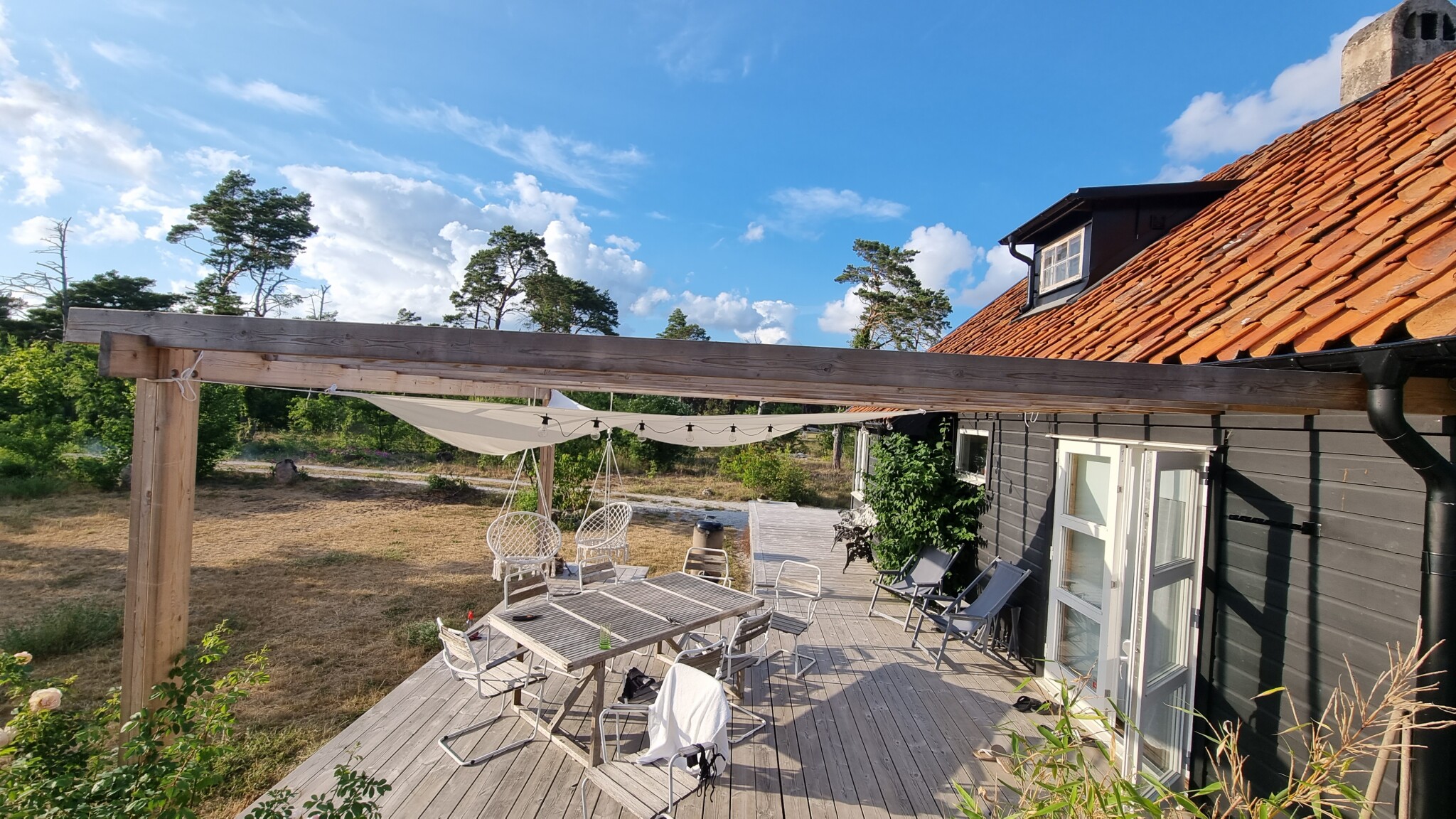

Hej, jag gjorde exakt enligt plan och det fungerade kanon.
  • Trädäck vid hus, matplats utomhus, solskydd, ljust trä, hängstolar, tallar i bakgrunden, blå himmel, skugga.
  • Utomhusområde med träterass, matplats, hängmatta, gunga och pool, omgiven av natur under soligt väder.
  • Trädäck med segelduksskydd, utemöbler, grill, träpergola, tegeltak, klart väder.

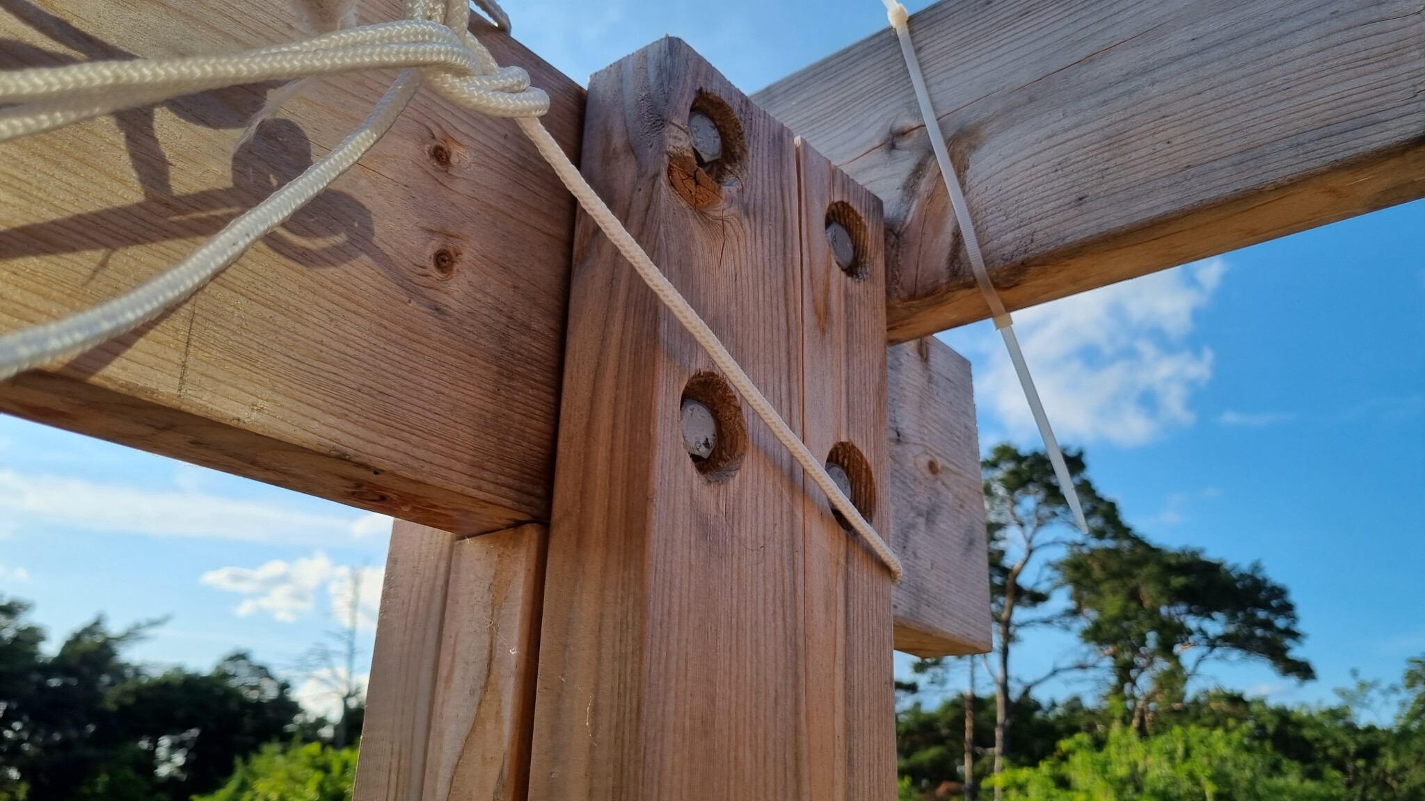

Ser ut som att stolparna är gjorda av 3st 45x120?
Nä, just fasen. De är 3st 145x45 för jag tyckte stolp 120 va för klena och 145 hittade jag inte. Blev också j@kligt stabilt med infästningen. Hittills behövs inga tvärstag.
Allt är byggt av 145x45 föruyom den yttersta som är 170x45.

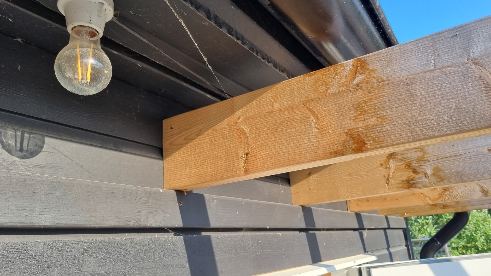

jackade ur övre brädorna 45x45 så de ligger på. Gör att de inte vrider sig lika lätt.
Ingästning i vägg - de ligger på en 95x30 3 skråskruv.
Se detaljbild.
  • Träkonstruktion, rep, skruvar, blå himmel, del av byggnadsställning eller klätterställning, utomhus, dagtid.
  • Träkonstruktion med rep, blå himmel, moln, träd i bakgrunden. Närbild, utomhus, ingen människa synlig, dagsljus.
  • Träbjälklag konstruktion under tak med glödlampa, mot blå himmel, på en solig dag.

Ser riktigt bra ut! jag måste dock använda en markskruv då jag inte kan gjuta fast eller sätta dessa på ett bra sätt. Får nog nöja mig med 2st 45x120.
Använde du 45x145 som överliggare?
Japp med en längd på drygt 5m. Sviktar inte.

Har du skruvat/spikat ”takstolarna” i 170 regeln? Eller räckte det med att jacka ur dom lite och sen fästa dom i fasaden?
K
Ser ut som obehandlat virke också? Mycket vackert alltihop!
Jag skråskruvade underifrån. En skruv från varje sida.
Det är obehandlat virke. Tänker att det bör ändå hålla några år.
Ska kanske sätta nån platta längst upp för att skydda ändträet på stolparna.

Japp, altanen fanns innan. Stolparna är skråskruvade ner i altanen bara. Det är så tungt att det står still..
Ingen lutning. Pergolan ger en jättebra rumslig känsla, blev trevligare än med bara altanen. Men den ger dålig skugga, har tillfälligt satt.ett segel under tills jag bestämt om det ska vara ett stort segel under hela eller om det ska vara fler brådor och/eller ribbor.
