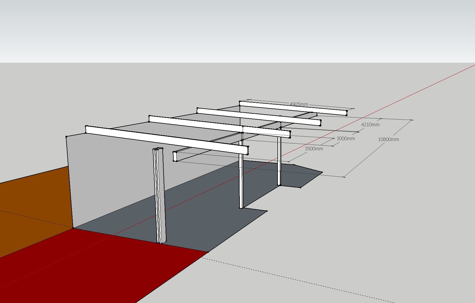

Har börjat fundera lite på ett tak över altanen jag byggde för cirka fyra år sedan.
Men jag har ingen koll alls på spännvidd och liknande.
T.ex vilken dimension jag ska ha på takstolarna?
Ska jag ha limträ eller räcker det med ihopskruvade reglar?
Vilka dimensioner ska jag isåfall ha på limträ/reglar?
Behöver jag sätta dit fler stolpar som ska gjutas i backen osv.

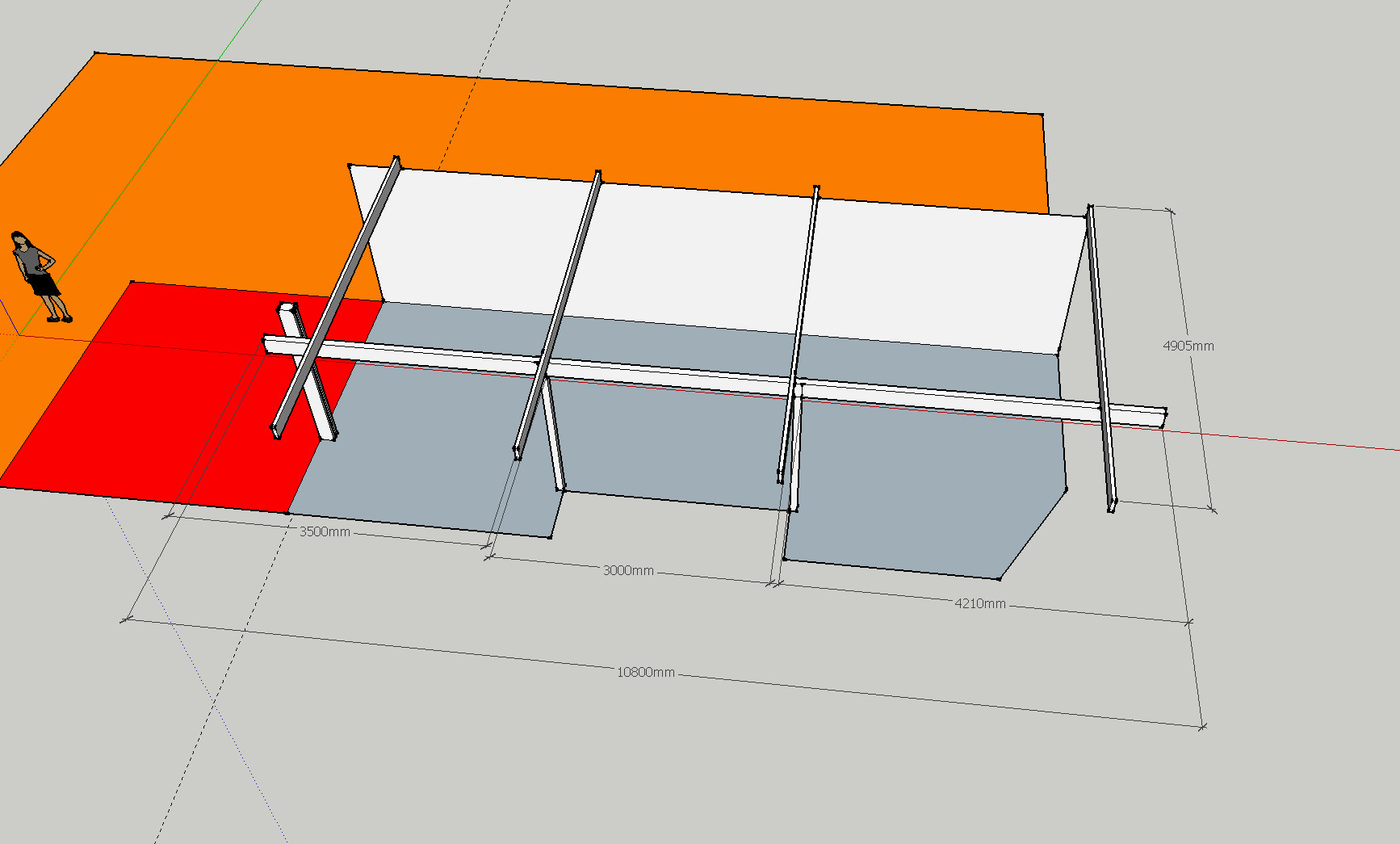

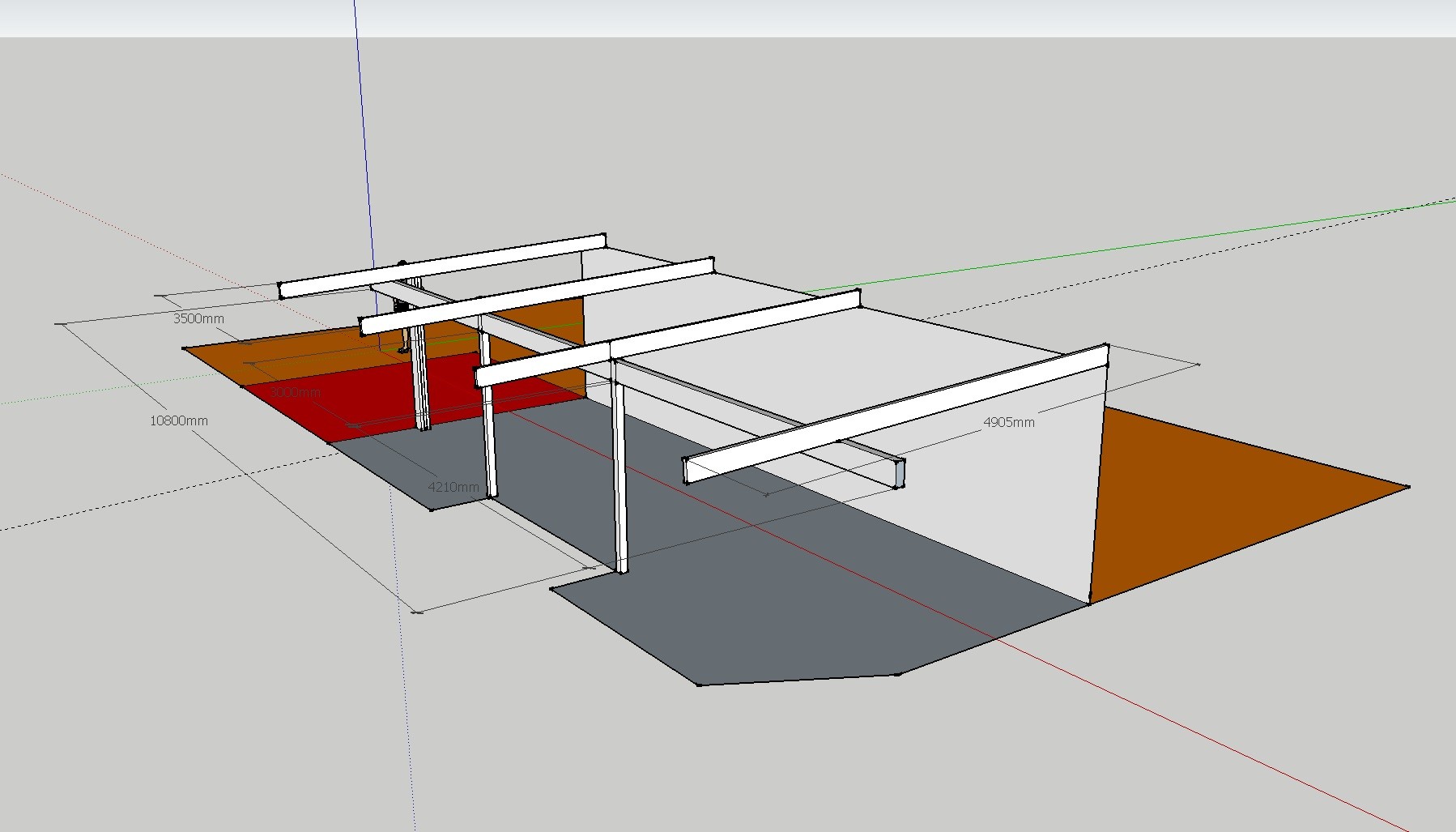

Jag slänger med några snabba bilder på en ännu snabbare skiss jag gjort för att försöka visa en tydligare bild av vad jag menar.
Rött - Gammal altan som redan har tak över sig. Förlängt hustak.
Orange - Huset
Vitt - Husvägg
Grått - Nya altanen
Alla måtten på bilderna är ganska exakta med hur jag helst hade velat ha det storleksmässigt.
Den lite tjockare stolpen till vänster är den stolpen som håller uppe det befintliga taket. Och dem två stolparna i mitten är idag två stycken staketstolpar på varsin sida av trappan. Men jag hade isåfall tänkt byta ut dem mot längre stolpar som går från gjuten plint och upp till limträ/reglar.
Men som sagt så behövs det ju garanterat ytterligare minst en stolpe längst till höger, om inte ännu fler?
Går det att lösa med limträ eller liknande för att få så lite stolpar som möjligt?
Hoppas någon med bättre koll än mig kan hjälpa med tips och idéer!
