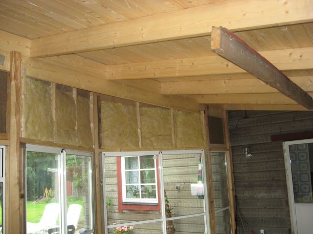

Hej Byggarfolk!

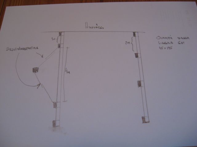

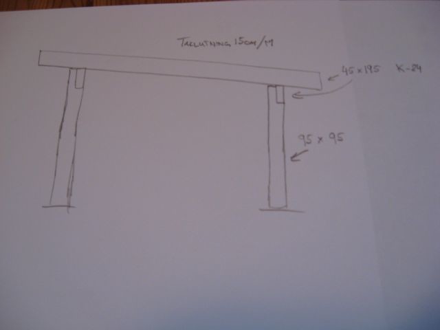

Har byggt en inglasad del på min altan. Det ser ut så här. Från fasaden och ut har jag 2st 45x195 med 4m mellan-rum. På dessa ligger 6st bärlinor på 45x195, k24-virke, med 1,2 meters mellanrum. Allt bärs upp av ett antal 95x95 stolpar. Taket är råspont och betongtegel. Lutningen på taket är 15cm/m. Svärfar säger att dimensioneringen med tanke på spännvidden inte är riktig han har kollat med sin byggkonstruktör som säger 60cc. Min far som kollat med snickare, innan vi började med bygget, säger att det inte är några som helst problem. Är det någon där ute som kan ge mig en expert-kommentar om detta så vore jag tacksam! Säger någon svensk byggnorm 60cc eller? Kan det bli problem?!

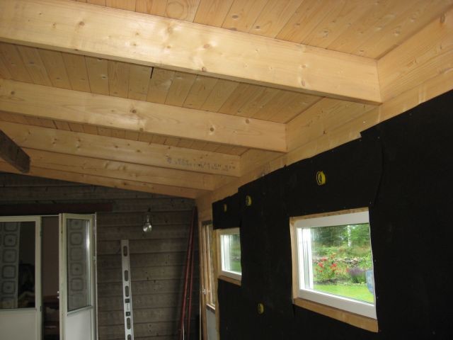

Tack för ditt svar! Försöker bifoga lite skisser och bilder.:eek:
Av den högre övre bilden att döma har du fällt in bärlinan i stolpar som utgör väggreglar? Samma på motstående sida, men där har du en rätt stor öppning och den öppningen kan möjligen vara lite tveksam eftersom bärlinan inte får lika stort understöd här som på andra väggen.
Av bilderna i övrigt ser det rätt ok ut och borde hålla.
