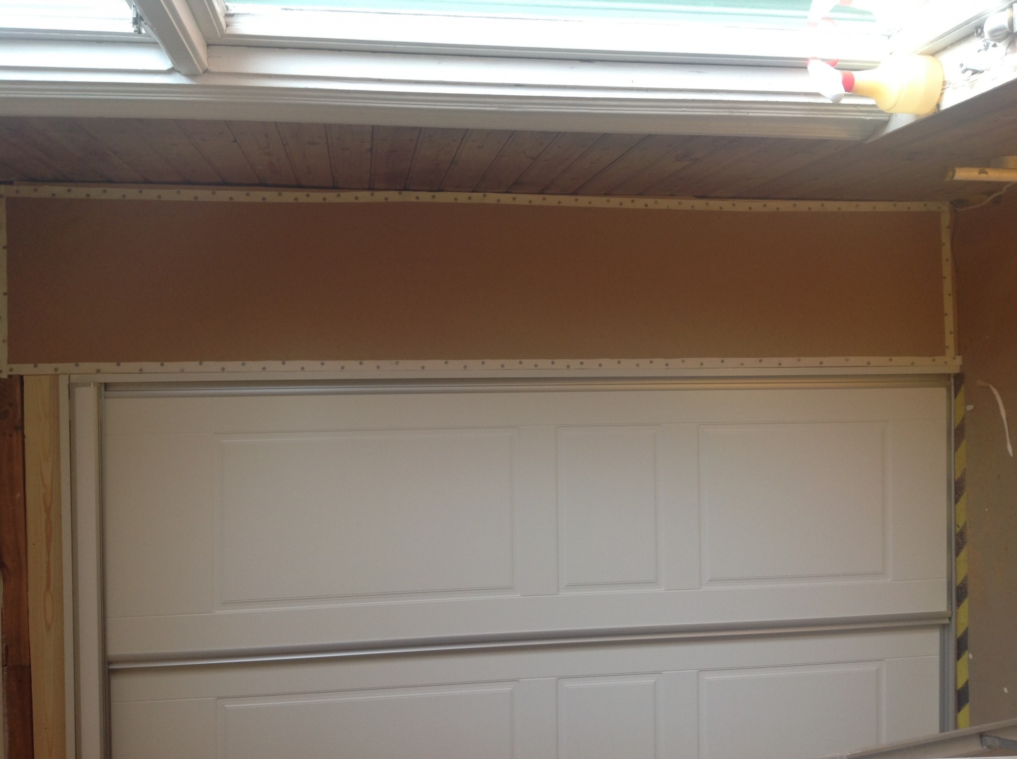

Har nu pappspänt en par väggbitar med oplastad mjölkpapp från beijers, och det blev riktigt bra!
Först när pappen var fuktig blev det en del veck och bubblor, men efter någon timma var pappen helt slät och fin.
Följde instruktioner dels härifrån: http://www.stockholmslansmuseum.se/faktabanken/pappspanda-vaggar/
Och från användaren Sophies blogg, som för övrigt gav mig inspirationen att pappspänna från första början:
http://sodergarden.wordpress.com/2011/10/25/sophie-rekommenderar/
Har ett par frågor till er med lite erfarenhet av pappsänning:
Jag använde vanlig pappspik för utomhusbruk Gunnebo 2,8x20mm, och upplever att huvudena är ganska tjocka. Vill inte slå in spiken för hårt så spikremsan veckar sig för mycket.
Spikhuvudet ligger följaktligen inte helt i liv med väggen, och frågan är nu om papphörnet som man limmar dit kommer täcka spiken ordentligt eller om jag ska slå in dom ytterligare med tex en spikdrivare?
Hur gör jag med spikraden mot garderobs smygen? (se bild) Är det bästa att makulera med torr/klisterremsa?
Har ev tänkt att inte ta ner fönsterfodrena då de är gamla och torra och jag vill inte byta ut dom, så det kommer bli några spikrader som måste täckas över på ett bra sätt.
Tack på förhand!
Johan

Får inte upp din bild så lite svårt att förstå.
Vi har också kört vanlig pappspik avsedd för takpapp. Har fungerat fin fint. Inte tänkt så mycket exakt hur vi slog in den men slog den väl hela vägen utan att försöka driva in den med don eller liknande. Känns som kanten på spikremsan är mer markant än spikskallarna. Makuleringen med torr- och klisterremsa täcker det mesta. Tror vi makulerade över papphörnen också.

Märkligt att inte bilden kommer upp.Macarus skrev:Får inte upp din bild så lite svårt att förstå.
Bytte till en mindre spik med bättre resultat. Funkar bra med torr o klisterremsa men det blir en liten bula där torremsan är. Antar att det inte kan bli helt slätt över spikremsan.
