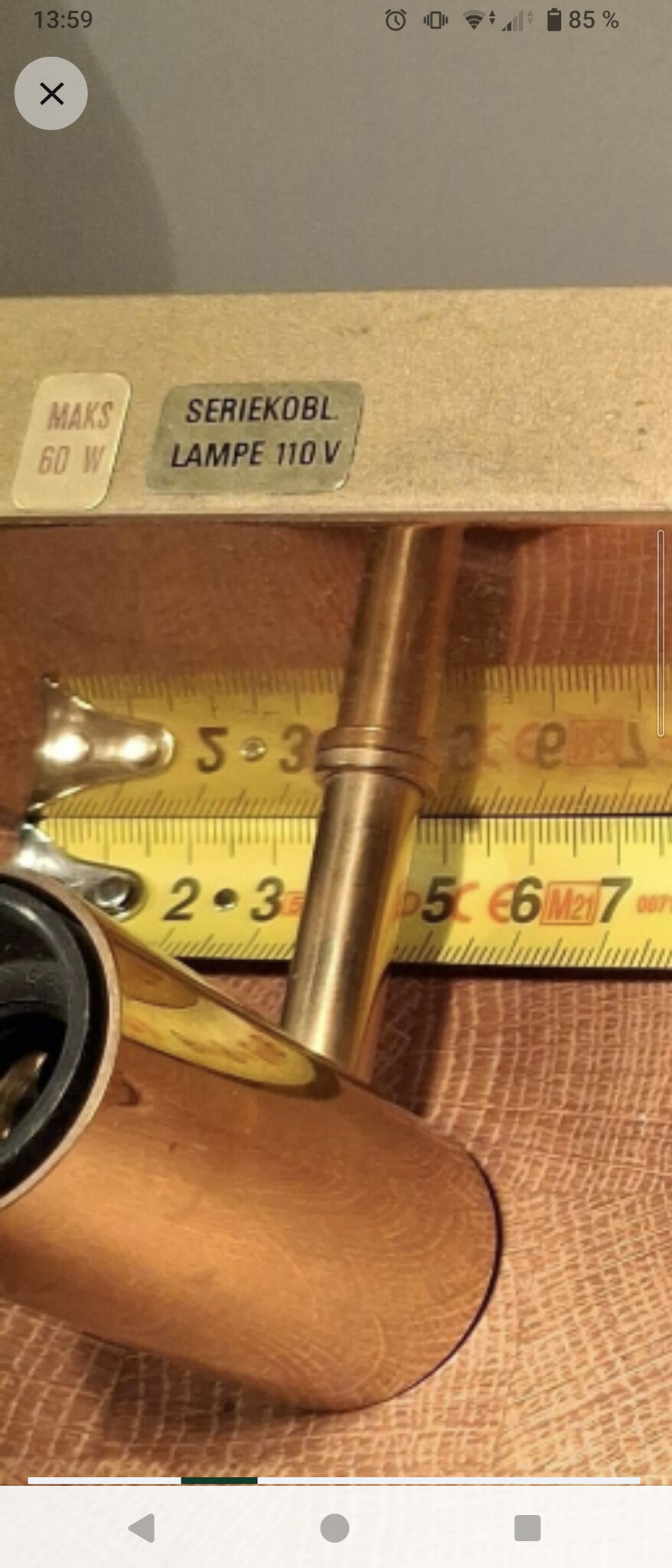

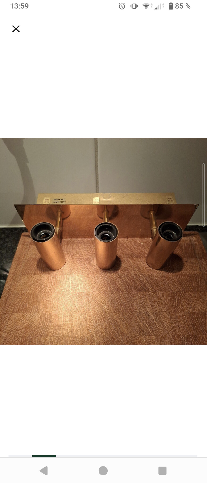

Hej alla elkunniga! Jag har en väggarmatur på 110v som jag vill montera på en vägg -Finns det någon slags spänningsomvandlare 230.v →110V om jag kan montera (helst inuti väggen) 🤔
Det finns massor av olika transformatorer som omvandlar 230 V till 110.
Montage i vägg, visst allt går, men tveksam lösning.
Vad är det för speciell väggarmatur som kräver 110 V? Bild på grejorna.
Optimalt är att försöka fixa till armaturen så att den går på 230 V.

Är det någon gammal norsk armatur? Ser väl ut som vanlig e14 sockel så om kablaget tål 230V är det väl bara att byta glödlampor. Seriekoppling som det står är lite intressant, så man får mäta eller kontrollera hur armaturen är kopplad internt.
