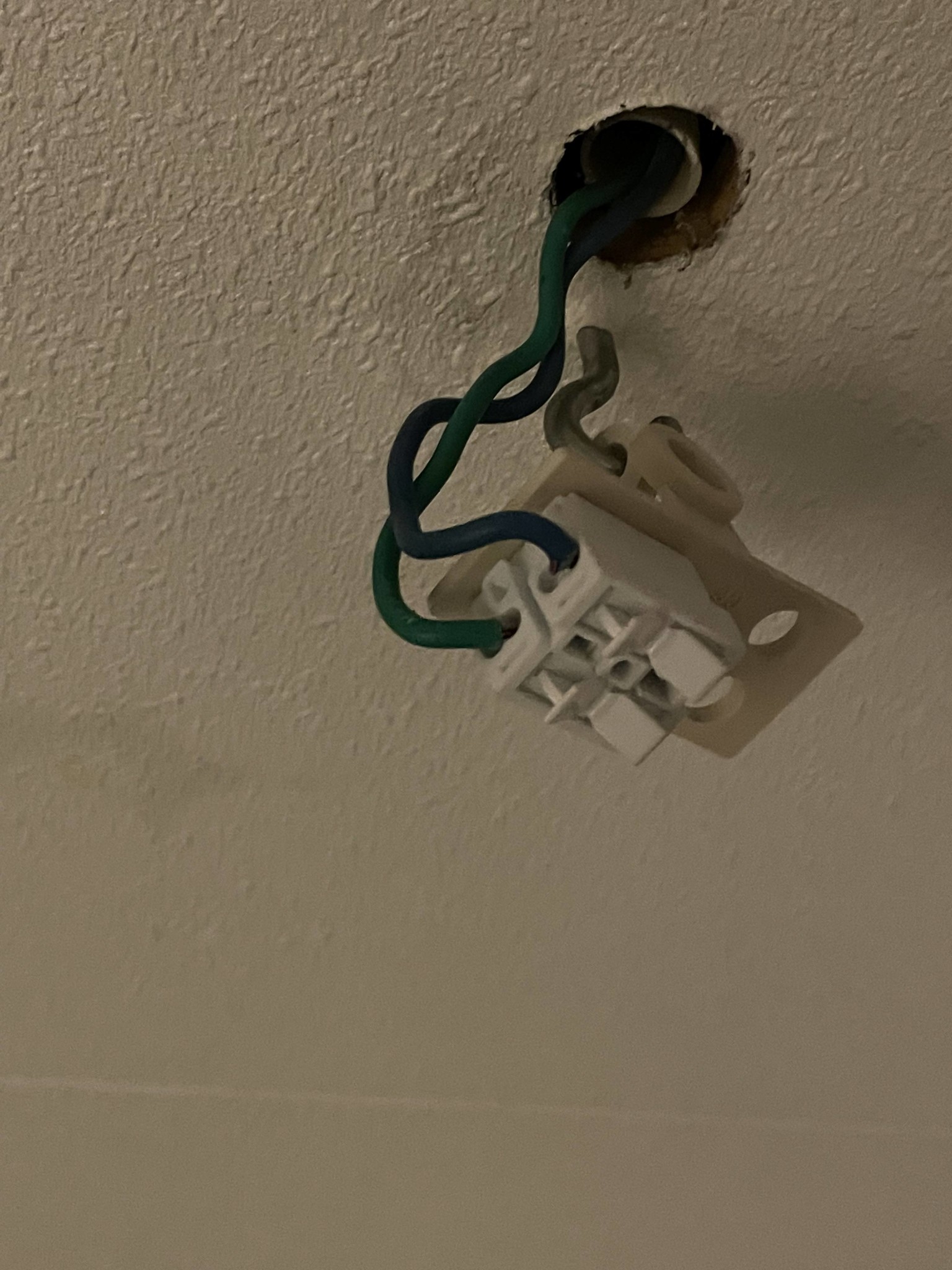

Försöker sticka emellan med en egen fråga som hör ihop med tråden.
79-talsradhus med ojordad sockerbit i taket där jag mäter upp 30V trots att strömbrytaren är i avstängt läge.
Normalt och ofarligt att fingra på detta?
Tänkte sätta annan taklampa och behöver skruva och röra i kablarna men vill inte riskera nåt.
Bifogar bild på blå och grön kabel från taket.
