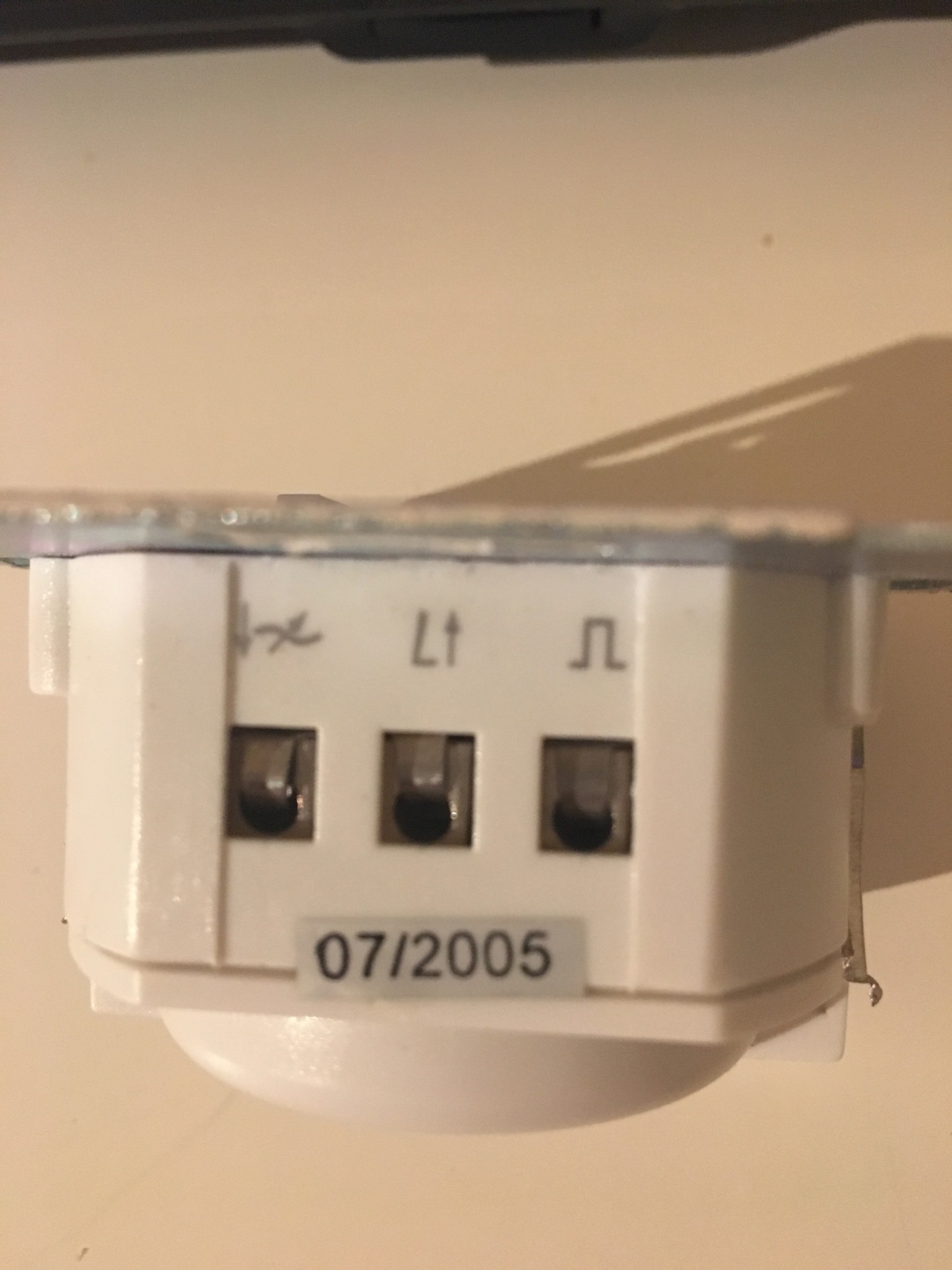

Jag har Nyligen köpt ett hus från 1972,
och här sitter det ju lite gamla strömbrytare som man vill byta till lite nyare sort.
Detta gäller en Dimmer som jag ska byta. Den dimmar inte längre utan är mer bara på/av, + att lamporna fluktuerar något vid försök till dimmning.
Dimmern har en svart och en vit kabel till sig.
Trodde jag skulle kunna kolla vilken som var fas och nolla med min testpenna (En sån man jordar med fingret) men den lyser i båda kablar.
Förstår nu att jag måste mäta spänningen ist.
Ska inhandla multimeter imorn.
Hur mycket krypström får det gå i nollan? Innan det blir farligt menar jag.
Måste jag dra om elen i hela kåken? :/
Sen måste jag passa på å fråga var fasen ska in på den nya. Bifogar bild på den nya.

Du har normalt inte nolla ansluten till strömbrytaren. Den ena är fas och den andra är tändtråd av de två trådarna du har till dimmern. Vad är det för lampor du har? Alla lampor fungerar inte ihop med alla dimmers. Fick du inga papper med den nya dimmern? Det spelar normalt ingen roll om man växlar fas och tändtråd. Fas på L och tändtråd på vågen med en pil, men som sagt fungerar det omvänt också. Är det en vanlig dimmer med vred, eller skall det vara en yttre knapp? Jag undrar med tanke på den tredje anslutningen.

Aha... Så det är fas in och tändtråd till lampan. Vad är tändtråd exakt? Du menar kabeln som går till lampan? Varför kommer det spänning från det hållet också?
Nej inga papper med den nya. Detta är en touchdimmer. Lamporna är dimmningsbara led.
Ja, vad betyder den tredje?

Tändtråd är bruten fas. Tråden som tänder lampan. När den ligger parallellt med en fasledare i röret i väggen kan det bli en kapacitiv koppling så att man kan mäta upp spänning i den. Det är normalt och ofarligt. Strömmen räcker inte för att vara farlig eller för att tända lampan.
Lamporna är dimmningsbara LED, men möjligen kan inte den gamla dimmern fungera tillsammans med sådana. I så fall kanske den gamla dimmern inte är trasig utan bara är satt att styra fel sorts lampor. Intressantare torde hur som helst vara om den nya dimmern klarar av dimmningsbara LED. För svaret på den frågan liksom vad den tredje anslutningen är till för måste du nog hitta någon dokumentation till dimmern. Är den ny eller kommer den från någon gömma? Det står 2005 på den.

Touchdimmern är från en gammal gömma ja.
Hittade den i mina föräldrars garage.
Testade iaf och köra vanliga lampor med dimmern, men det gick inte heller...
kopplade tillslut in en dimmer med vridpotentiometer. Som är ny!
så nu funkar det. Ska kolla med gubbfan hur han kopplat in den andra sorten som jag inte fick igång.
