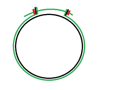

Är på jakt efter någon typ av stålband för att hålla ihop en stock som har en spricka och börjar separera. Stocken håller upp taket över uteplatsen. Tanken är att byta ut stocken senare.
Jag tänker mig något liknande band som håller ihop en badtunna, men hittar inget prisvärt alternativ för mindre omkrets. Typ detta http://www.clasohlson.com/se/Slangklämsband/30-7639 men aningen bredare och kraftigare.
Tips ?

Det går att spänna ett spikband om man skruvar. Man sätter skruven lite snett och har bandet en bit upp på skruven när man börjar dra i den. Allt eftersom skruven åker i så dras bandet med och spänns. (Lite svårt att förklara, hoppas du förstår).
Det borde också gå att sätta ett excenterlås på spikband (eller liknande band) för att spänna det.

Vanliga spännband med vinsch för lastsäkring. 2 tons kan vara lämplig storlek. Ta bandet 2 varv runt stocken.

Jag tror det blir svårt med ett spännband av textil då det är såpass lite som ska spännas ihop, samt att textilen i sig är flexibel, och bandet kommer att fördela kraften runt hela stocken...
Ta det kraftigaste spikbandet du får tag i, tex 30*1. Kapa det så du får ett glapp på ca 10cm mot runtomkretsen.
Sen monterar du gängstång M6 el M8 med genom ändarna i spikbandet, och böjer gängstaven något så den följer stocken.
Mutter och bricka innan spikbandet, så kan du skruva ihop gängstaven med en blocknyckel och spänna bandet.
Ta det försiktigt, spricker bandet kommer det fjärda och snärta.
