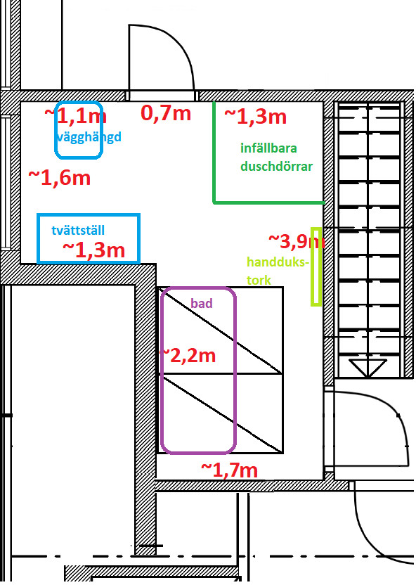

Funderar på det här med duschväggarna/dörrar. Vi vill ha så stor dusch som möjligt och gärna en öppen, det är Ok om det skvätter lite utanför. Men kan inte riktigt bestämma oss vilken storlek, hur jag än vänder och vrider på det så blir duschen antingen "för liten" eller så blir det troligtvis för trångt att gå förbi mellan dusch och snedtaket (den röda pilen). Där ni ser det blåstreckade är snedtaket med takfönsterna, det lodräta streckade blå visar vart det övergår från snedtak till plant, tak. Det är lite missvisande men takfönsterna sitter som byggda på en sarg, så det är full ståhöjd även på mitten av takfönsterna.
Nu är då mitt förslag kanske att ta 70x70 duschdörrar, gärna IFÖ Stella: https://www.byggmax.se/duschdörr-stella-ifö-p6719912#1239=54792&1323=55302 och montera som på bilden. Då kan de fällas in om man vill (vi tycker de är snygga så vi vill helst ha dem utfällda. Vad tror ni? Eller skulle ni kört på ex. en duschdörr på 100cm, vilken vägg i sådana fall? Jag tyckte att jag ritade det här utrymmet perfekt för en stor "walk-in"-dusch, men det får nog bli i nästa hus...
  • Skiss av badrumsplanering med dusch vid snedtak, röda och blå markeringar visar takvinklar och duschplacering.

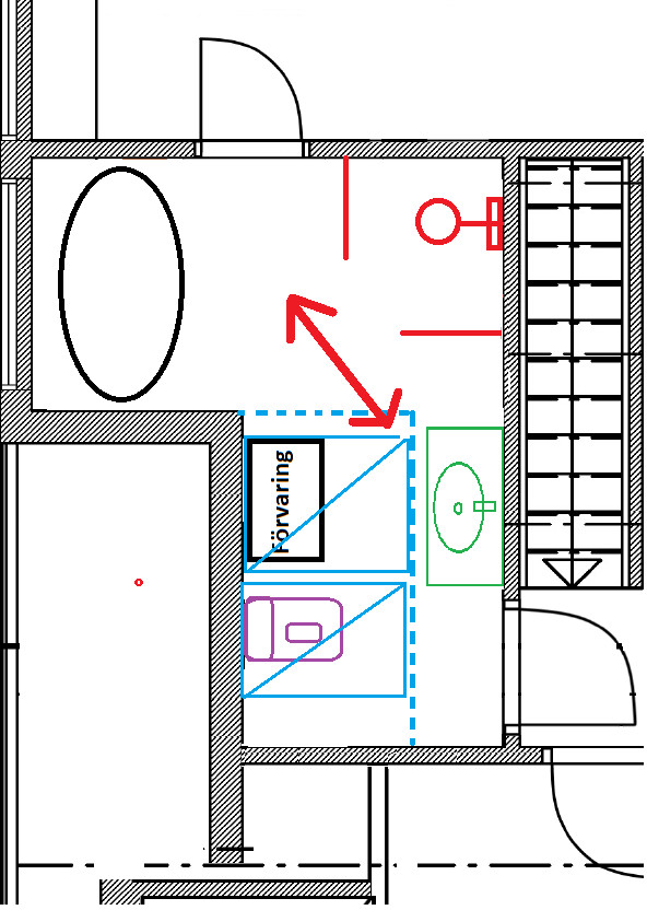

Nu är vi nära beslut med hantverkare och har i alla fall beställt marmormosaik för golvet. Men vi har inte riktigt kommit i mål med planlösningen. Tidigare planlösning med badkaret vid fönstret har några klara nackdelar och det är att det skvätter vatten på fönsterkarmen men också mot sovrumsdörren och ev. in på parketten. Vi har lekt med tanken på att plocka bort den sovrumsdörren men det tar emot. Men då skulle vi istället sätta badkaret längs med den väggen och ha kvar duschen i hörnet.
Men ett alternativ som var uppe här tidigare och som vi nu ändå är rätt positiva är enligt bild. Alltså där tvättställ o toa är vid fönster (vi kommer ha gardin) och badkaret under takfönsterna. Det känns ganska rymligt och vi kan då ha kvar vår sovrumsdörr samt vissa fördelar med att de största avloppsrören blir lättdragna (förutom bad). Men fyra frågor återstår:
- Om man har 60-70cm mellan tvättställ och toa, känns det för litet om utrymmet i övrigt är väldigt luftigt?
- inbyggnadstoa i sovrumsvägg, kommer man dels höra vattnet genom väggen, och kommer man höra vad folk gör där eftersom dörren blir bredvid toan då? Uppvuxen i ett papphus är jag allergisk mot det. Därav har jag alla dörrar med isoleringslust.
- Det är vi och våra två små barn som kommer använda badrummet. Nu hamnar toa/tvättställ som man använder mest längst in. Kanske inte något jätteproblem, eller?
- Vatten/avlopp till tvättställ och vatten till badkar i yttervägg. Är det Ok så länge man håller sig på varma sidan om ångduken? Är inte avloppet för tjockt för de 45mm man då har?
  • Ritning av ett badrum med dimensioner för badkar, tvättställ, dusch och handdukstork.
Inbyggnadstoa - alltså tanken i väggen?
Har du rätt mått på vägg utsatta då? Eller försvinner det 30 cm?
Vrida toaletten 90 grader?
Beroende på fönstret kanske den inte kan vara vägghängd men det blir luftigare känsla när man sitter där och väggen mot sovrummet kan vara isolerad.
Ja nu är det hyfsat rätt. Säkert några cm åt ena eller andra hållet men inga 20cm som är fel. Eller menade du något annat med rätt mått mot vägg?
Fönstret är dessvärre 60cm från golv så det kommer inte funka att ha toan framför. Men jag tror det kommer funka enligt ovan. Funderat över natten och det känns mer och mer som rätt beslut. Väggreglarna bakom toan är 95, och jag tror om man ska bygga in hela fixturen behöver man nog lägga på 45mm extra, men då får man göra det längs med hela väggen bort till duschen och rummet blir mindre och vi kanske får tänka på att ta en strl mindre på duschdörrarna. Samtidigt blir det nog bättre eftersom vi tänkt ha inbyggnadshylla i duschen så även den får ett bättre djup.
Men, hur mycket kommer man höra toan från sovrummet som är vägg i vägg tror ni? Kommer ljudet gå mest igenom väggen (lite isolering+osb+gips), eller är Swedoor-dörren med integrerad list den svaga länken?
