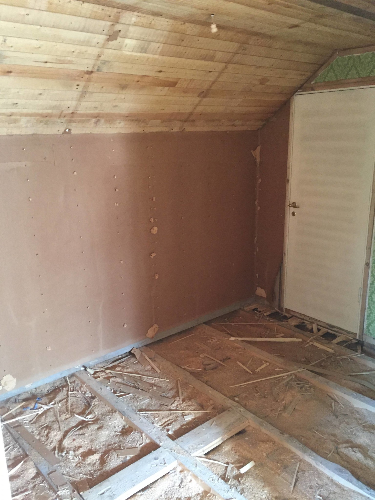

Jag håller på att renovera vår övervåning och har nu brutit upp golvet för att rikta om golvbjälkarna. Det är isolerat med sågspån och jag har nu grävt ur så mycket att jag kommer åt att spå dit de nya bjälkarna, nu till funderingen, jag har en del mineralull kvar sedan tidigare projekt. Skulle man kunna lägga den rakt uppepå sågspånet? Har läst en del olika om detta, men då har det främst gällt isolering av vindsutrymmen och dylikt.
Sen har jag en annan fråga. Jag har en massiv trävägg mellan rummet och en kallvind, på den sitter det en form av papp, denna får jag ta ner då jag skall spåra in lite ny el, vad bör jag ersätta denna med? Något tätt eller något mer diffusdionsöppet?

Ja det är väl främst för ljudisoleringen.
Den sitter på varma sidan eller vad man skall säga. I själva rummet.
Inre hörn av ett rum under renovering med oskyddad isolering och brun gipsskiva på väggen.
Jag tror att ljudisoleringen blir bättre om du bara behåller sågspånen. Man skall helst inte fylla facken. Pappen är antagligen svart asfaltimpregnerad papp (kallas AC350). Köp ny sådan. Den har en viss diffusionstäthet.

Ok, finns det några risker eller nackdelar med att peta i lite mineralull istället?
Som du ser på bilden är pappen ej svart, utan den känns iprincip som vanlig golvpapp, kanske något lite styvare.
Ljudisoleringen blir i princip sämre om du petar in mer mineralull. Sågspånen har högre volymvikt och man bör inte fylla facken för bästa resultat.
Det är helt diffusionsöppen papp. På den varma sidan bör man använda något som har bättre ångmotstånd, t.ex. asfaltpapp.

Ok. Då ska jag kika på att sätta det istället. Skall spåra lite el i väggen först. Hade sen planer på att sätta OSB/spånskiva och sedan gips. Skivan sätter jag för att jämna till väggarna. Bör jag sätta pappen mellan träväggen och skivan eller mellan skiva och gips?
Ja.
