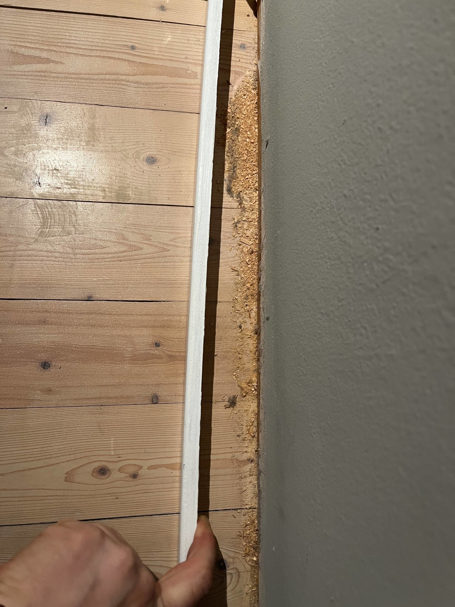

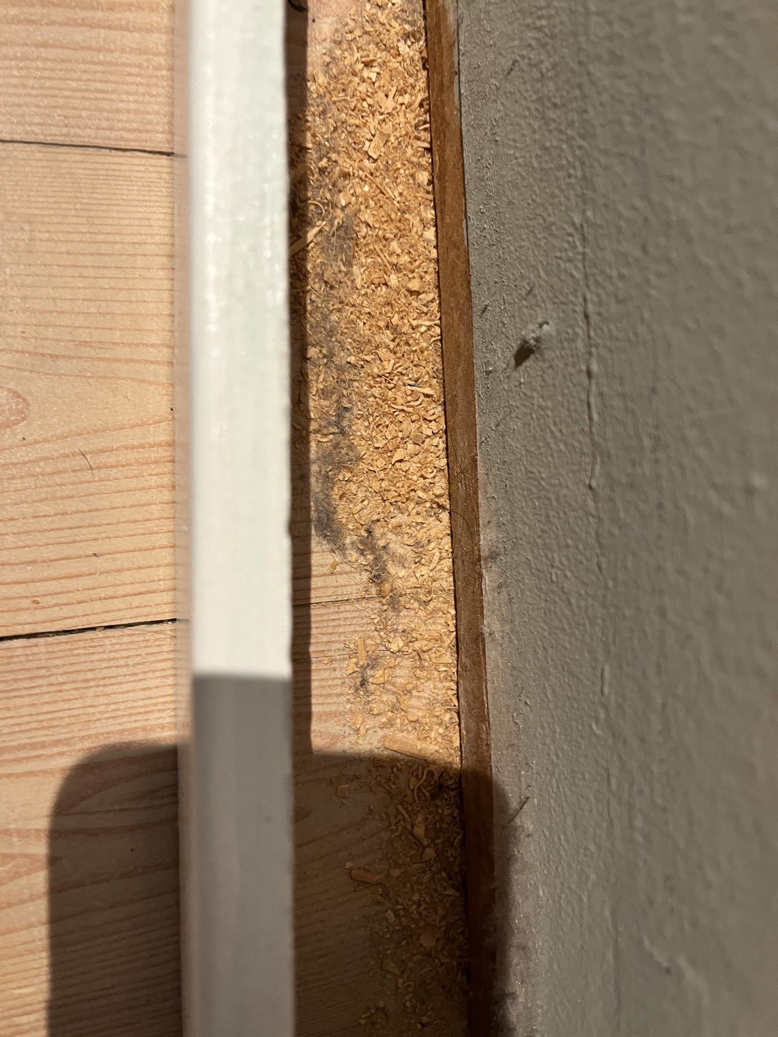

Bor i ett hus från 1926. Idag när jag städade noterade jag att det är massa spån? Bakom golvlisten bakom sonens säng. Är en innervägg och på andra sidan väggen finns ett badrum renoverat av tidigare ägare för ca 15 år sedan.
Är det fult eller kan det vara något djur som ”skapar” spånet? Vad bör jag göra?

Mitt hus som är byggt i samma årtionde så brukar jag hitta spån. Det mesta kommer från mellanbjälklagets isolering. Det räcker med att spika upp en tavla på fel ställe så kan det ramla ner lite från någon springa. Skulle jag plocka ner taklister så hade jag nog hittat en hel del. När jag tog bort golvlister i hallen så hittade jag också en hel del tillsammans med spindelnät, i och med att alla bjälklag är fyllda av det så är det inte så konstigt.
Hade det sett ut som pulver så hade det eventuellt varit värre.
