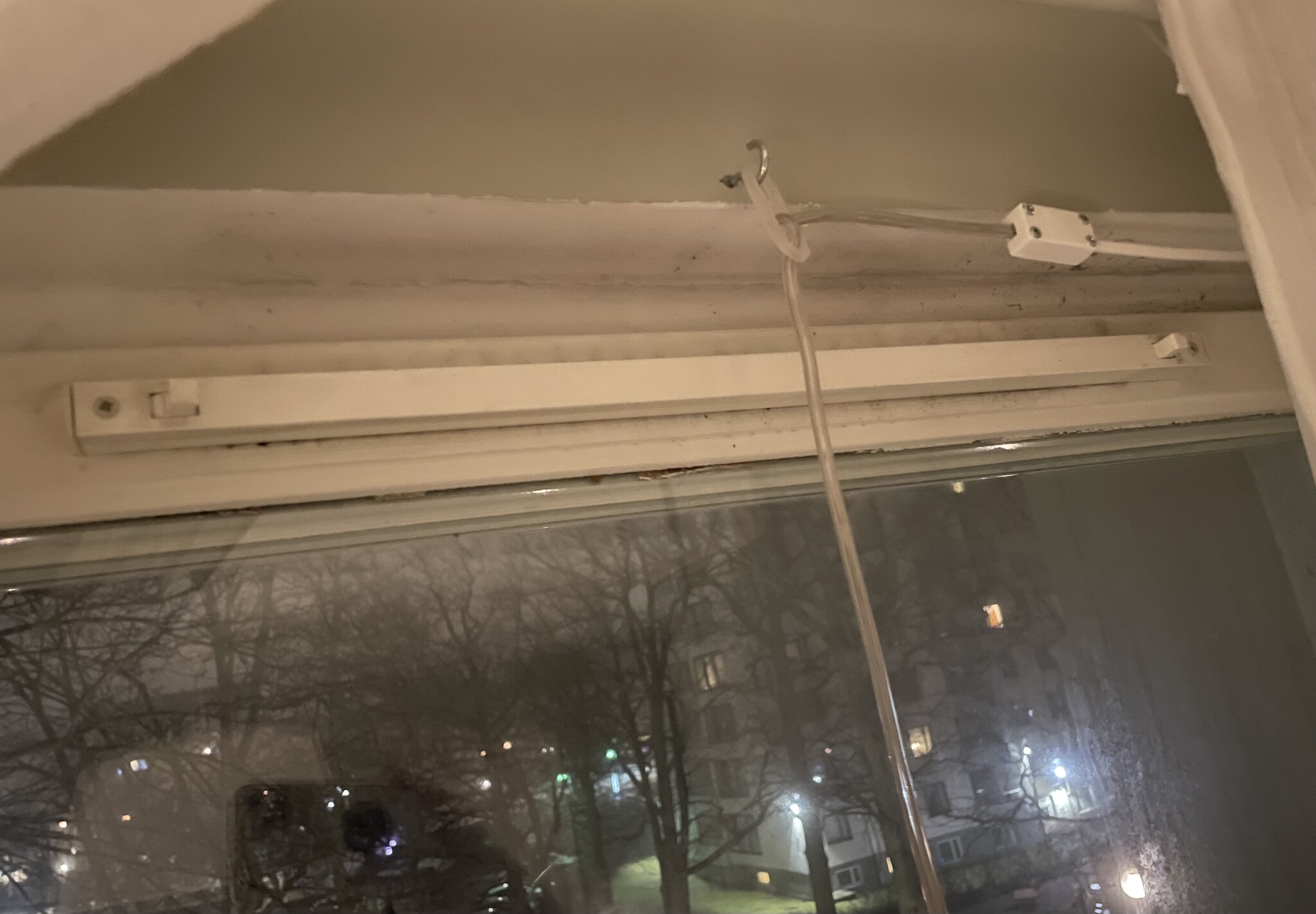

Har precis flyttat in i en bostadsrättslägenhet och stör mig något på ljudet från dom tre spaltventiler som finns (2st vardagsrum + 1st sovrum), det blåser in väldigt mycket luft från dem (nyfriserad med hårfön typ), går dem att byta mot tystare varianter, kan jag påverka/justera det på något vis annat än stänga dem ?
Är det dammigt ute är ju även lägenheten full av dammet så som det blåser från dem, så just nu är det endast öppna ett fönster helt som hjälper för att få tyst på dem annat än stänga dem naturligtvis.

Misstänkte detta, har hört från grannar att ovk nyligen gjord men dagen efter så har folk stängt sina ventiler och samma sak uppstår.
Får försöka komma på något att stoppa i öppningen för att reglera både luftflödet och ljudet då det blåser storm och låter väldigt mycket (samtidigt som det blir för varmt om jag stänger dom helt)...

Spaltventilerna klarar sällan behovet av uteluft vid mekanisk frånluft. Då låter dem.
I synnerhet om spiskåpan är kopplad till denna FL och har forceringsfunktion.
En klappkass lösning vill jag påstå. Men ibland den enda som går att utföra. En bör däremot dimensionera dem rätt

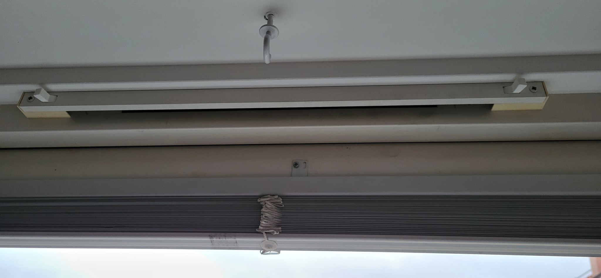

Jag sprang på denna produkt igår och undrar om den skulle kunna hjälpa mig ?
https://www.klimatgrossisten.se/spaltventiler-fonsterventiler/10156-biobe-audiovent-40-vit.html

den tar lite ljud utifrån kanske men osäker på om den där tar strömnings ljudet.R robin_nerf skrev:
Du verkar ha problem med för höga hastigheter över spaltventilerna. Dvs de är för små i förhållande till den luftmängd som krävs. Bredare ventiler är lösningen på det problemet.

Knappast om du ökar arean på ventilerna. Frånluften suger det den suger iaf. Det blir bara enklare för uteluften. Så nej en OVK besiktning kommer inte ge ett negativt utslag. Däremot kan d ju vara tjinkigare att man härjar i karmarnaBirgitS skrev:
Hej, jag önskar mindre ljud utifrån. Hör t o m när folk pratar. Bor på andra våningen. Det mesta ljudet kommer nog in via spaltventilerna. Hoppas på förslag på vad man kan göra åt det. Har läst ovanstående insändare. Endast de som utgör ventilationen, eller hur?

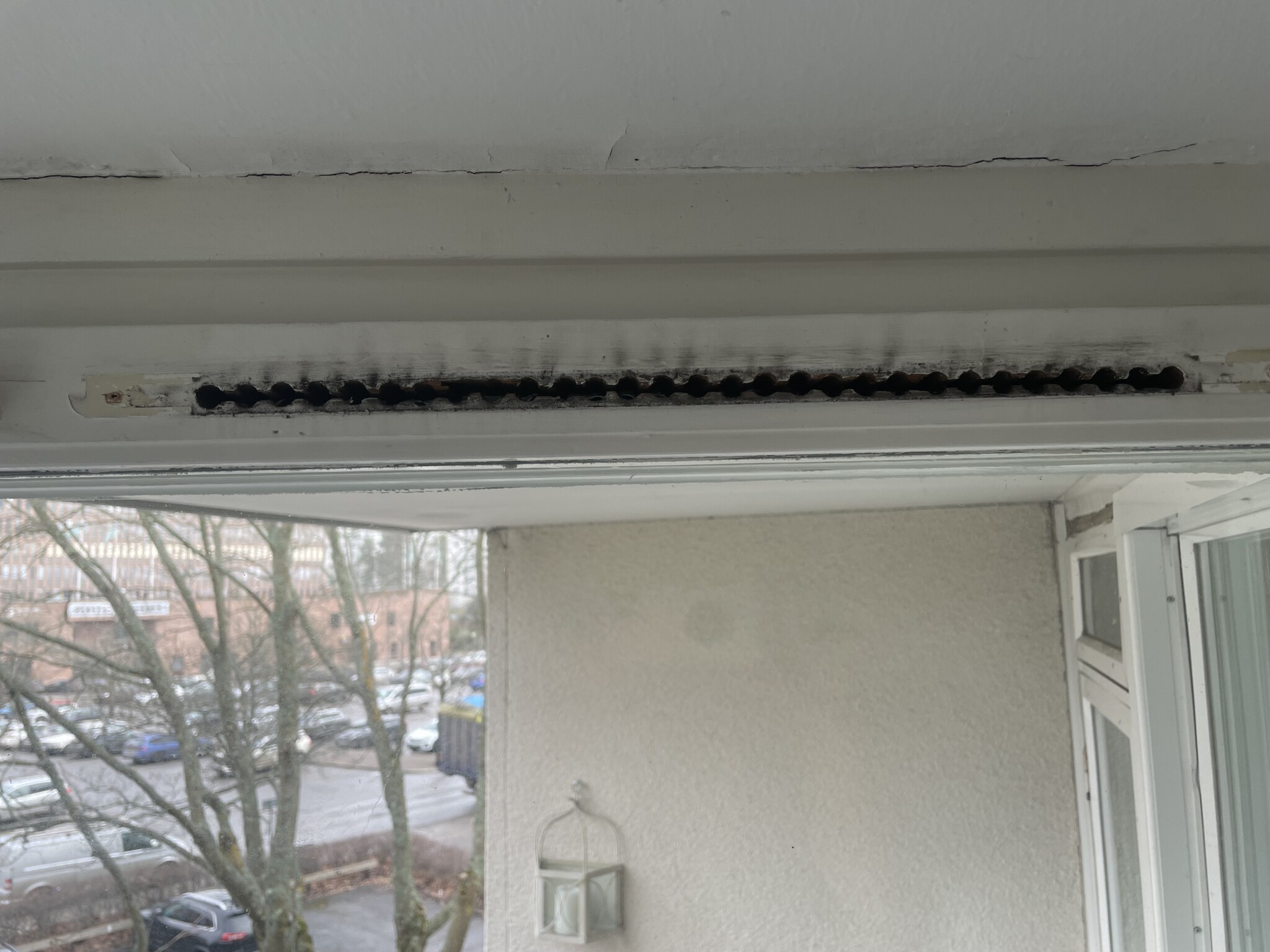

TREGLAS-FÖNSTER. Skruvade bort innersta delen i dag. Väntade mig en del till någonstans men fann ingen. Ska det se ut så här? Någon som vet?
Tänkte bege mig i väg under tisdagen och tar med inre delen och en mall jag ritade på hålen.
Hoppas få en lösning så att det blir tystare.
Hittat att modellen heter Biobe.
Kommentera gärna.
