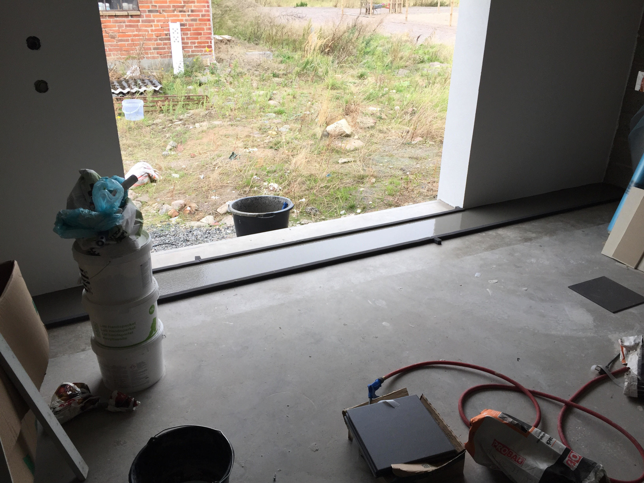

Det gäller garageport som var ämnad åt slagport men nu ska ha en modern port. Golvet är plant framför porten.
Tänkte lägga två masonitskivor där rad två av klinkern sett från portväggen. Mellan skivorna där klinkerplattan ska vara så tänkte jag spackla med fix.
Sen tar jag bort masoniten och låter fixet torka. Sen spacklar jag fall från rad två fixet över rad 1 och 3 så det blir fall.
Rad 1 är utanför porten.
Rad 2 framför porten.
Kan detta bli en bra lösning om man lägger klinker på detta?

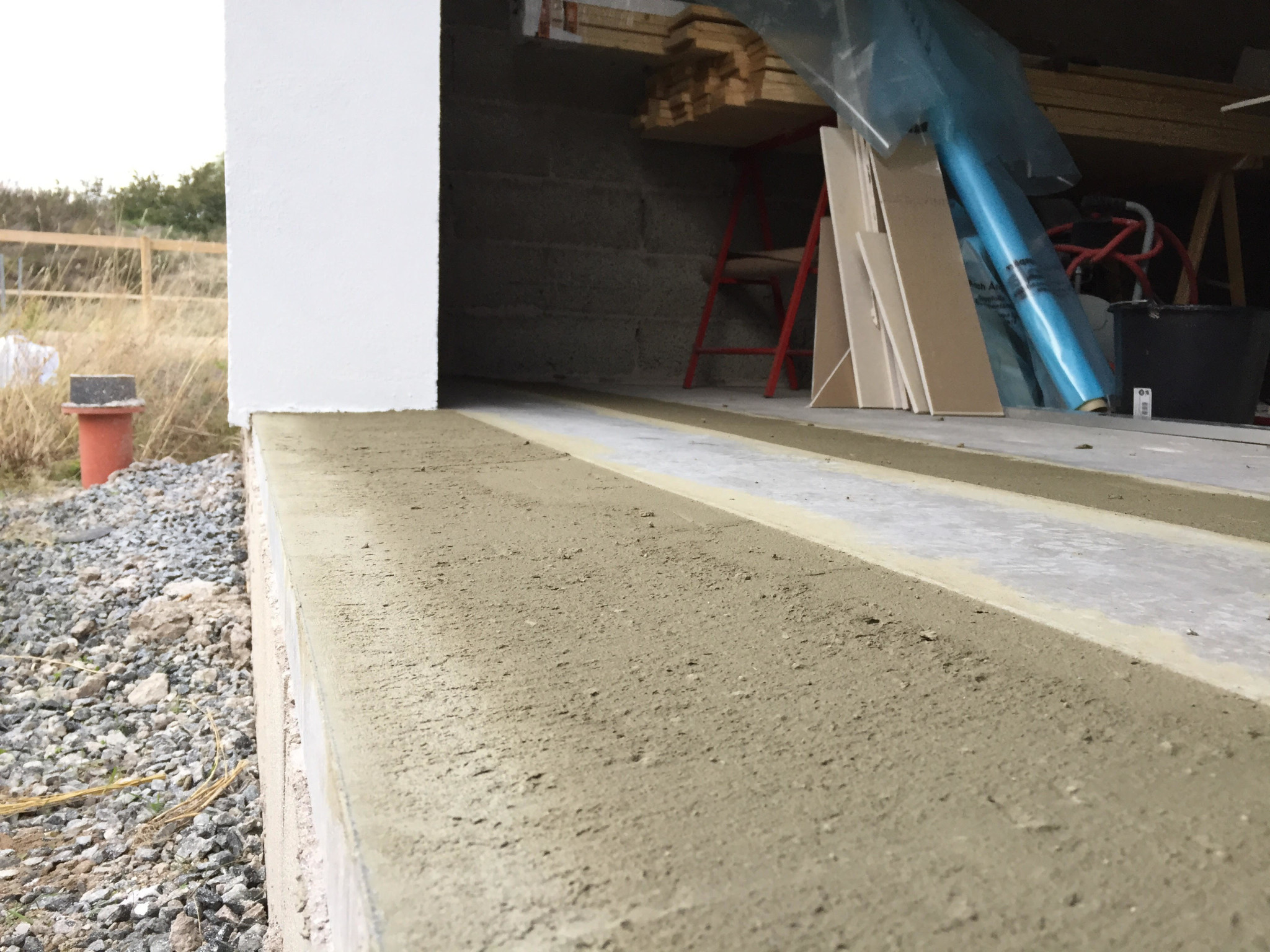

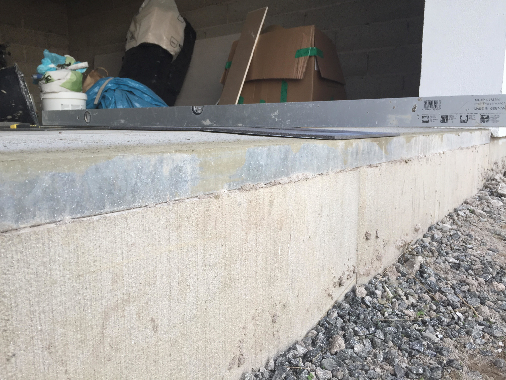

Jag ändrade strategi. Jag flytspacklade en förhöjning först då det fanns en svacka framför porten vilket skulle vara svårt att spackla rätt med fix. När spacklet har stelnat kommer jag spackla fall från denna förhöjning med fix.
Jag kollade på ARDEX A 46 men två säckar skulle kosta 900kr, vilket är betydligt dyrare än fix.
Funderar på att först spackla med 10mm tandad spackelspade och dra av det som är för högt i fallet. Sen spackla en andra gång i ränderna och på så sätt bygga upp rampen. Ska man då köra primer mellan lagerna eller går det spackla fix på fix utan primer?
Eller ska jag spackla rampen i ett svep? Äger ingen sand så det blir tuggummi förmodligen...

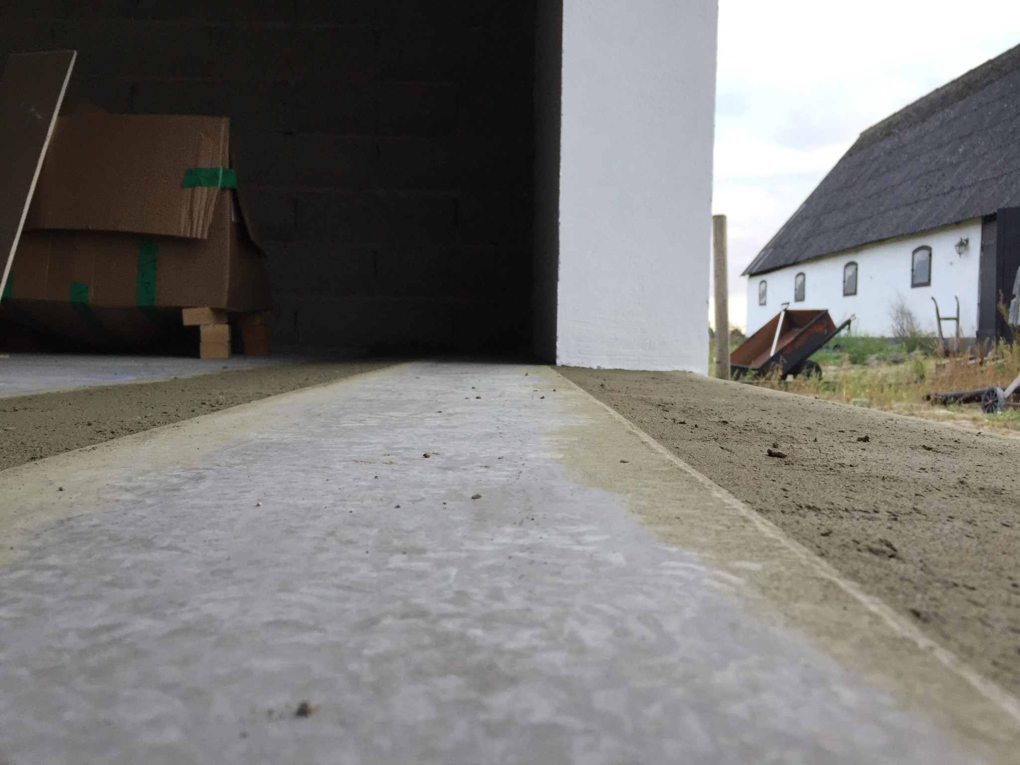

Så nu är det gjort.
20kg Flexfix och 6kg sandlådesand 0-4.
Det fungerade men skulle jag gjort om det skulle jag troligen använt fogsand istället med mindre fraktion. De större stenarna gjorde spacklingen väldigt jobbig då de fastnade i spackelspaden och gjorde stora spår som jag fick fixa i efterhand.
Metoden jag använde var samma som när man drar en raka över betong. Jag fyllde på framför spackelspaden där det var lite material och förde spackelspaden framåt sakta som jag samtidigt rörde den i sidled fram och tillbaka. Detta gav minst problem med tuggummikonsistensen som fanns kvar i massan.

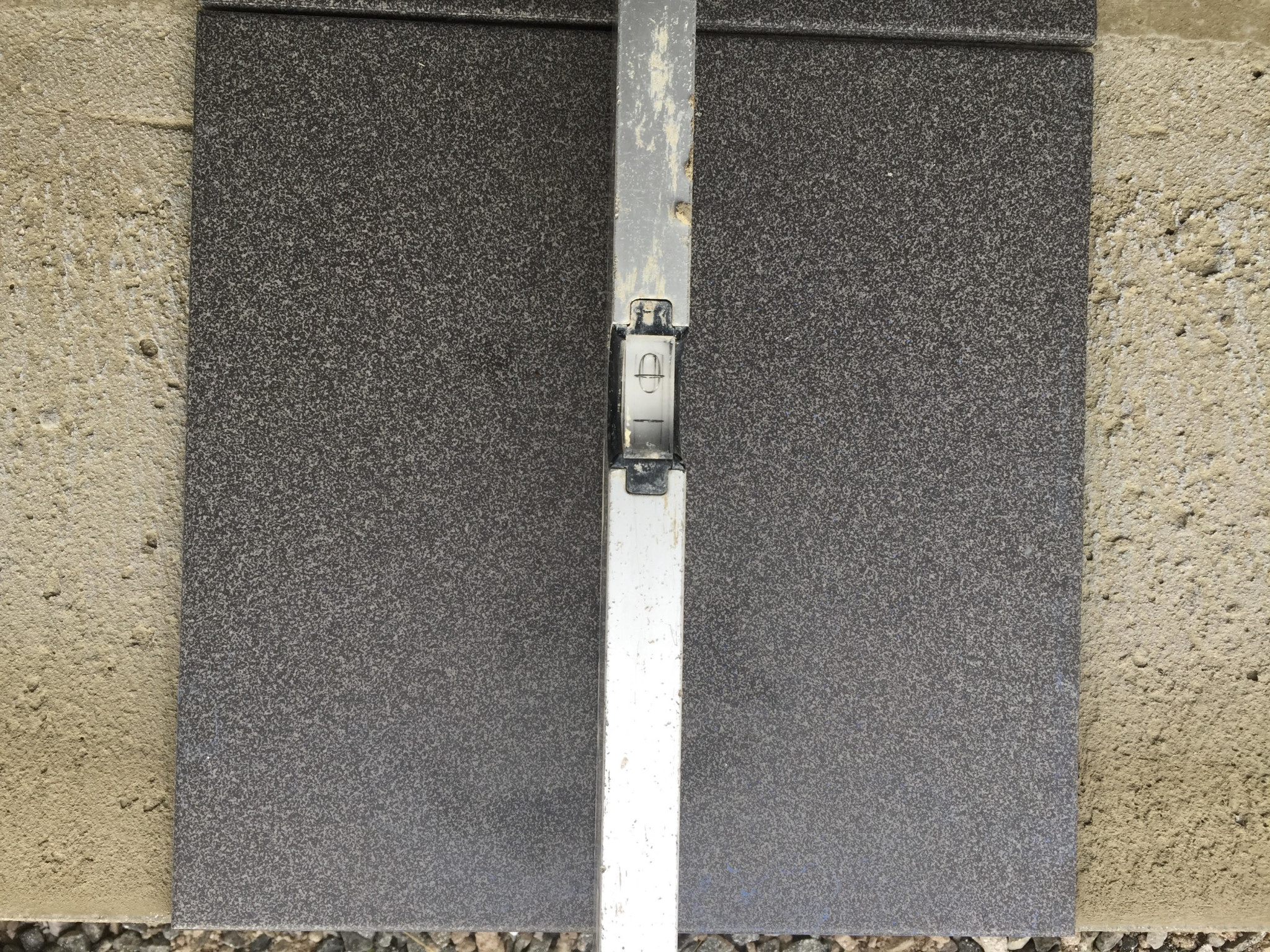

Provade att lägga ut klinkern.
Klinkerplattor utlagda för kontroll av fall med hjälp av nivelleringsskena och vattenpass.
Lutar åt rätt hål nu iaf..
Vattenpass ligger på en nyinstallerad klinker för att kontrollera lutningen, visar ett fall på 43mm per meter.
Fallet är 43mm på en meter.
