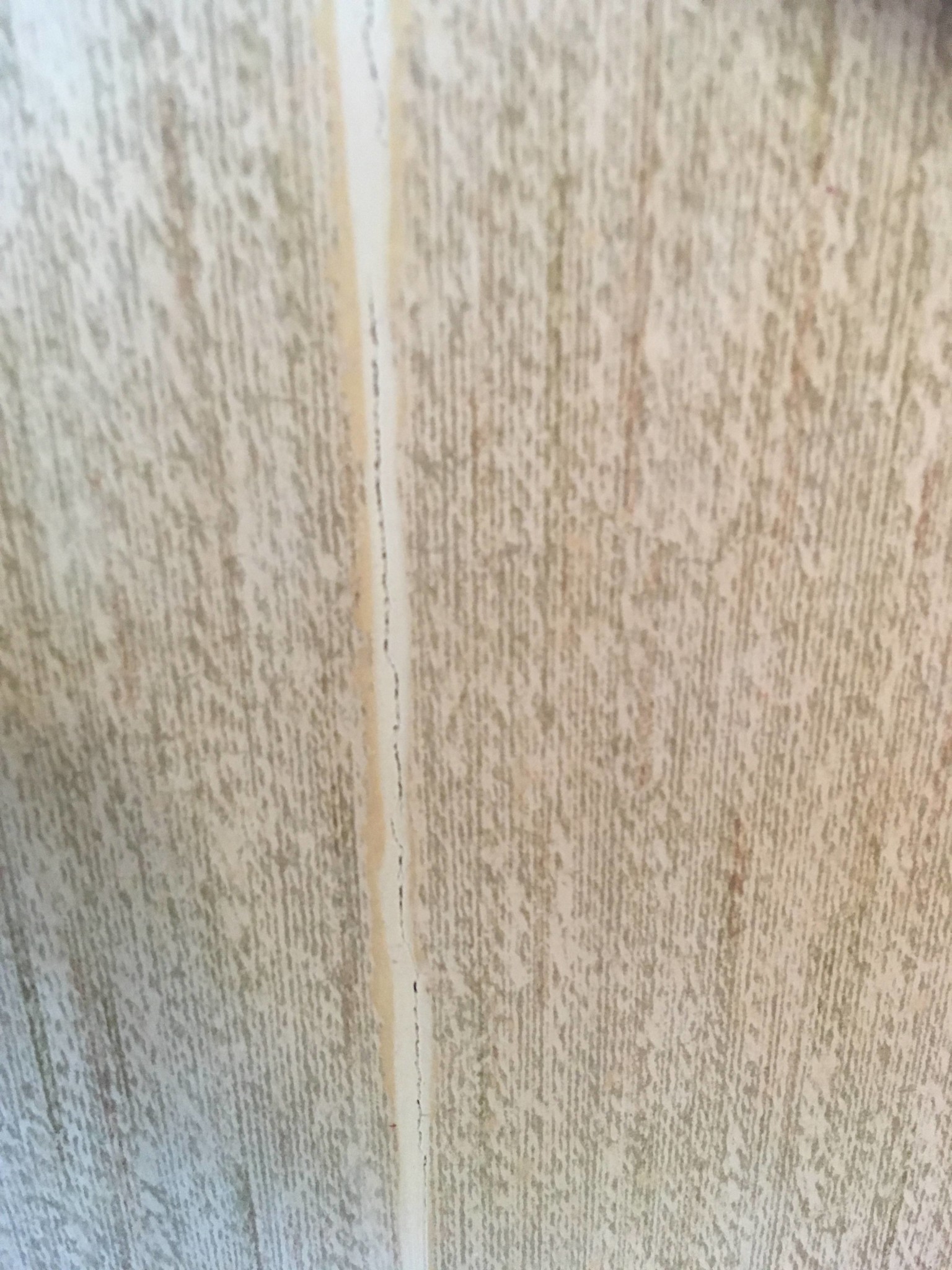

Vertikal spricka i en vägg där gammalt spackel har tagits bort, bakom tapet.
Spricka på en vägg täckt med grov spackel bredvid tapeten med synlig ojämnhet där plattorna möts.
Hej! Har köpt stuga och tänkte måla om vardagsrummet. Har aldrig spacklat tidigare men tänkte försöka spackla igen sprickor. Skar bort tapet som satt löst och blev tvungen att ta bort gammalt spackel som krakelerat bakom tapeten (över sprickorna). Försökt spackla vilket inte var det lättaste när det skiljer några millimeter mellan olika plattor men igår såg det ganska bra ut men idag har tre av fem sprickor spruckit upp. Hur löser jag det? Behöver jag sätta upp skarvremsor över sprickorna? Behöver jag skära bort gammal tappet för att göra det i så fall, och går det ens att göra snyggt när det plattorna är ojämna? Går det ens att rädda som glad amatör?
Utan remsa är det ingen chans, men vad är det för material i väggarna? Är det tretex är det inte lätt att bli utan sprickor.
Jag tror att det är treetex... Innebär det att jag borde göra på något speciellt sätt?
